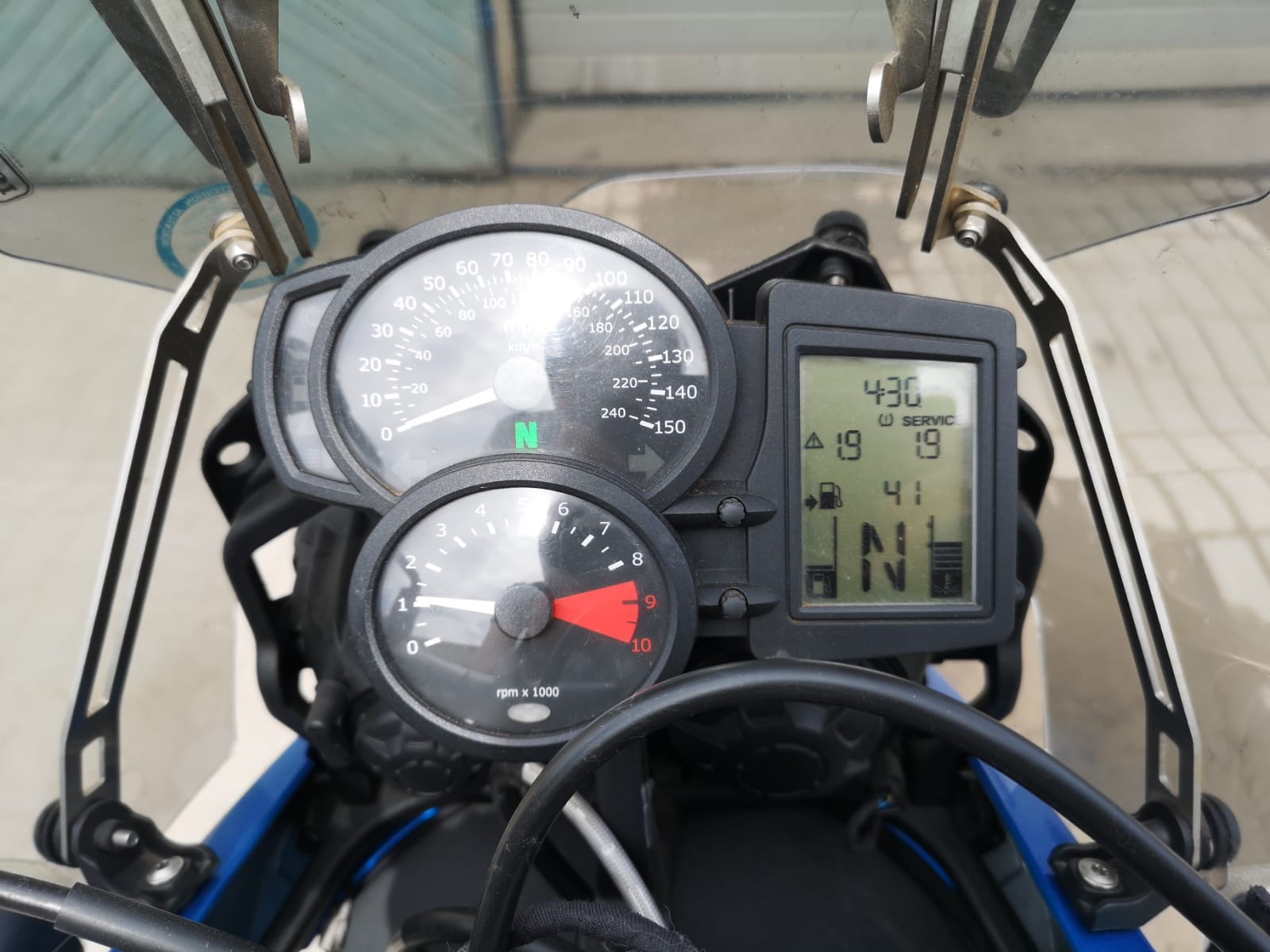

Товарищ гонит F650GS (2004 г.в.) с европпы, по пути выскочила ошибка SERVICE 1.9
Подскажите пожалуйста это что-то серьезное, стоит продолжать движение?
Ночует в Вильнюсе, ждет ответа..
Здесь не надо смешивать 2 показания: скоро замена масла и обслуживание мотика и давление в шинах 1,9 .Мне на 700ке было пипец как стремно ехать с тактм давлением 500 м до ближайшего шиномонтажа ( у меня переднее 2.2-2.3, заднее 2.5-2.6) Поэтому накачать колеса и вперед, масло тоже можно поменять.
Мне мастера сказали, что надпись "сервис" ни на что не влияет. Т.к. масло меняю сам, езжу с этой надписью несколько лет. Буду в сервисе, на компьютере сброшу, чтобы не отсвечивала.
