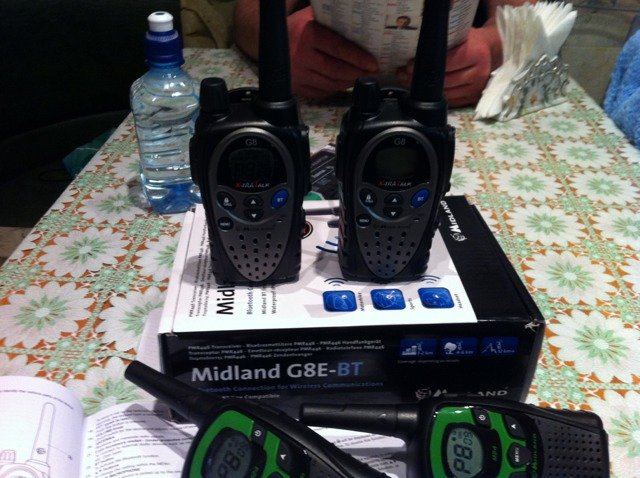

Основные возможности:
• Мощность: 1 Вт (PMR446); 2 Вт (LPD)
• 8 основных и 16 предварительно установленных каналов PMR / 69 каналов LPD
• Встроенный модуль Bluetooth (для G8E-BT)
• Экстренный вызов (для G8)
• 38 CTCSS тонов/104 DCS кода
• Два уровня выходной мощности High/Low
• Режим «Out of range» – Контроль «Вне зоны действия»
• Режим «VOX» - 3 уровня чувствительности и опция “Vox TalkBack”
• Вибровызов
• Блокировка клавиатуры
• Автоматический режим экономии заряда аккумулятора
• Индикатор низкой зарядки аккумулятора
• Режим «Dual Watch »(Сканирование двух каналов)
• Вызывной сингал «CALL »(5 вариантов мелодий на выбор)
• Режим «SCAN »(Сканирование по всем каналам)
• Режим «Монитор»
• Опция «Roger beep »(сигнал окончания передачи)
• Опция «Beep»
• Система внутренней связи «Intercom»— разъем 3,5мм (для G8E-BT)
• LCD дисплей с подсветкой
• Водонепроницаемость — класс защиты IPX5
• Рабочая температура: от -20 OC до +55 OC
• Питание: блок аккумуляторов NIMH 4,8В/800мА/ч
или 4 батарейки/аккумулятора размера ААА
• Разъем для аксессуаров – двухштырьковый 2,5мм и 3,5мм
• Вес: 114г (без элементов питания)
• Размеры: 58х110х32мм
• Время работы 12 часов
(от одной зарядки блока аккумуляторов NIMH 4,8В/800мА/ч, при режиме работы 1 час:Tx-5%, Rx-5%, ожидание-90%)

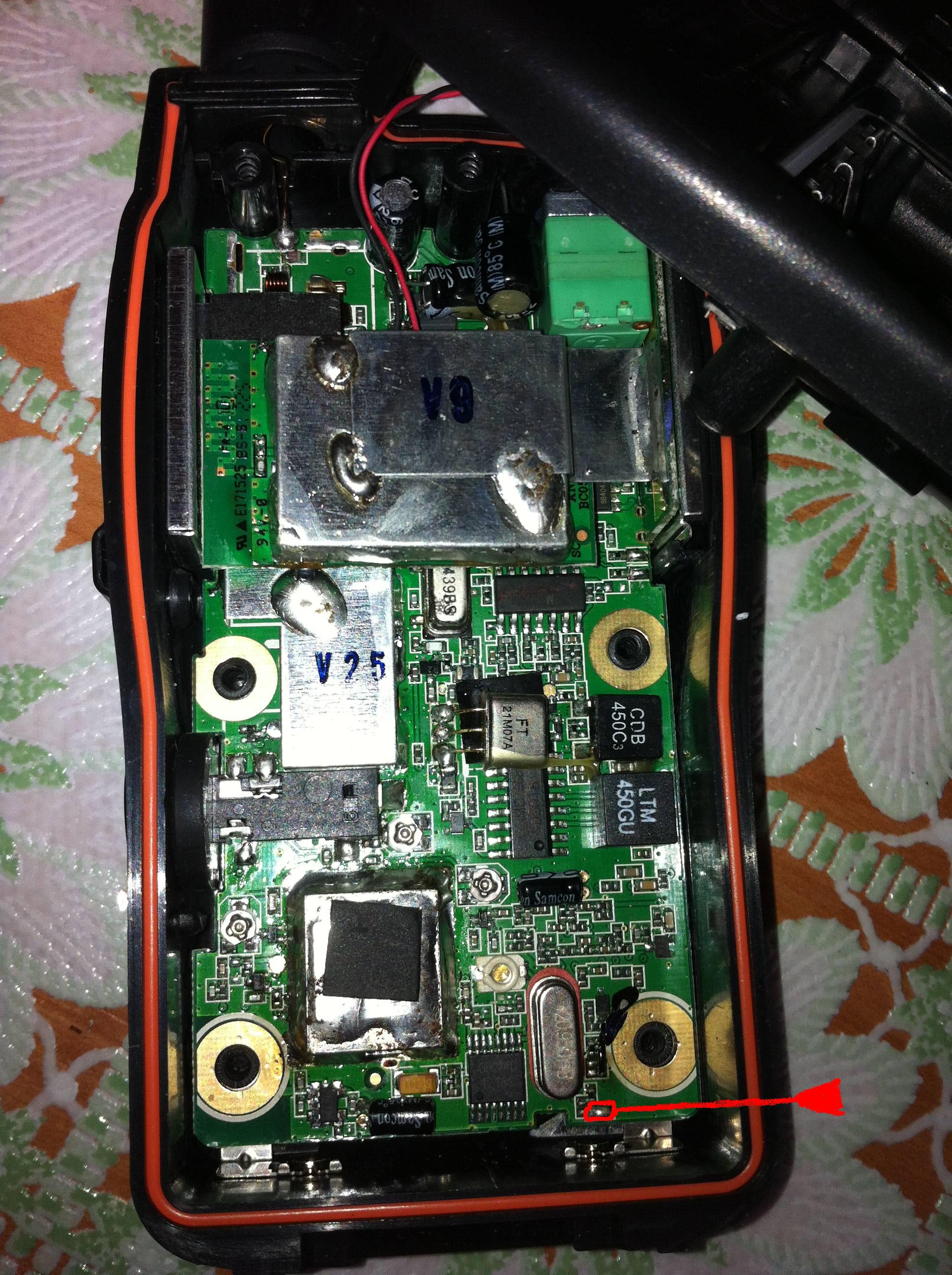

После раскрытия (удаление европейской блокировки) рация имеет диапазоны PMR и LPD, мощность 1 или 2 Вт
Для переключения между диапазонами: нажать и удерживать кнопку меню 3-5 сек
Для входа в режим спаривания: на выключенной рации зажать кнопку ВТ и включить рацию.
Для отключения и включения ВТ связи: нажать и удерживать кнопку ВТ.
Индикация ВТ связи (значок ВТ на дисплее):
Есть - связь установлена
Нет - связь отключена
Моргает - идет установление связи

Рекомендую потренировать аккумуляторы перед дорогой - разрядить и зарядить пару раз. Это позволит выйти на максимальный ресурс батареи и обеспечит вас длительной связью.
У меня заряда хватило на два дня общения в Задонске. Но там была рация без ВТ.
В любом случае рекомендую заряжать после каждого дня эксплуатации.
Для экономии заряда при езде в колонне можно снизить мощность передатчика до 1 Вт.
Но стоит проверить, будет ли хватать этой мощности при растягивании колонны.

Я пытался подключить к телефону, рацию он так и не увидел.
С гарнитурой еще не пробовал. Проверю.
Но телефон, это ж не гарнитура...
А вот телефонная ВТ гарнитура работает!

Добрый день я купил такую рацию а как можно открыть (удаление европейской блокировки) рация имеет диапазоны PMR и LPD, мощность 1 или 2 Вт как это зделать самому?

5 деревянных,связь хорошая но у меня G9 лве штуки а они на двух диапазонах работают а эта только на одном!
Знающие люди знают))) Мне их в офисе раскрывали.
Но нет ВТ...
Кстати G8 после раскрытия работают в ДВУХ ДИАПАЗОНАХ PMR И LPD

MUSSON Как можно с тобой связаться? Может тел. в личку я с облости 400км
но в москве иногда бываю и долго ли их делали?
Телефон в профиле, Скайп, аська, почта там же.
Но я сейчас в Одессе, потом Крым... В Москве буду 11-го.
