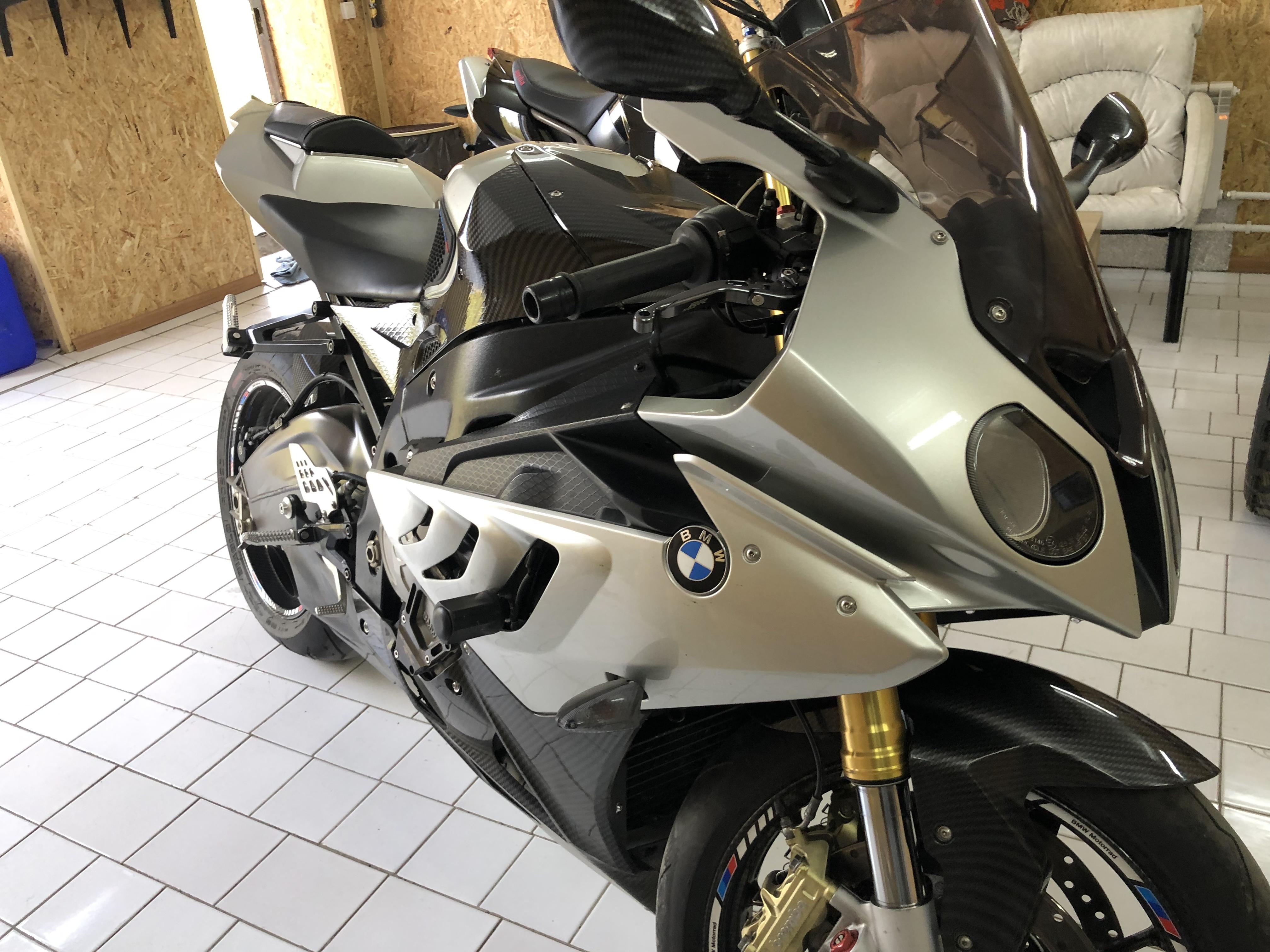

Подскажите у кого было такое завел мотоцикл через несколько секунд сам глохнет и не заводиться больше
,прибока горит сигналит но стартер не крутит ,и вобще не реагирует на кнопку стартера :dash2:

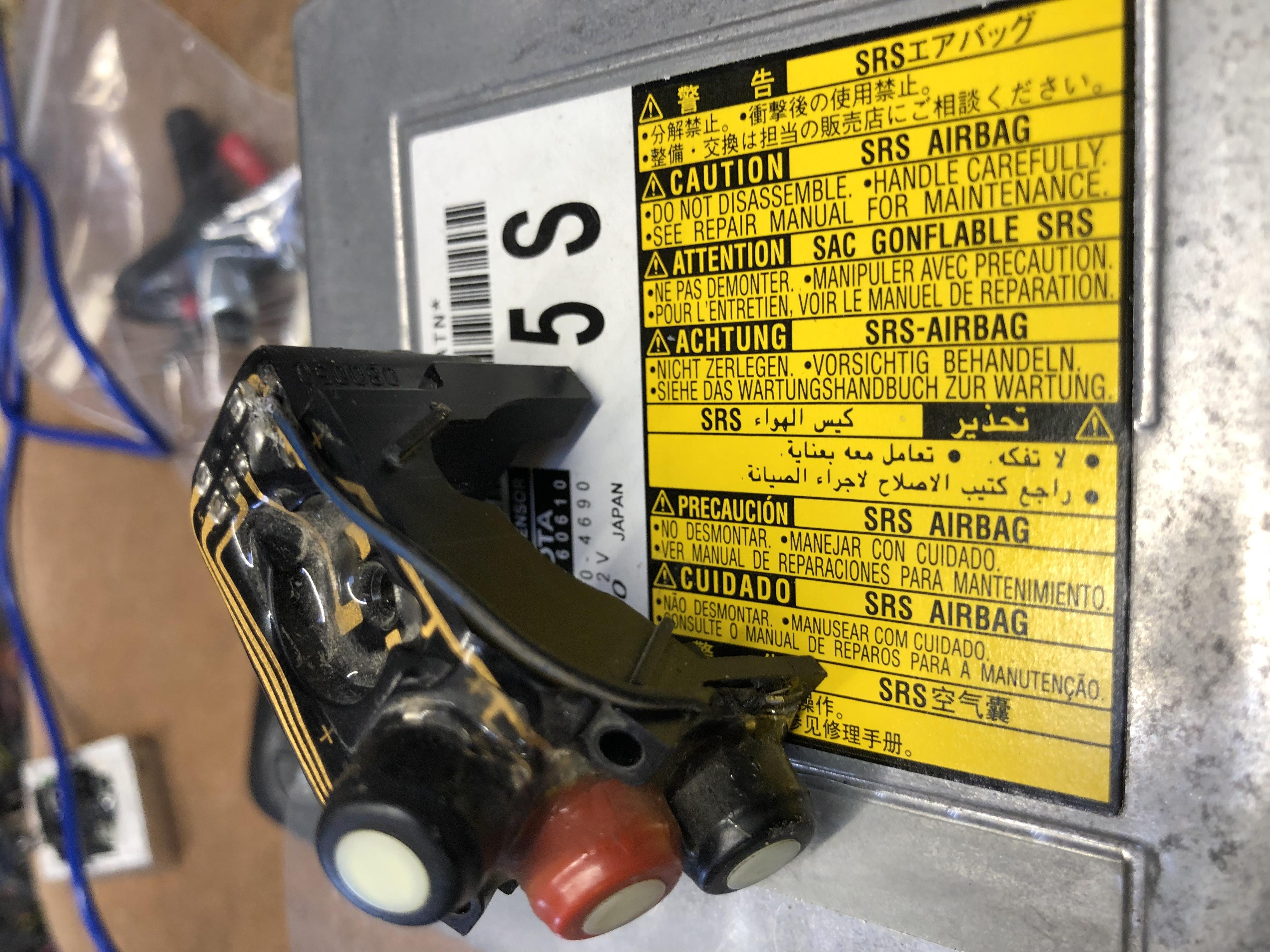

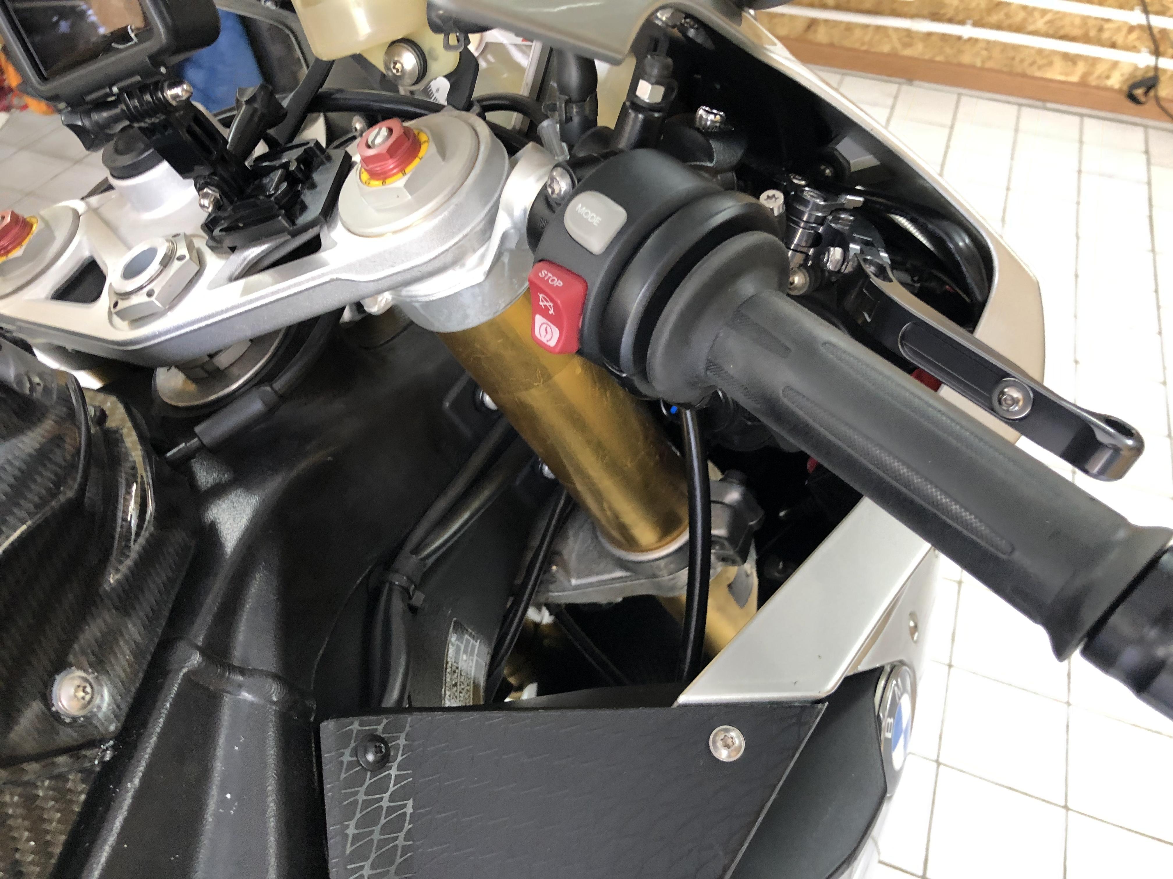

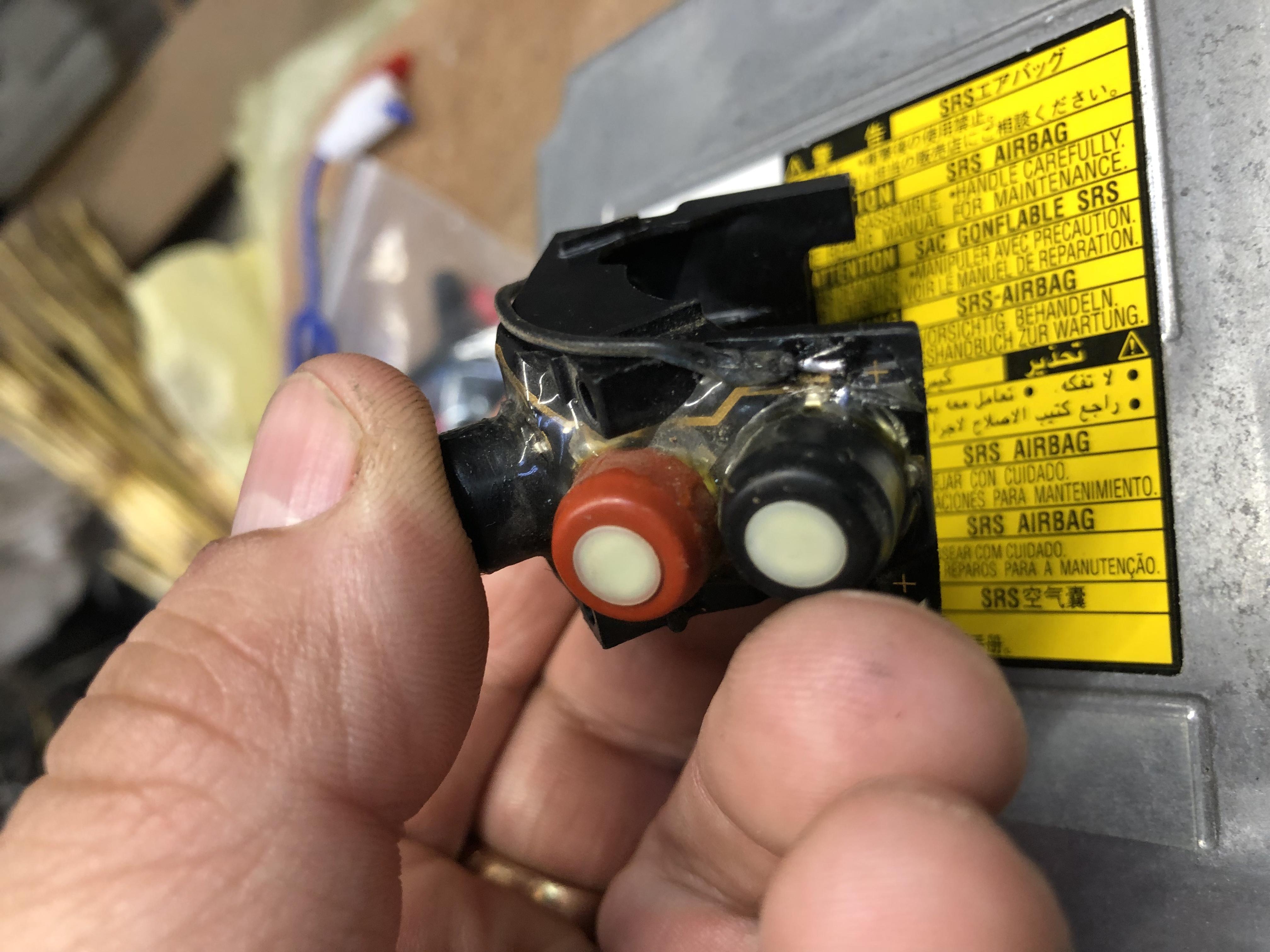

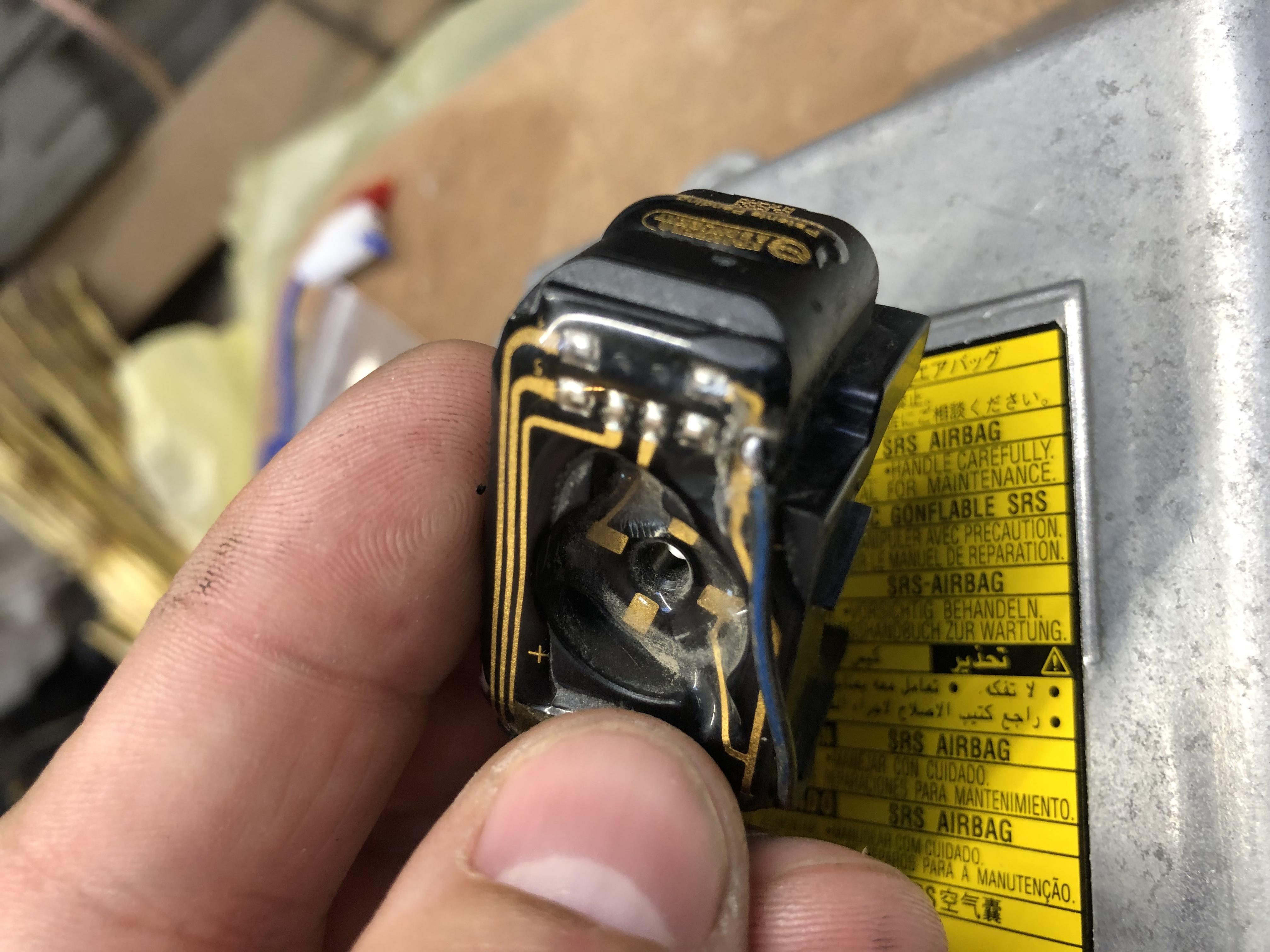

Разобрался ,очень интересная штука ,обратил внимание что не работает стартер и Кнопка переключения режимов(mode) ,снял её ,там плата-прозвонили ,а на ней плюс приходит а к клавишам не подходит ,взяли кинули проводок ,припаяли ,вместо тропинки и всё работает
Может кому будет полезная инфа
