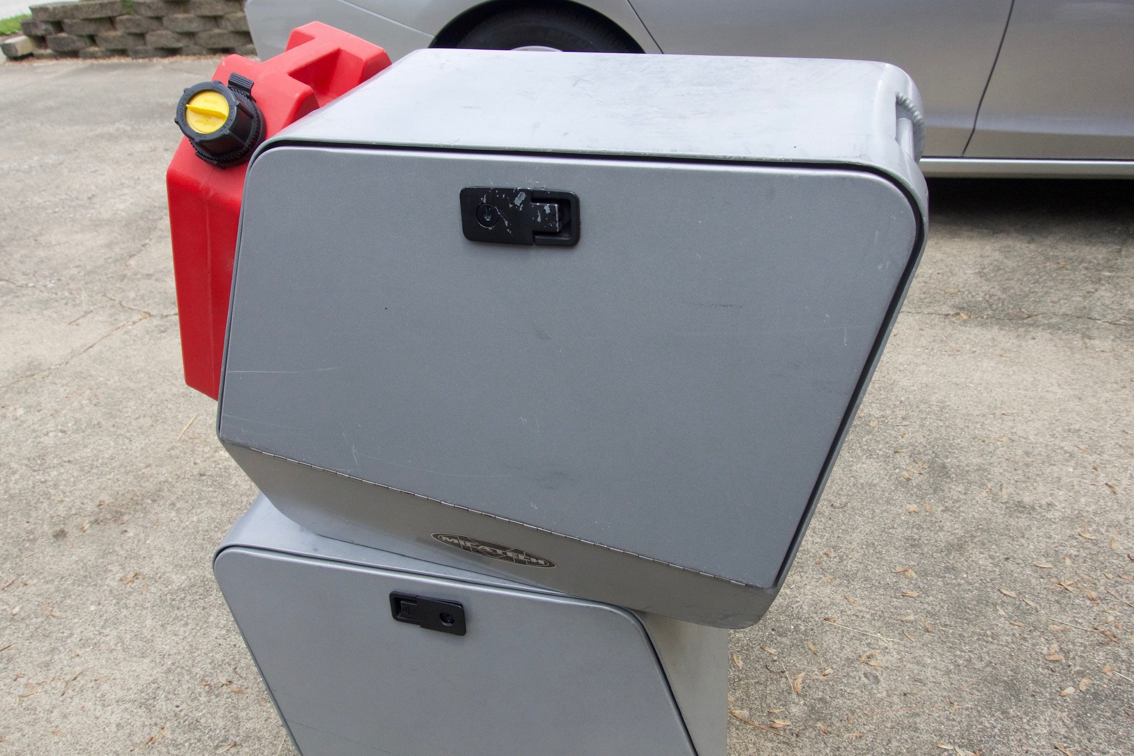

75B22029-0BB6-4958-B60F-CB982B83A7CA.jpeg Есть еще момент один, боковые кофры micatech - небольшие и сильно прижаты к моту. Даже есть проем под выхлоп
Посмотрим как пойдет)
