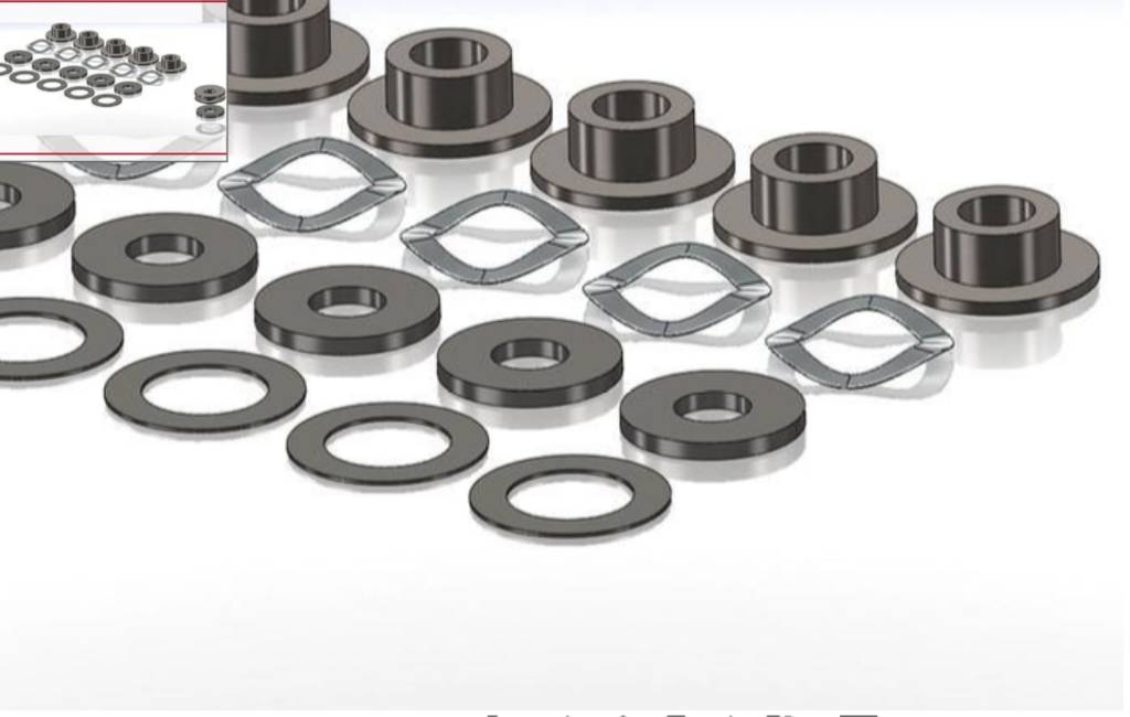

При покупке гантели озадачился грохотом на неровностях. Подергав передние диски понял что система плавающих шайб уже давно выжата и диски свободно болтались от руки. Такая же проблема есть на K1200LT. Покопавшись в интернете заказал на Louis.de fix kit от компании TRW MST16 на оригинальные диски. Дальше уже откручиваем диски. Снимаем старые шайбы с пружинками (они завальцованы, вставлял большой нож между диском и старыми шайбами), ставим новые втулки, пружинки и шайбы. Закручиваем все на место и наслаждаемся тишиной в дороге без посторонних звуков )))

Добавлю: болты поменять не забудьте. Рекомендуется.
Рекомендуется поменять. Но если автомаг будет ближе, берём и наносим синий фиксатор резьбы на старые болты. Впрочем, для владельцев БМВ мото, он должен быть в штатном наборе с инструментом[emoji16]
