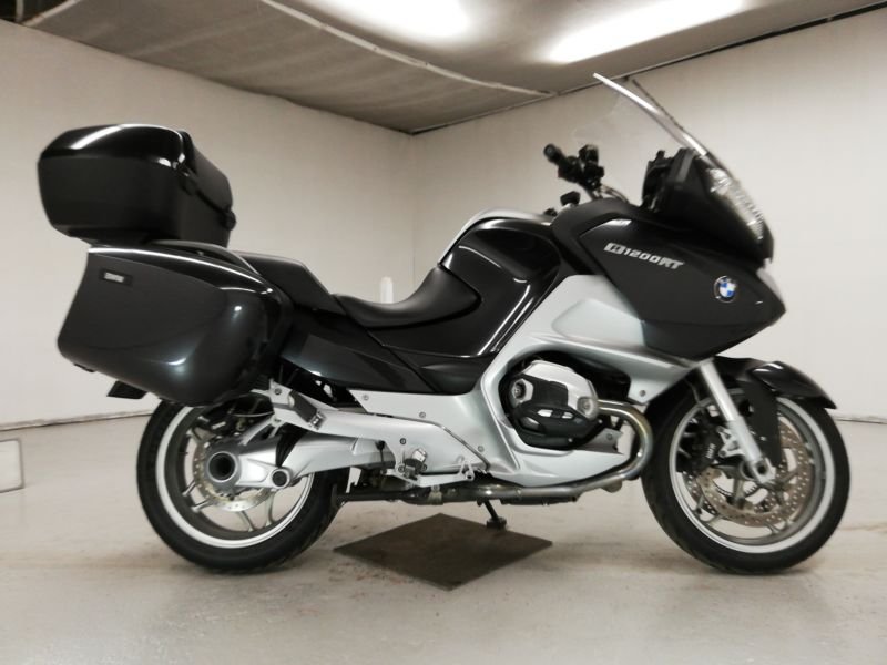

Всем привет! Потихоньку пытаюсь стать счастливым обладателем РТэхи:smile:
943B5BB4-3AA2-4FE3-A7E3-ADAB3DA9F52C.jpeg F2E84CB7-B9B5-407A-9934-0071071A9A9D.jpeg
Вопрос знатокам по комплектации:

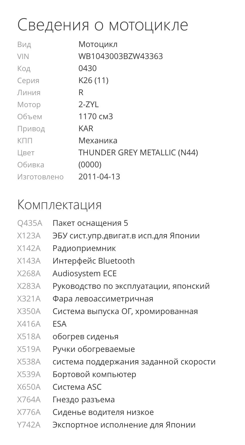

Что входит в пакет оснащения 5?
Есть ли отличия по мощности двигателя ( Х123А)
Как узнать заниженная на нем подвеска или нет?

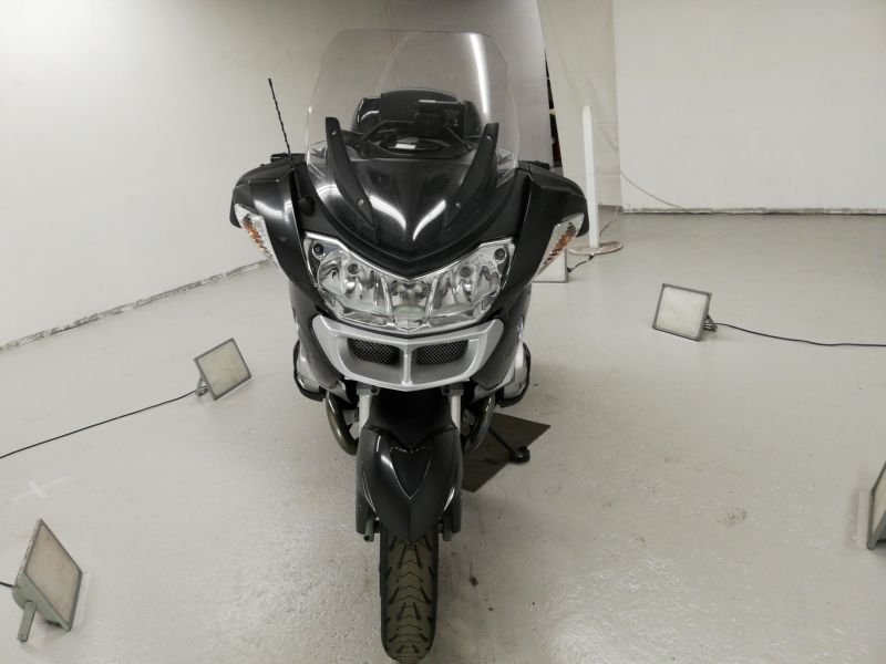

Левоассиметричная фара. Только замена или есть вариант регулировки?
- - - Updated - - -

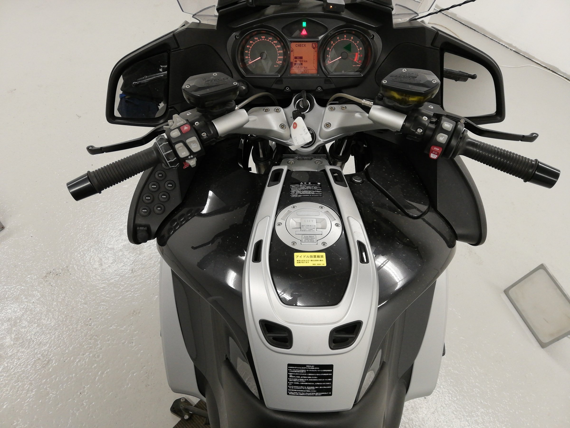

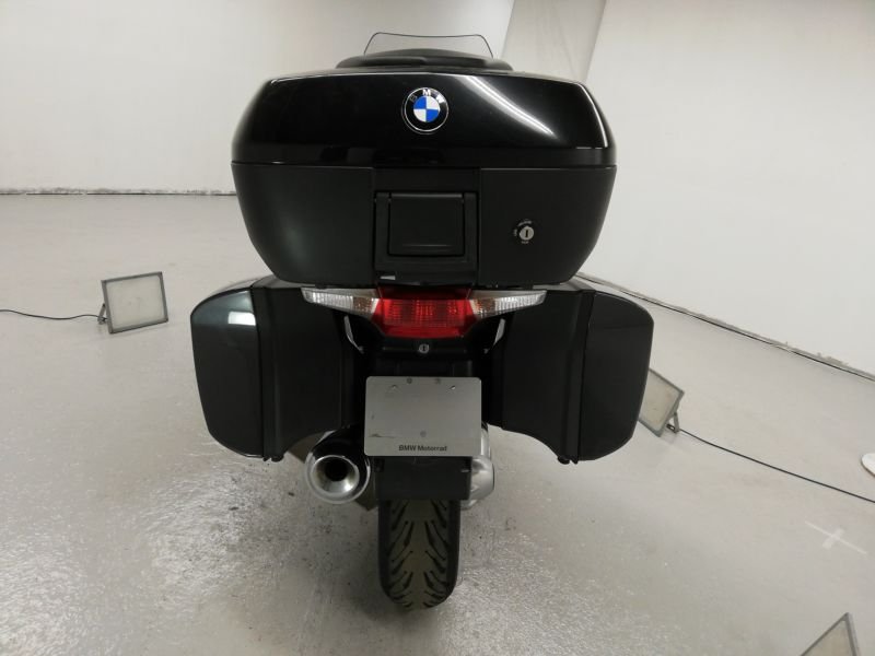

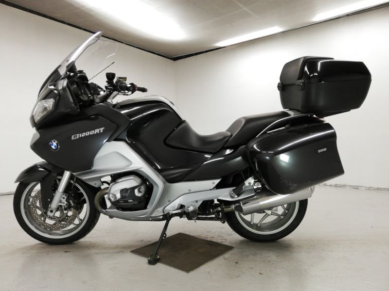

И если можно ваше мнение по аукционному листу и фото. Буду очень признателен!)
    63.8 KB · Просмотры: 434
    60.6 KB · Просмотры: 456
    48.2 KB · Просмотры: 476
    43.8 KB · Просмотры: 462
    564.2 KB · Просмотры: 569

Автор не слушай людей, к тому же которые делают ошибки в словах. Японцы относятся к технике более внимательней чем европейцы и америкосы. Бывают конечно исключения.
У самого мот из Японии. По поводу фары - только замена( езжу так), как я понимаю пакет включает в себя esp и так далее. По подвеске не скажу. По мощности двигателя - разницы не заметил с европейцем.
Минус это свет, и радио. Но радио уже победили))

Фару не менял никогда из-за левостороннего направления.

В Феврале этого года приобрёл свой RT из Японии. 2011 год, все кофры, все возможные опции. По состоянию скажу так, для пробега в 19500 мот был просто новым, в Москве смотрел пару вариантов, но даже близко не было такого состояния.
Из небольших головных болей - радио и фара. Радио лечится перепрошивкой, могу дать контакты, за 10 минут всё сделают. Фара - тут только замена, но я забил и езжу так. По мощности двигателя разницы никакой. По поводу зелёного треугольника на тахометре, я думаю, захотите снять, так вот, берёте ватный диск, смачиваете спиртом и накладываете сверху наклейки, ждёте пару минут чтоб размокла, потом очень аккуратными движениями стираете. Ни в коем случае не используйте бензин/керосин и прочие агрессивные жидкости, ибо помутнеет прибор.
Проехал на моте уже около 7000, включая горные дороги Грузии, всё, тьфу,тьфу, отлично)

Ясно. Спасибо. А как насчёт блока RDC? Стоит заморачиваться или нет? Просто мне кажется, что опция очень полезная)
Блок DWA/RDC это один блок. Мой мот был тоже без него, купил блок, устанавливается за 10 минут, разъем на него есть, в хвосте мота. Вместе с блоком купил брелоки и датчики в колеса, все с одного мота, дилерского. Активация заняла 5 минут в сервисе. Все ок.

Как я понял на РТэхах для Японии, даже в максимальной комплектации, нет опции DWA/RDC. Отсюда вопрос. Эти блоки но мотоцикле отсутствуют или их надо просто активировать?

Комплектацию мотоцикла можно проверить по вин-коду, пробиваются они как сделанные для Европы. В прошлом году купил из Японии R1200R LC, 16 год, пробег 10 тысяч - отличное состояние, новая резина, тюнинговый руль с регулировками. Пришлось доустановить штатную сигнализацию, датчики давления в колесах доустановить невозможно (только с 18 года). Фара светит одной линией, менять не нужно. Расход топлива показывает в километрах на одном литре. Больше отличий от европейского нет. На покупке сэкономил тысяч двести минимум.
