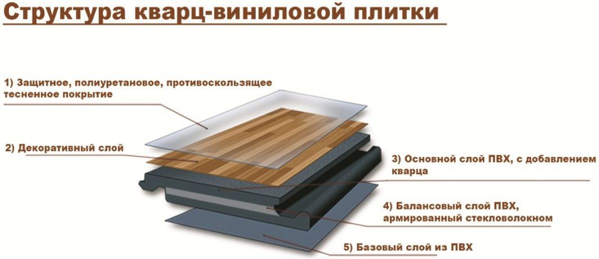

Можете погуглить сами "структура кварцвиниловой плитки", я опубликую тут одну из разверток, отмечу сразу - у всех производителей разная структура:

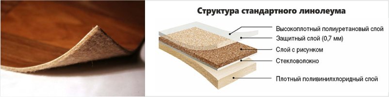

И ниже структура линолеума (отдельно добавлю, что стекловолокно добавляется далеко у всех производителей линолеума):
Для более простого понимания - кварцвиниловую плитку нельзя скрутить в рулон, как линолеум. Ее нельзя проткнуть ножом как линолеум и она не подвержена деформациям (усыханию и растрескиванию) как линолеум. Все изза ее состава.
Поэтому сравнивать эти два материала только по наличию в них поливинилхлорида не есть корректно.

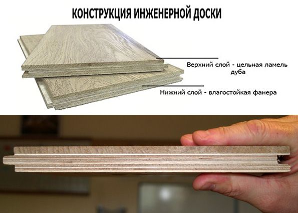

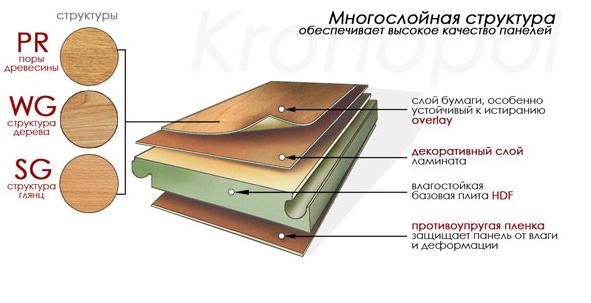

Для общего закрепления информации добавлю структуру ламината и инженерной доски (о ней ниже):
