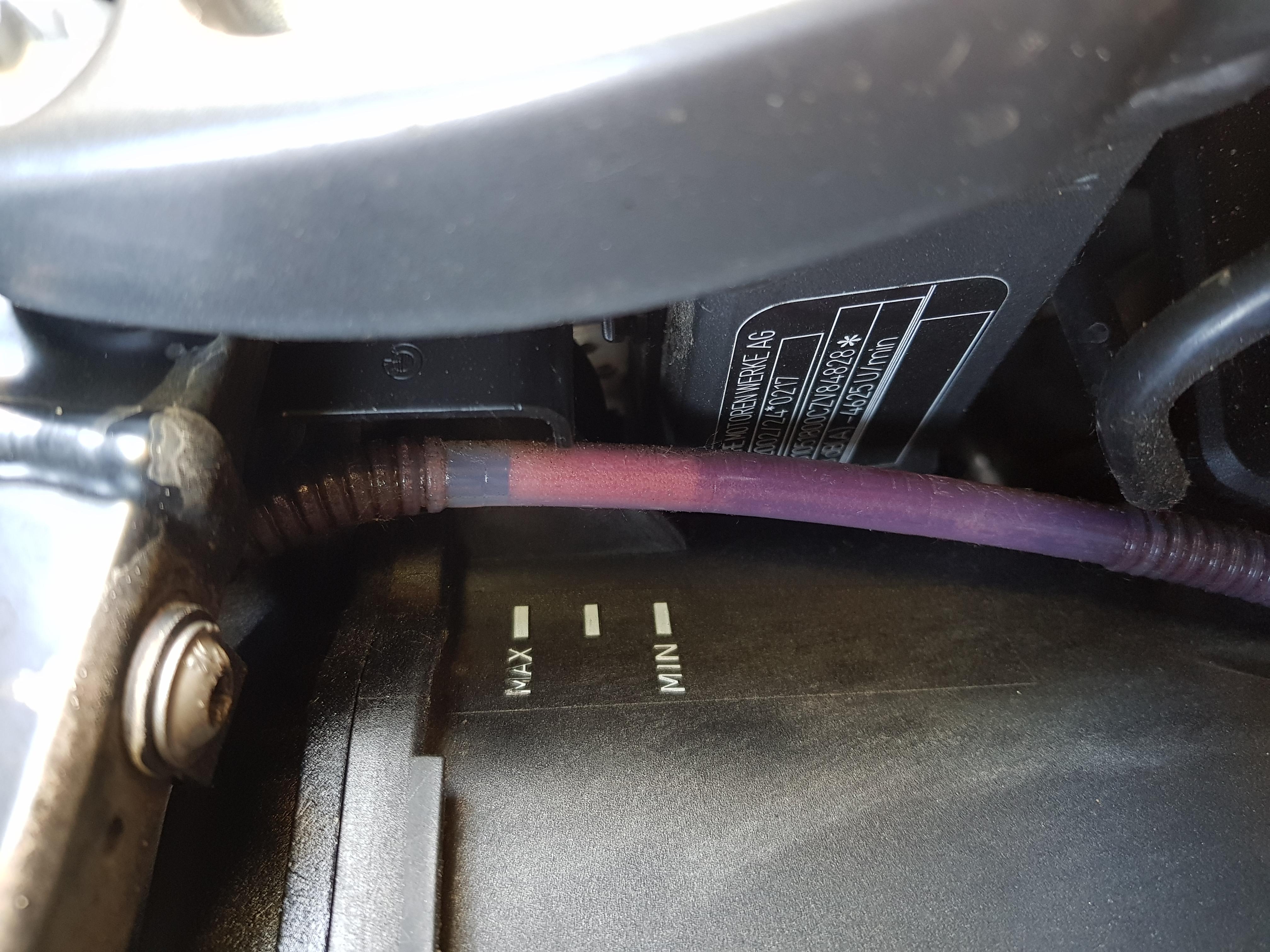

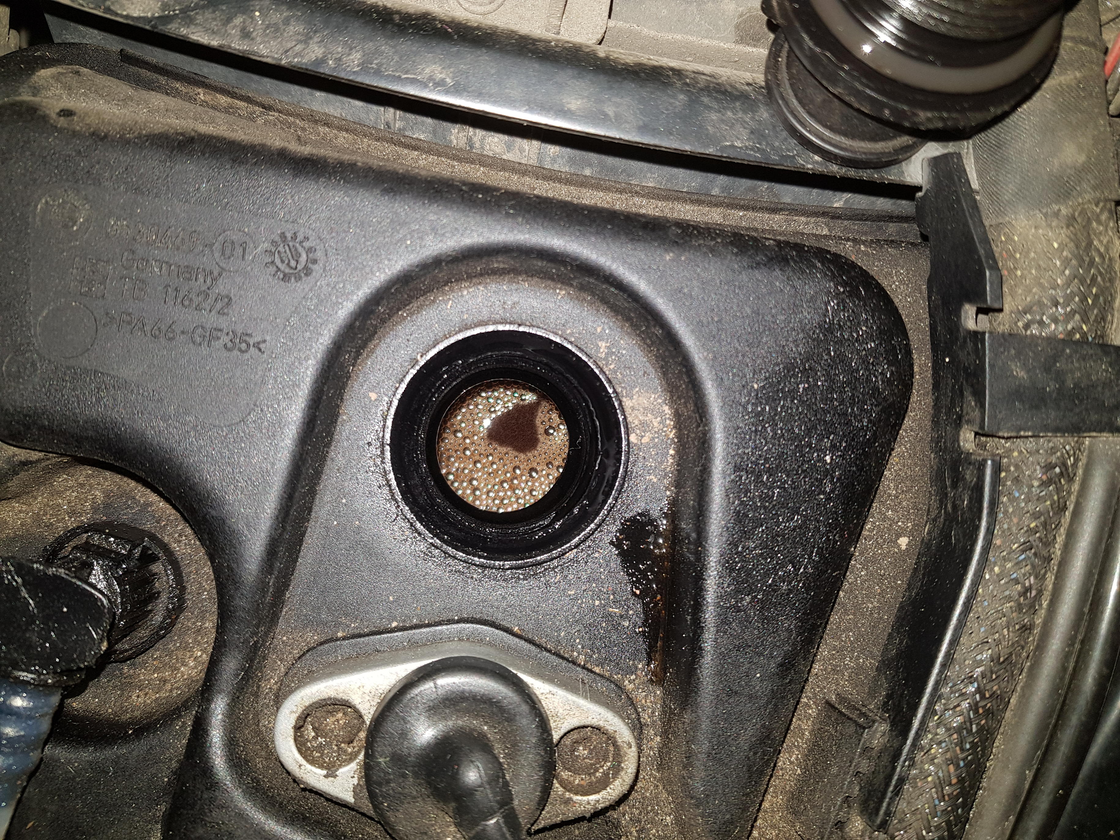

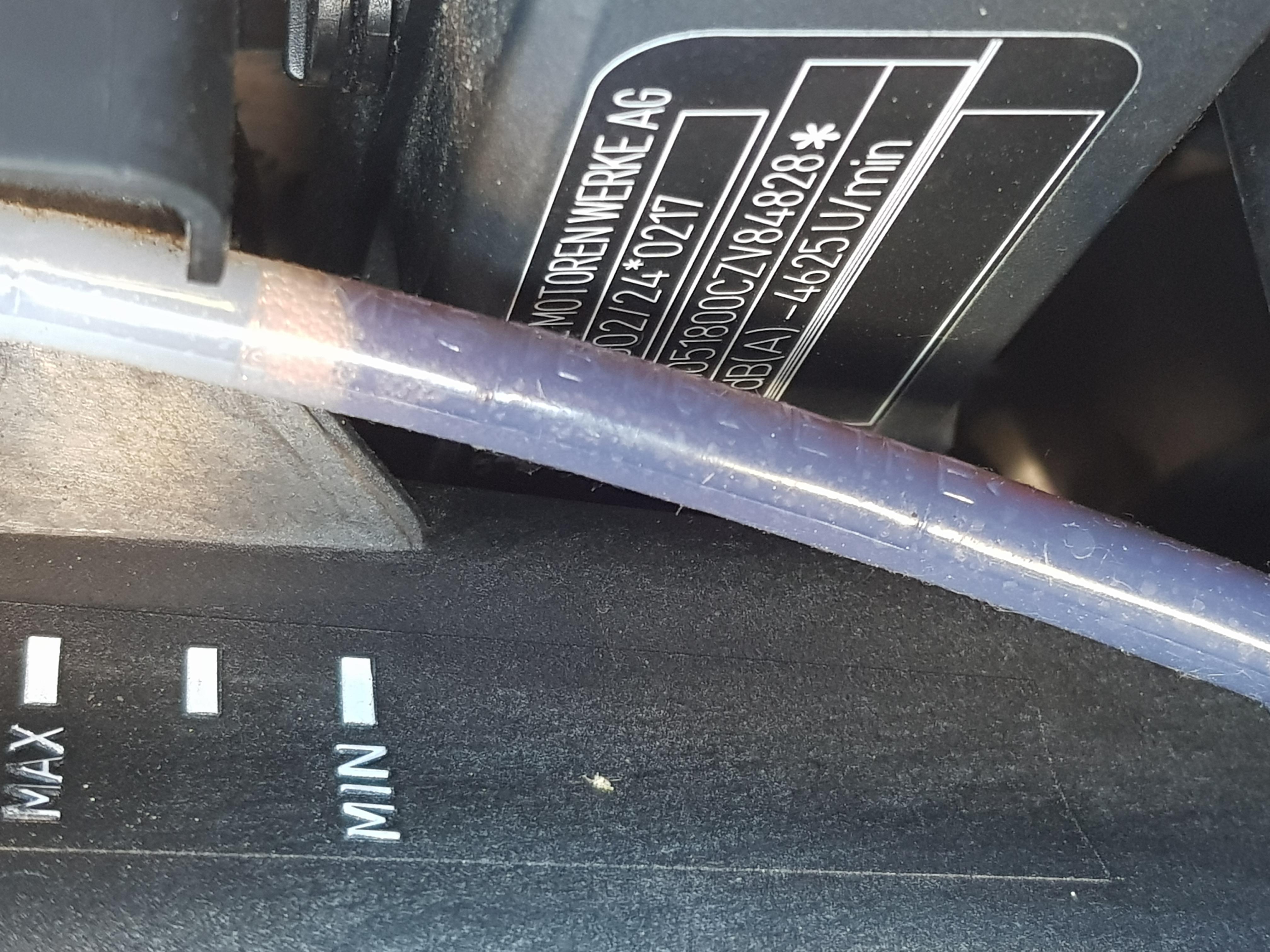

Владею K1300R 12 года и недавно обратил внимание что при активной и среднеактивной езде появляются пузырьки воздуха в инспекционном шланге и внутри заливной горловины. Пузырьки довольно быстро пропадают ~1-2мин. Следов эмульсии от воды и антифриза не обнаружено. Выхлоп прозрачный, белого дыма нет. Сейчас масло мотюль 7100 5w40, до этого заливал Liqui Moly Street Race 5w40, а до него был опять же 7100 мотюль. То есть на обоих маслах одинаковый эффект, все масла брал у оффициалов. Что может служить причиной и на сколько это критично?
В Мотораде на Ильменке сказали что пузыри эт норм, но гляньте фото, что-то мне кажется не оч это норм...

Масло в баке, это запаска, сверх нужного.
В моторе масла столько, сколько нужно.
Поэтому в кисах, если сколько-то масла есть в баке, то не стоит беспокоиться о голодании мотора.
Цвет масла плохой, грязный.
Советую в сервис.

Да так бывает на кс кр. Зависит от масла.
Проверь уровень, чтото мне подсказывает что у тебя его слишком много.
После хотябы получасовой поездки заглушив двигатель и поставив на центральную подножку или просто ровно мот - через пару минут не должно быть выше максимума.

Масло проехало 400км, слил его, чуть темнее обычного было, не черное, оч масляное, не как вода.
Уровень на ровном моте между мин и макс.
И масло начиает наполняться микропузырьками даже на холостом режиме, открываю пробку смотрю внутрь и там на верху виднеются микропузыри, как только покручу движок с закрытой пробкой, появляется слой пузырей в виде пены, как на фото выше, что на одном что на втором масле, масло взято и то и другое у оффициалов.
