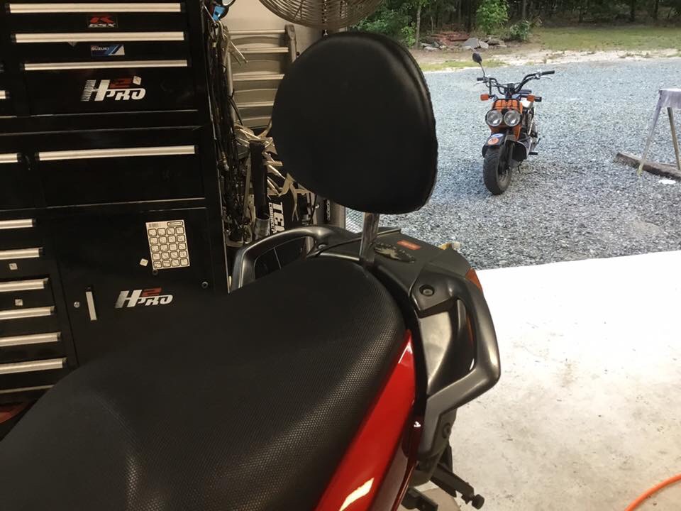

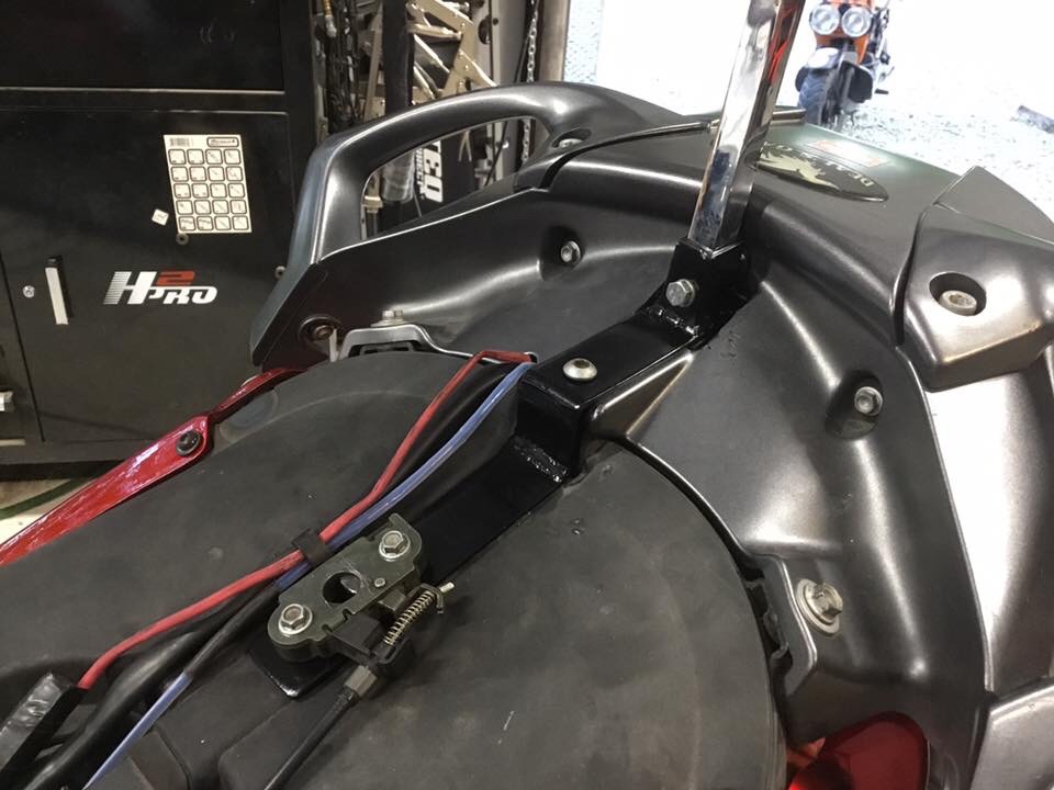

У меня, к сожалению, нет примеров с БМВ, но вот фото от пользователей других марок есть. Сложность данного примера в том, что изначально производитель не предусматривал установку топкейса, там на что не посмотри - все пластиковое. Место для установки крепления спинки нашлось под сиденьем только.

Вот я хочу сделать что то подобное. Из под сиденья металическую конструкцию которая будет надежно его фиксировать.Можно будет опереться на него это снимет нагрузку со спины пассажира и плюс ещё не будет он ходуном ходить. Видел как это выглядит со стороны. Это жесть такой мотоцикл и ящик болтается как у китайского скутера. Само крепление очень слабое те части которые выдвигаются вместе с ручкой при фиксации.

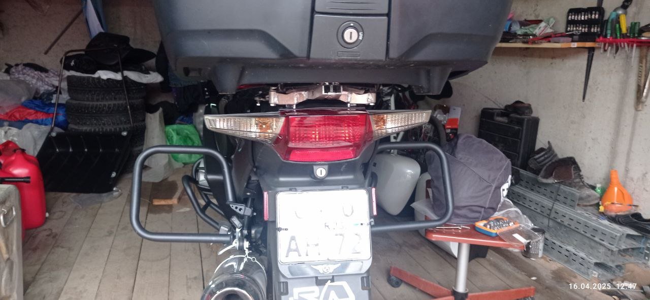

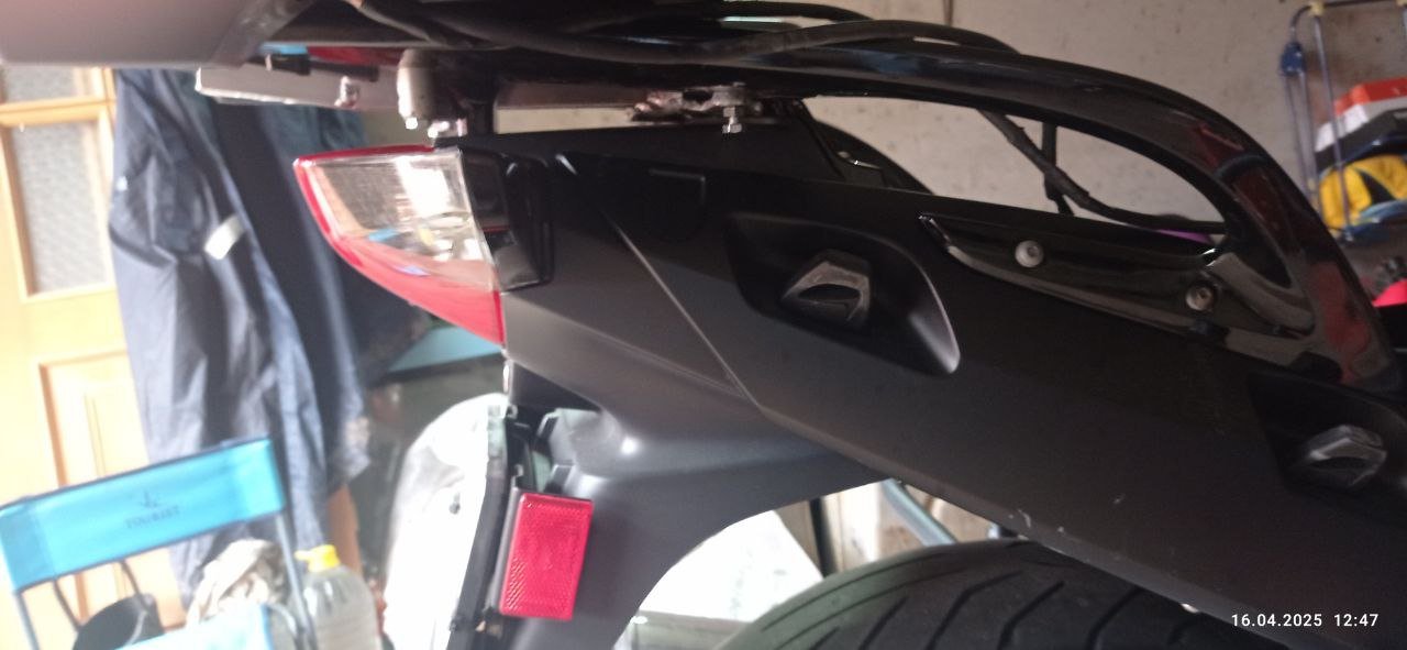

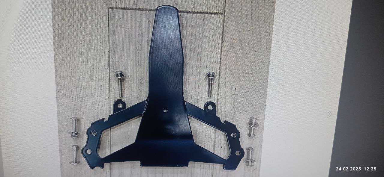

Для БМВ R1200RT из алюминия. Есть еще вариант ниже будет (4фото). Практически незаметен, если под хвост не заглядывать. Подпиливать пластик не требуется.
