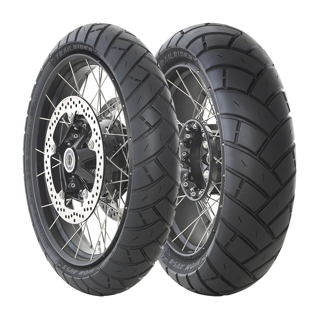

проедешь в приципе на любой дорожной резине, если не будет песка, скользких грунтовых подъемов, грязи.
Поддерживаю Анаки 3, авон траил райдер,
если режим поездок спокойный скаут самый лучший вариант наверное будет: и проедет дальше всех.
600x600
не ставь прям совсем дорожную с протектором: будешь сильно буксовать по пескам, и на подъемах если песок, скользко, ну и не будет прям уверенности в руле.
