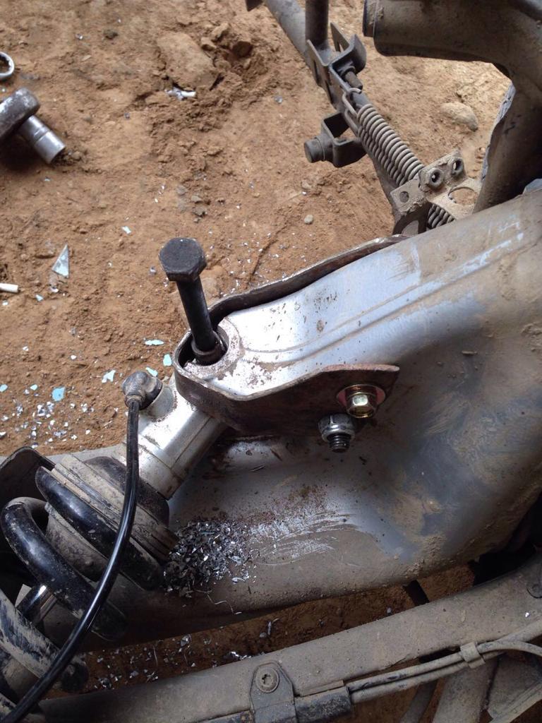

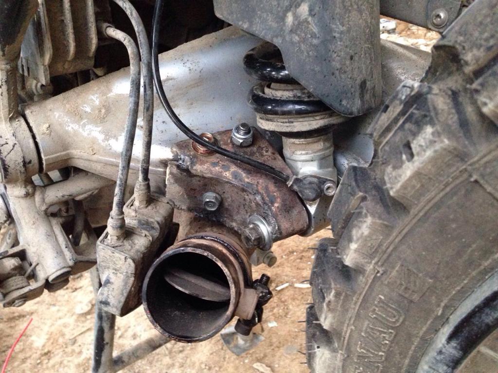

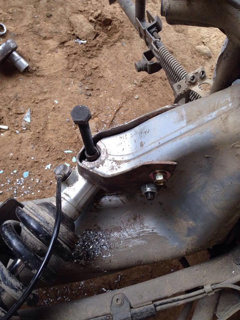

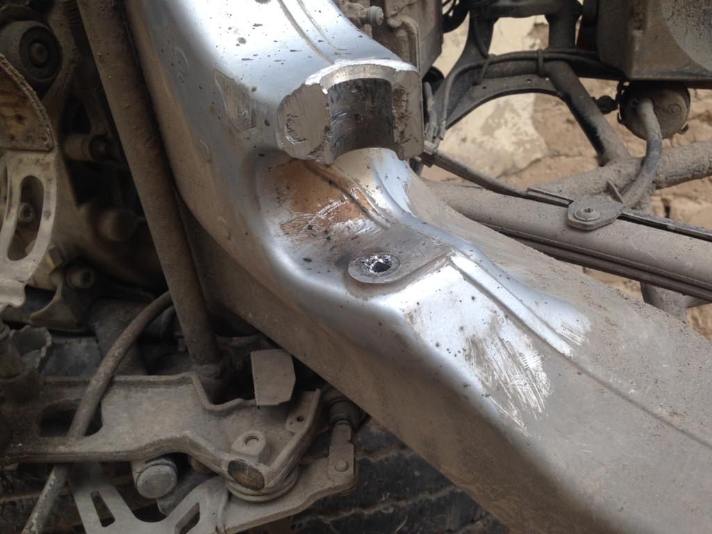

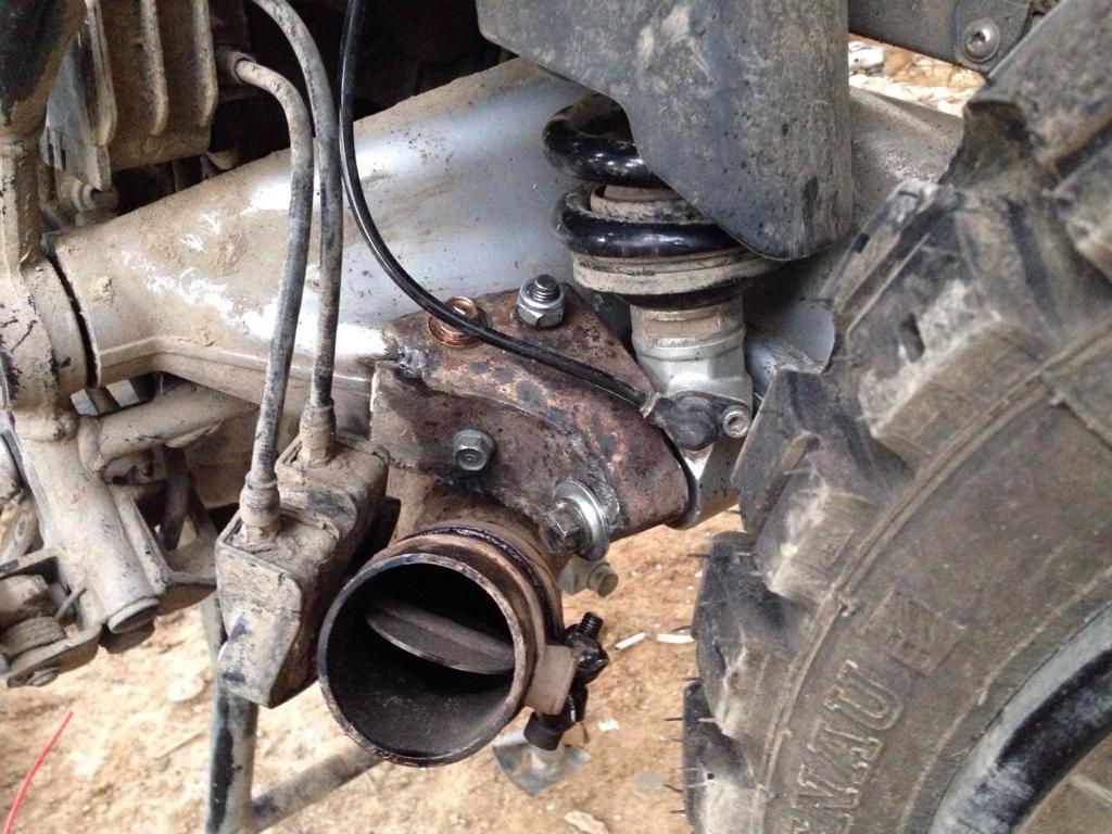

Такая была история на майские три года назад в Узбекистане. Человек до Москвы доехал. Маятник не вариться. Если актуально, такое железо, спрошу осталось ли.
Вот так в итоге выглядит

Может не в тему, а из-за чего это происходит и как этого избежать?
В 12 году пришли к выводу, что ЕСА не в правильном режиме была + полная нагрузка на мотоцикл.
Избежать можно, катаясь по асфальту:)
Саш, что есть неправильный режим? Мот нагружен, а подвеска "не поднята" на максималку?
SlavaVyacheslav
37
Рулить надо на плохой дороге. В том случае болт разрезало пополам, скорее всего не сразу режет, накопительный эффект. Подразбивает болт, амплитуда растет. Еса была в эндуро, нагруженный.
