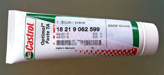

Собираюсь менять масло в редукторе и коробке, хочу кардан посмотреть.
На многих фото он смазан смазкой белого цвета. Может кто знает что это за смазка?
И допустимо ли использовать другую,литол например?
WelWel
623
Москва-Пенза
Castrol, номер попозже посмотрю
Вот он

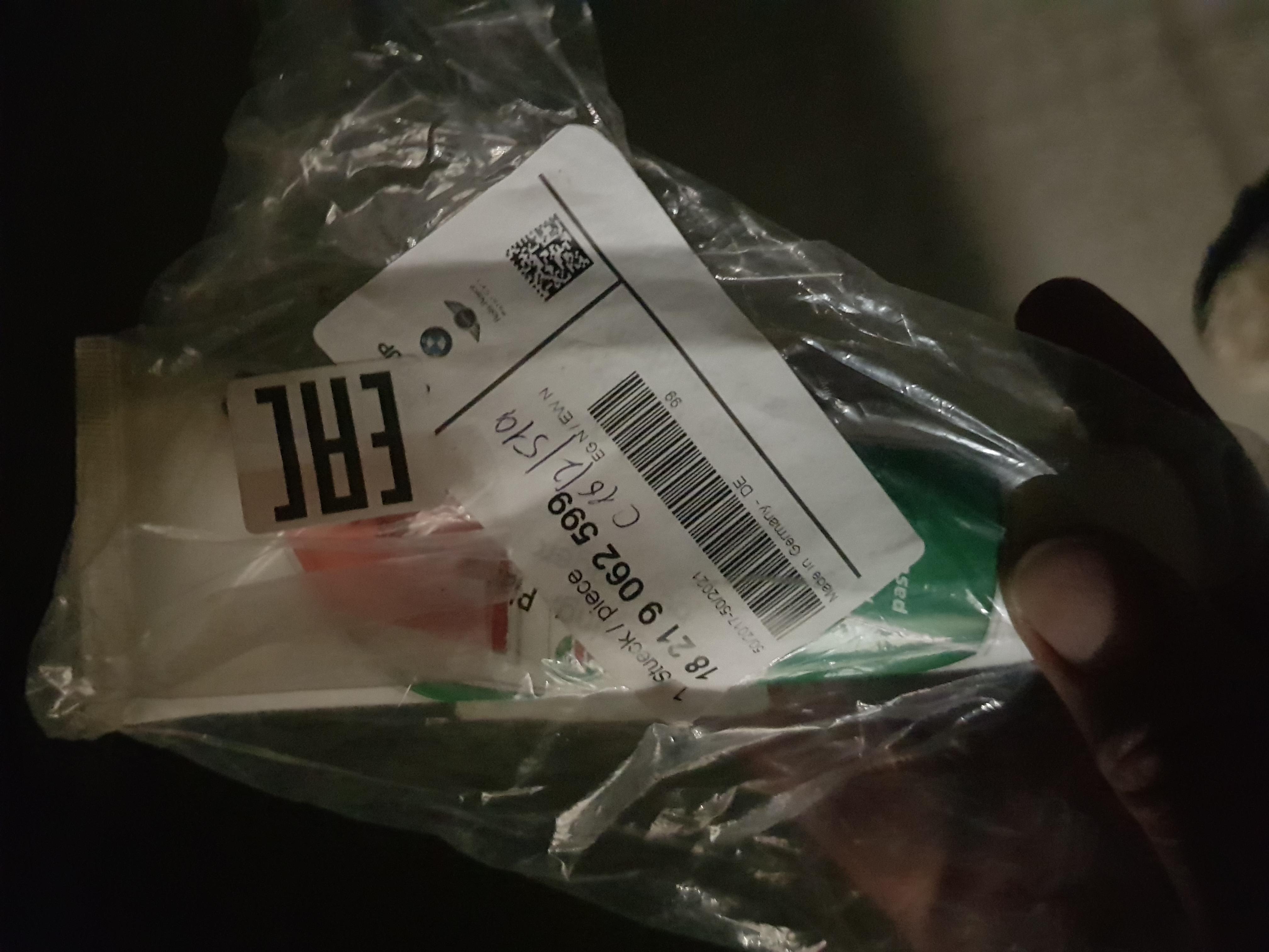

Тоже волновал этот вопрос. Заказал смазку по мануалу, пришел тюбик с серым содержимым, а на многих видосах мажут како-то белой смазкой. Думал, что я что-то перепутал. В результате намазал тем, что заказывал (МОНТАЖНАЯ ПАСТА №18219062599).

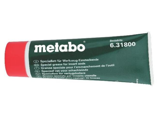

Приветствую ! Ребята, думается, что отлично подойдет для шлицов кардана- смазка для буров. Она представлена в широком ассортименте в сетевых строительных магазинах. Функции и температура применения - схожие.
Смазка предназначена для вставляемых ударных буров и зубил
Уменьшает коэффициент трения и износа расходного инструмента и зажимных патронов перфораторов
Биологически утилизируется
Высокая стойкость к старению, высокая теплостойкость, высокие антикоррозионные свойства (c)

Конечно смазка для буров - самое простое и быстрое решение.Лежит в перфораторе...Но как то сомнительно...

Есть оригинальная смазка Optimoly TA 18 21 9 062 599,
И еще смазка чтобы вода во внутрь не попадала.

Дилерам это не поставляется полгода. Страдают они сильно из-за этого
О как... А как же они из положения выходят? Остатки добивают?
Хорошо, что в прошлом году закупился чудо-смазкой;)
Texas
1,999
29
  1. BMW R NineT
  1. BMW R 1250 GS
  2. BMW R 1250 RT
Некоторым мы помогаем за счёт старых запасов, а вот остальные ХЗ как работы выполняют. У нас осталось около килограмма этой смазки, на два сезона хватит, благо у неё срок годности до 2022 года
