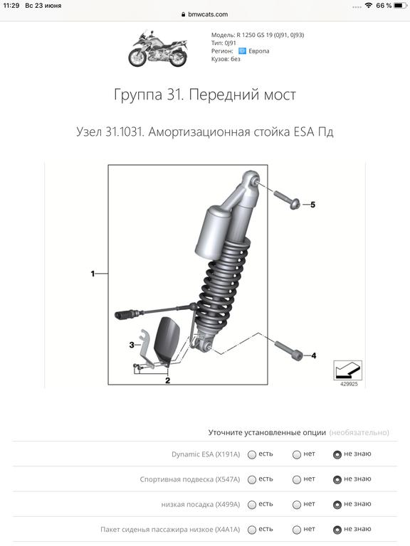

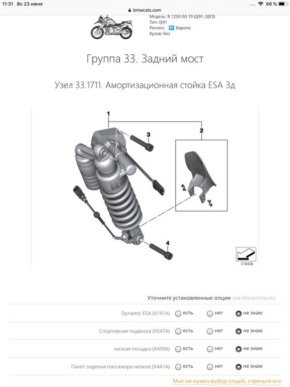

Подскажите кто в курсе.
В R1250GSA с заниженной подвеской, эта самая подвеска (амортизаторы как я полагаю) ставится с худого гуся или она другая, еще ниже или выше?
Зайти в каталог запчастей, выбрать детали подвески с нужной опцией:
AA1FFE34-E9E7-42B2-B682-D4AFDC832FE0.jpg 1CC14B14-0613-477A-BC72-07246FFB80DD.jpg
и посмотреть применяемость:
Заниженные амморты не с худого. Они просто заниженные (короткие).
Raf
102
  2. KAWASAKI
Посмотреть вложение 89943 Посмотреть вложение 89944

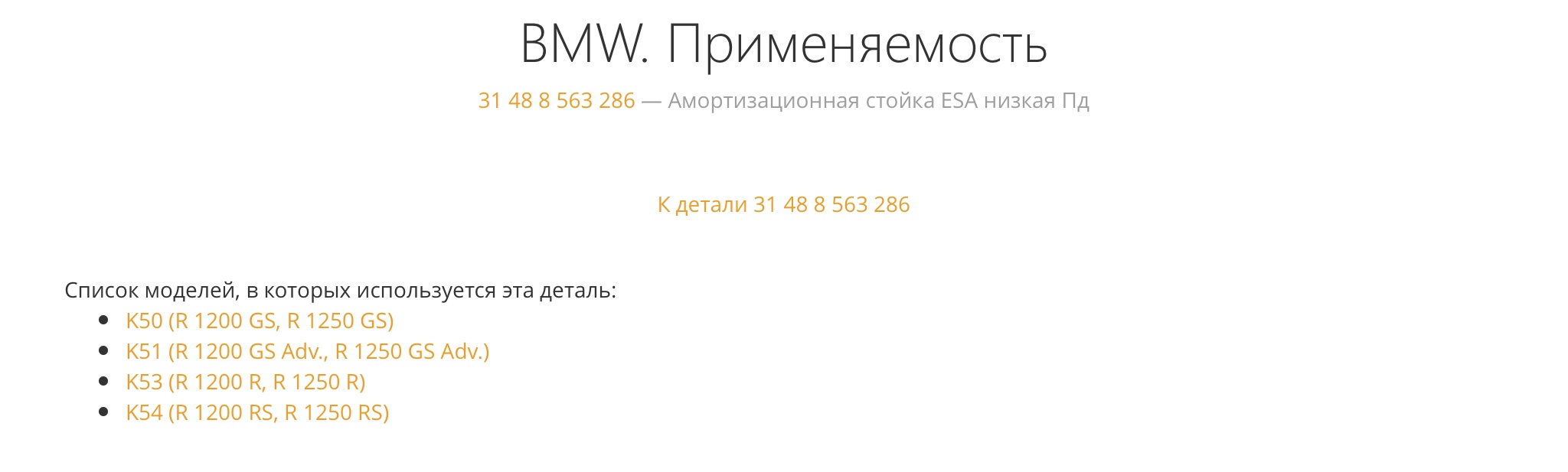

спасибо.. посмотрел. Но там же, нашел кое что интересное:
33 54 8 563 285 — Амортизационная стойка Зд ESA (стандартный худой гусь)
К детали 33 54 8 563 285
Список моделей, в которых используется эта деталь:
K50 (R 1200 GS, R 1250 GS)
K51 (R 1200 GS Adv., R 1250 GS Adv.)
K53 (R 1200 R, R 1250 R)
K54 (R 1200 RS, R 1250 RS)
Судя по применяемости, получается на адвенчер можно заказать подвеску с худого гуся?... В этом и был вопрос. Мне обычный гусь по высоте в самый раз, но бак маловат. Хочу, если есть такая возможность, заказать адвенчер, с подвеской от худого гуся
Это уже зависит, какие комплектации доступны при заказе. Дилер тоже ограничен в выборе, в зависимости от региона.
