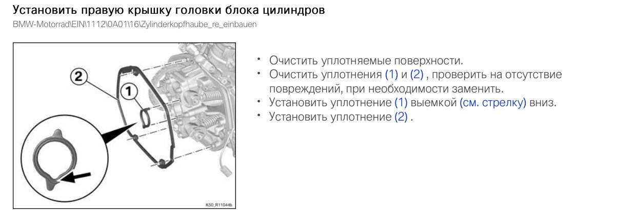

Всем, кто пишет про одноразовую прокладку клапанной крышки и прикрывается опытом сервисмена, я посоветую открыть немецкий букварь и прочитать, что пишут инженеры про её замену.
Ниже картинка для особо ленивых и недоверчивых
Всё это известно еще по автомобилям с ХЗ каких годов. Только практика подсказывает, что гарантировать отсутствие протечек могут только новые прокладки надлежащего качества. Повторно используемая может начать потеть, может не начать. Можно обнаружить свечные колодцы полные масла. Поэтому раньше многие производители, при повторном использовании прокладок, рекомендовали смазывать их силиконовым герметиком перед установкой. Но уже давно этим гАвном никто не занимается, и в сервис-мануалах современных автомобилей присутствуют только рекомендации по замене. Фраза "при необходимости заменить" на практике означает, что если клиент отверг предложение по замене прокладок и пожелал оставить старые, то в случае запотевания/протечек он приезжает на сервис и за дополнительную плату ему устанавливают новые прокладки. И никакой ЗоЗПП ему не поможет. Сервис должен зарабатывать. Как-то так......
Чья практика такое показывает? Можно ли считать ваш опыт релевантным?
