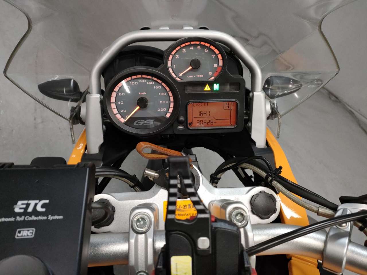

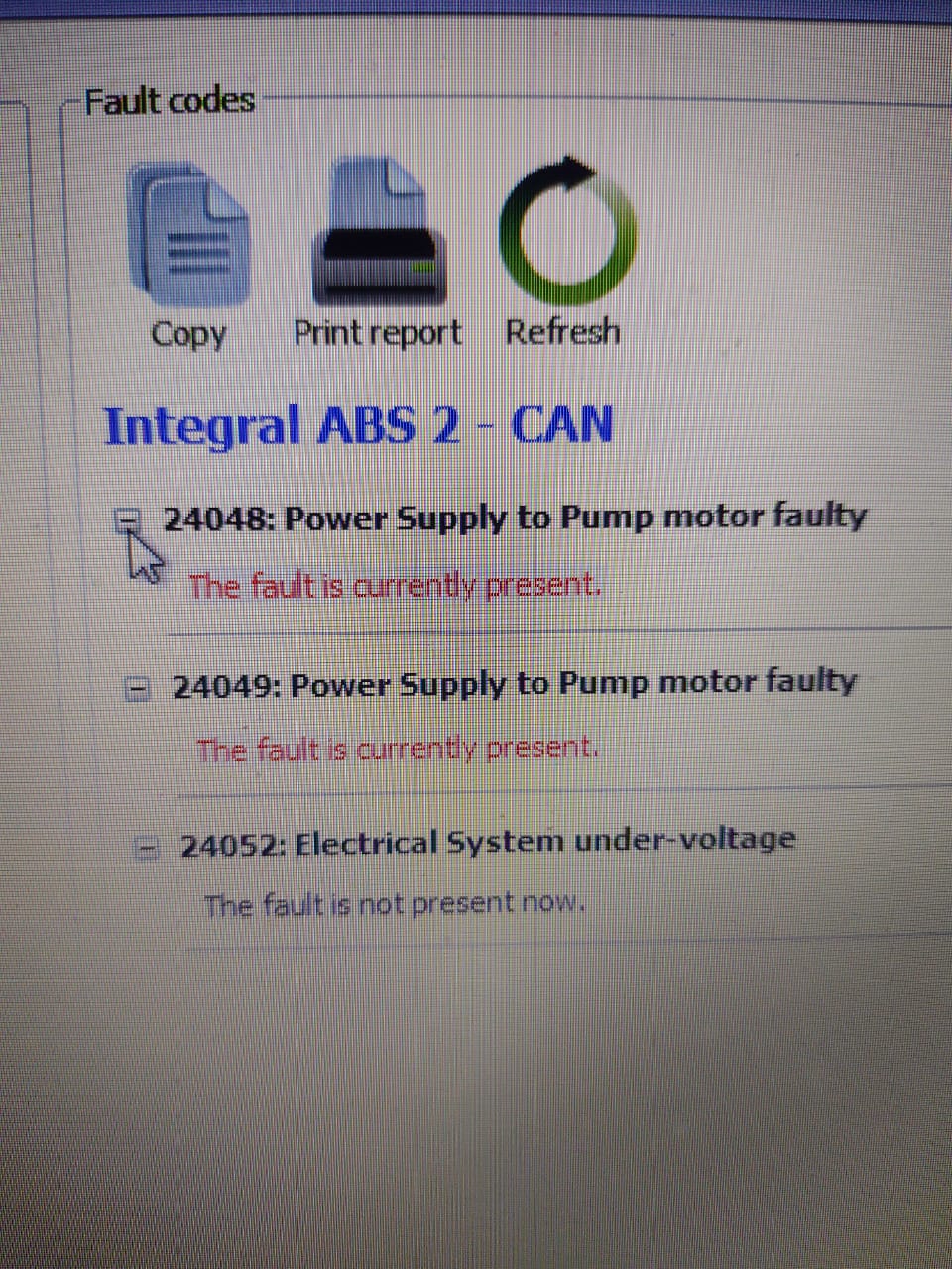

Ребята помогайте!Пришел гусь с Японии 1200 2008 года пробег 30 тыс.. Интегральная 2 поколения. Не могу понять в чем дело, но кажется приехал моторчик абс. Ждал 4 месяца, помимо того что крепления ветрового просрали при разборе в Японии,так еще и на панели не гаснет значек АБС. Сейчас нашел аукционное фото,там эта лампа не горит.(горит сервиска и нейтраль,которую я с помощью 911 сбросил).
Итак прикрепляю фото с аукциона и фото с ошибками.Помогайте в чем дело.

Oyshen
32
Может связано как-то с низким зарядом АКб?раз по акб тоже ошибка(но ее я удалил) а эти не ушли.Хотя напрасно себя тешу)

О каком моторчике идет речь? На втором поколении АБС без усилителя. Надо датчики смотреть. Не гаснет после начала движения?
Моторчике АБС который на блоке стоит. Не гаснет,не уже ли путешествие в 4 месяца сыграло злую шутку.

Стрелка спидометра отображает скорость?

Это значит не задний датчик))
Остается проверить заряд аккума, ну и читал еще защиту рук(так как я крепил ее по новой, она снята была в Японии),якобы из-за может не до конца отходить рычаг. Хотя считаю такие версии разовыми)
