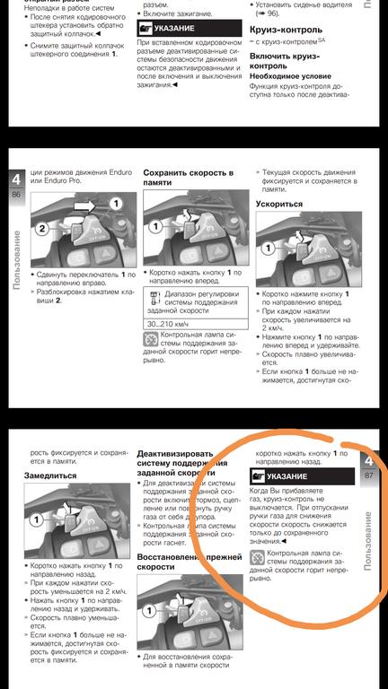

Возможно ли изменить алгоритм работы круиз контроля на гусе? он такой неудобный - жесть просто!
На срр всё работает идеально: выставляешь скорость, если надо ускориться, то открываешься (при этом разгон идет в нормальном режиме, круиз не отключается) далее отпускаешь газ и скорость падает до заданной. Просто сказка в сравнении с гусем - там если открыться при включенном круизе то у тебя нефиговый такой клювок - примерно как резко тормоз нажать - и вдобавок выключается круиз. Просто мрак.
Можно ли прошить алгоритм работы от срр на гуся?

Странно. У меня нв адвенчуре 18го года круиз работает нормально. То есть не отключается при открытии газа. Только при торможении и выжиме сцепления

Аналогично! Одинаково у меня работает 14 и 18 году.

чйорт! у меня у товарисча на на ХеРе 15го года работает так же хреново(
ПО обновляли в 18м у меня на гусе...чйорт чйорт..как так?
Судя по тому что у всех работает по разному - думаю косяк програмный и настраиваемый..

16 год, ни чего не отключается, 19 год ни чего не отключается. Вы ручку газа бросаете после набора?, если да, то микрик срабатывает, если газ повернуть от себя, круиз выключается!

просто открываю газ и все сбарсывается + клювок

Круиз сбрасывает: 1. ручка газа, 2. педаль тормоза, 3. КПП при переключении и 4. передний тормоз. Если ты ни чего не задействуешь, смотри ручку, или дай прокатится кому нибудь чтобы исключить 5 пункт.)))

по пункту 1 - при открытии газа круиз отключается?

Нет, не отключается.
