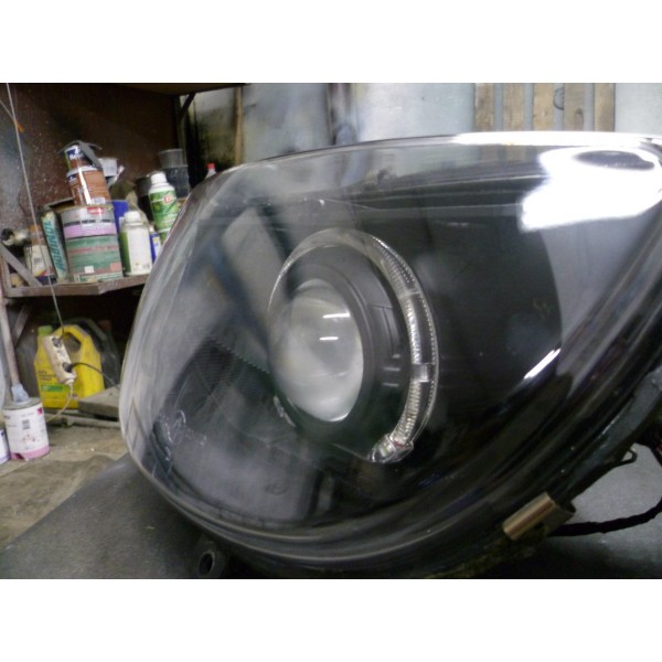

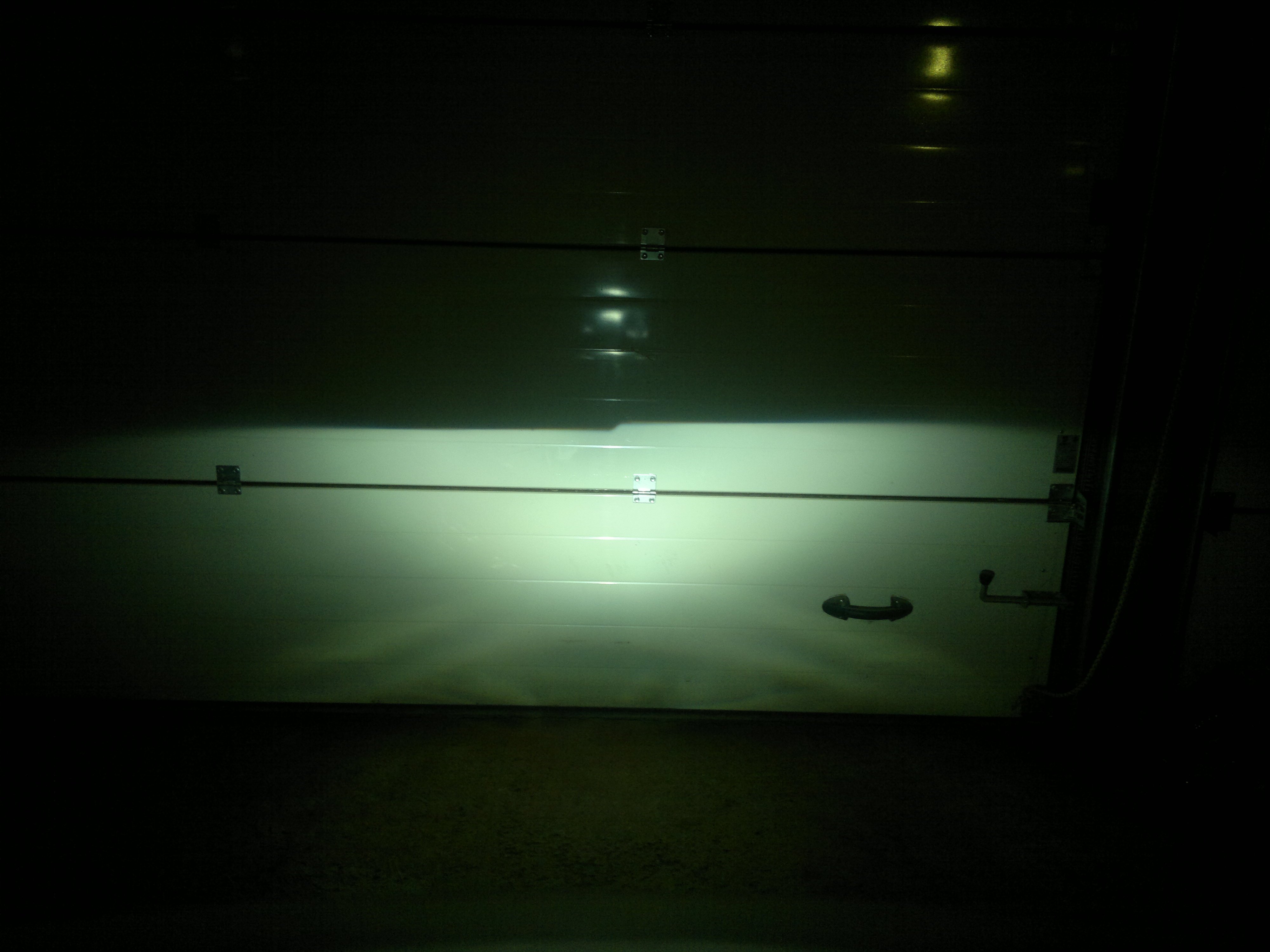

Кто мечтал переделать свет. Вот вам наводка.
Kostas2001
Вот тут покупаете новое стекло для нашей фары. http://lensglass.ru/index.php?route=product/product&path=67_82&product_id=164
Там же можно взять линзы, да и все остальное тоже. http://lensglass.ru/index.php?route=product/category&path=66_68
В итоге должно получится что то типа вот такого!

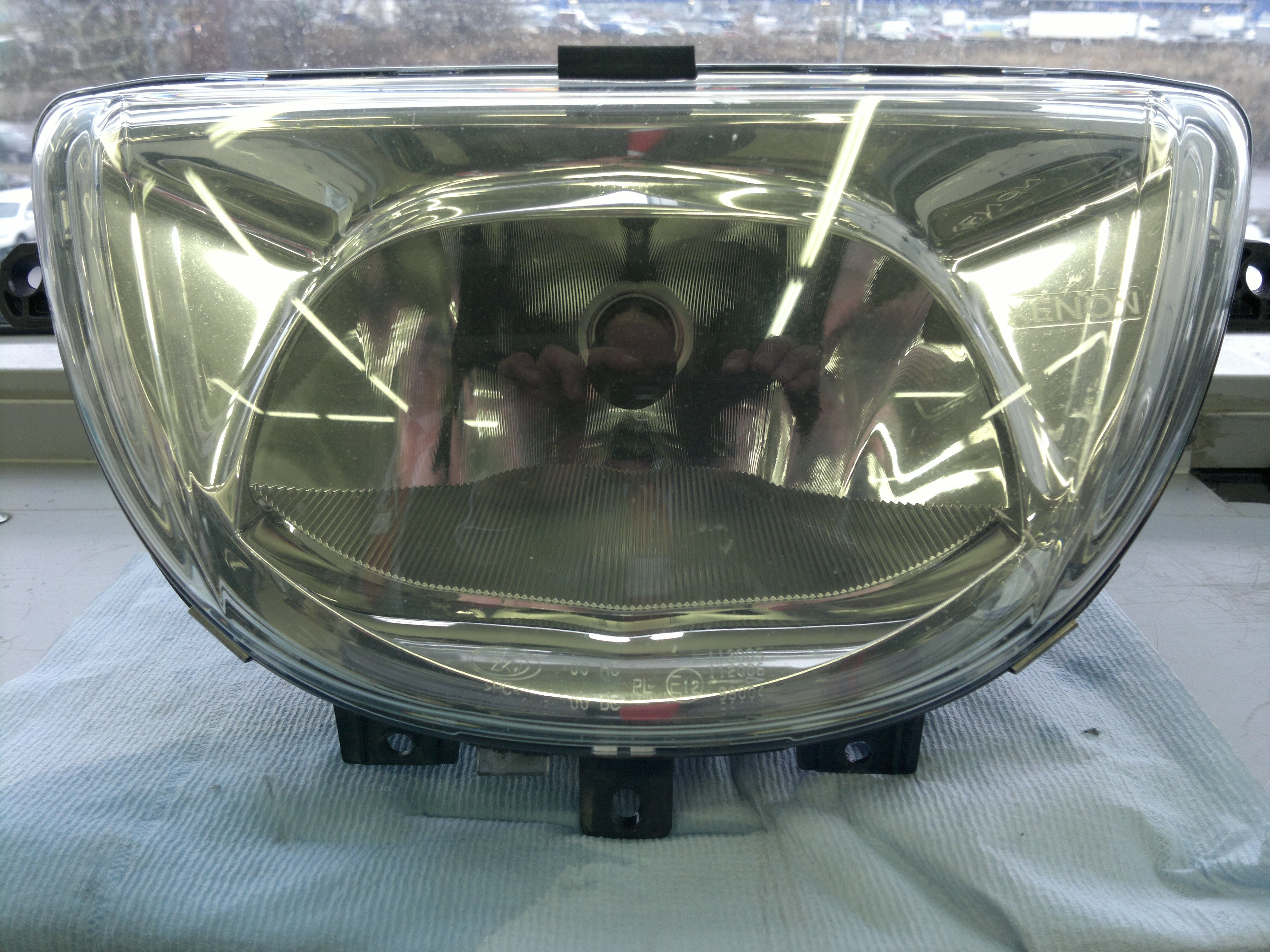

Встречный вопрос.
Только купил LT (1999года). Стекло на фаре с рисочками ( рассеивателями, насечками ). А вот на рейсталинге, вроде без насечек и уже ксенон? А он не решает проблему плохого света фары?
При постановке мото на учет был послан ...( в пеший эротический тур ...) Заставили снять ксенон! Без всяких вариантов. Снял сам за пару часов, вернул обратно штатный галоген.
Светодиоды и ксенон - вне закона ( ближний свет лампочку не разглядеть, но дотошные инспектора могу и по свету понять, что не галоген )
По ссылке выше на покупку стекла... Эта фирма может поставить штампик на стекле, типа фара под ксенон)
Так может просто купить от рейсталинга?

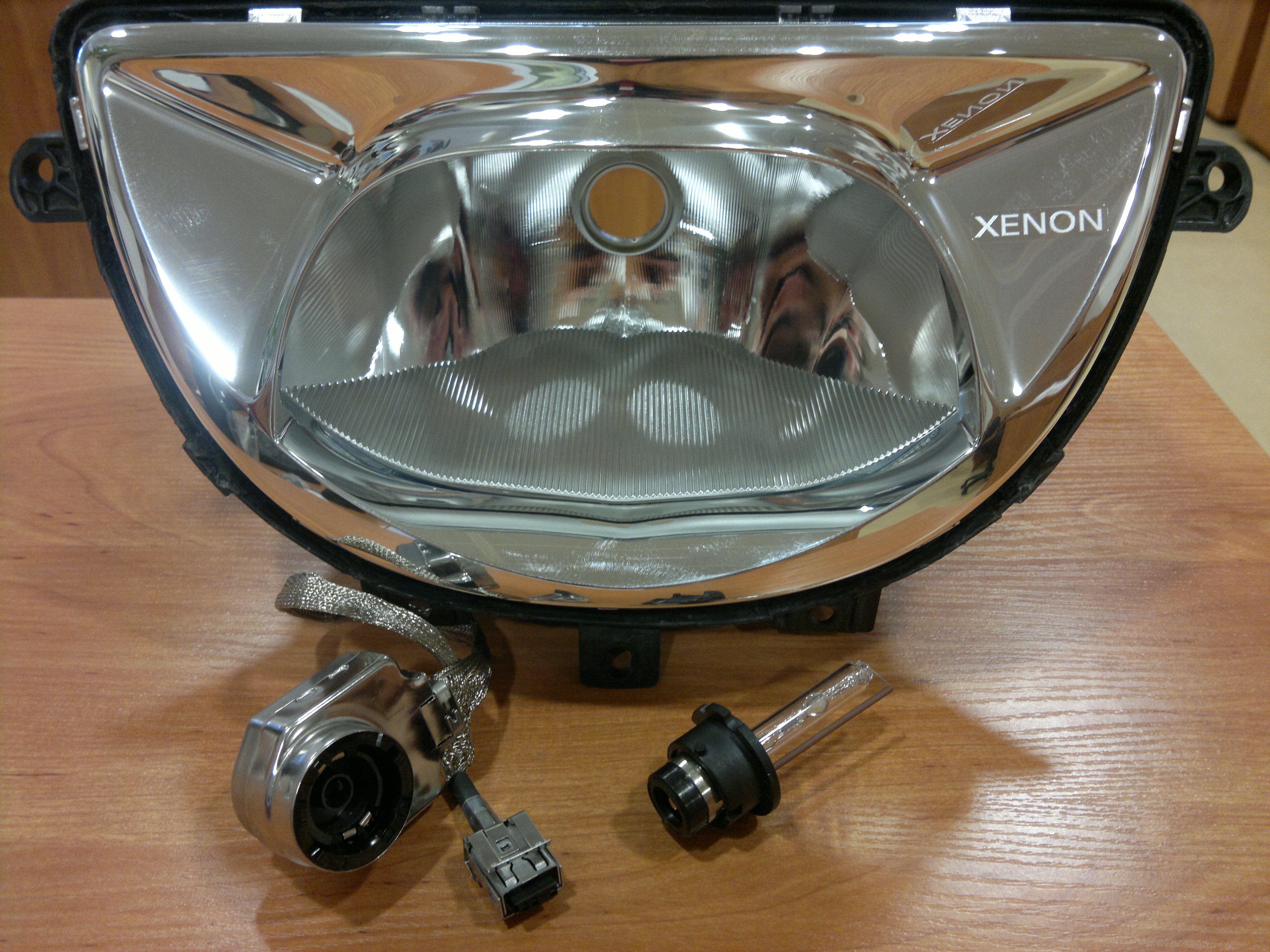

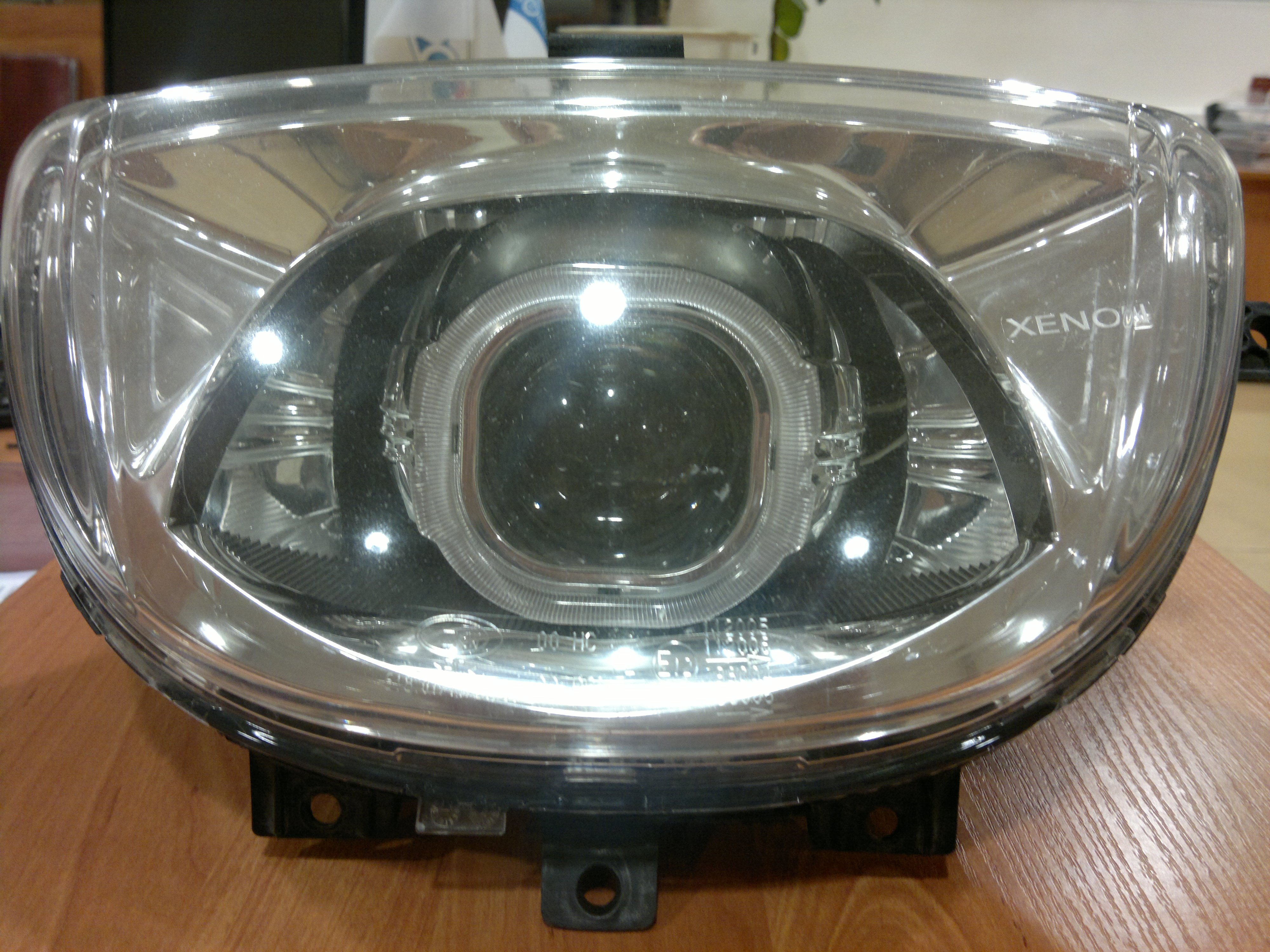

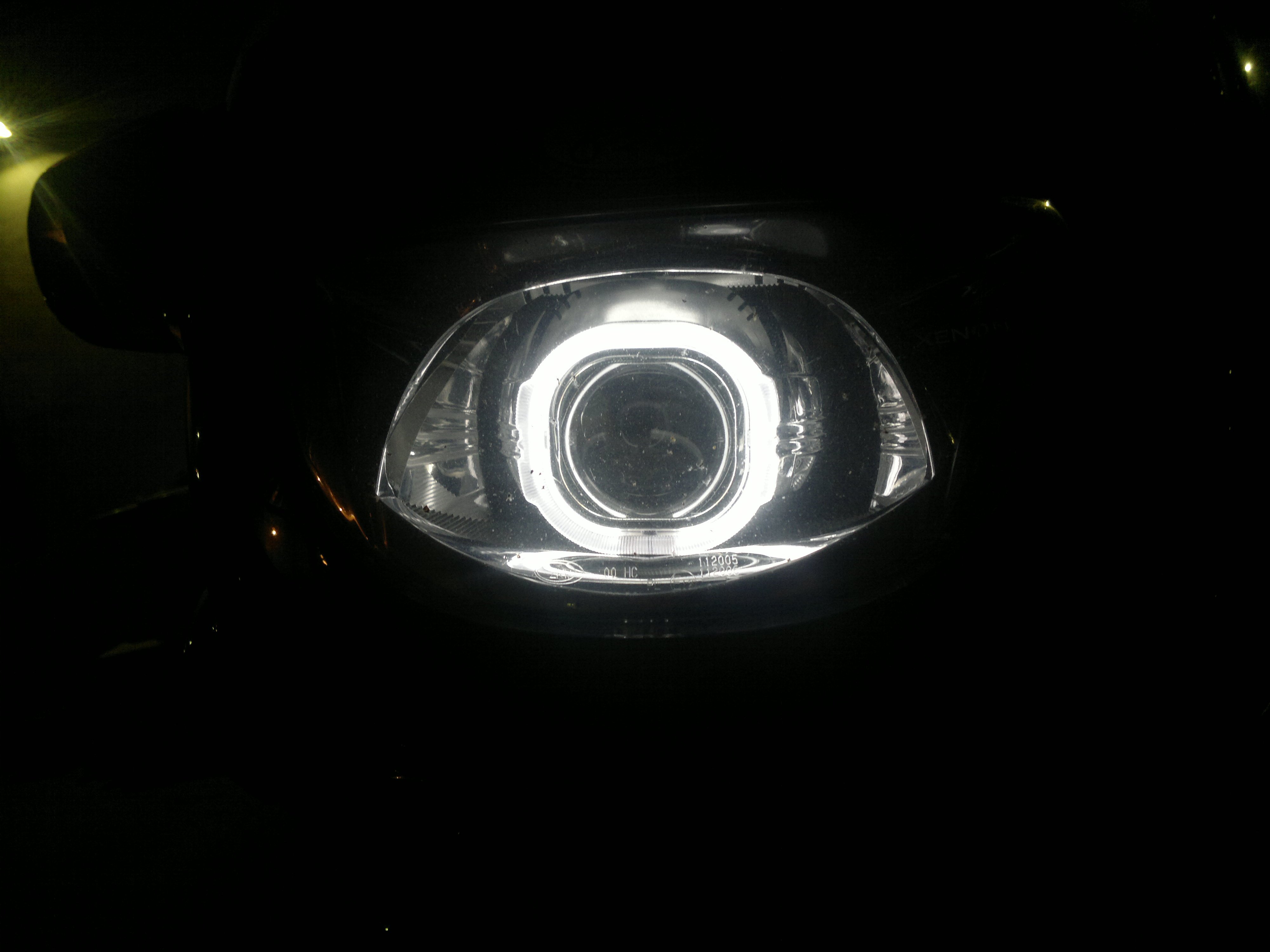

Всем привет. Ставил линзу в рестайлинговую фару. Получилось отлично, освещение намного улучшилось. Очень помогло на трассе Краснодар - Анапа: последние 2 часа ехал по темноте.
Kostas2001
Посмотреть вложение 95299 Посмотреть вложение 95300
Посмотреть вложение 95301 Посмотреть вложение 95302
Ну так написал бы как линзу вставлял. Интересно ведь... И главное линзу какого размера можно ставить чтоб в стекло не уперлось?
