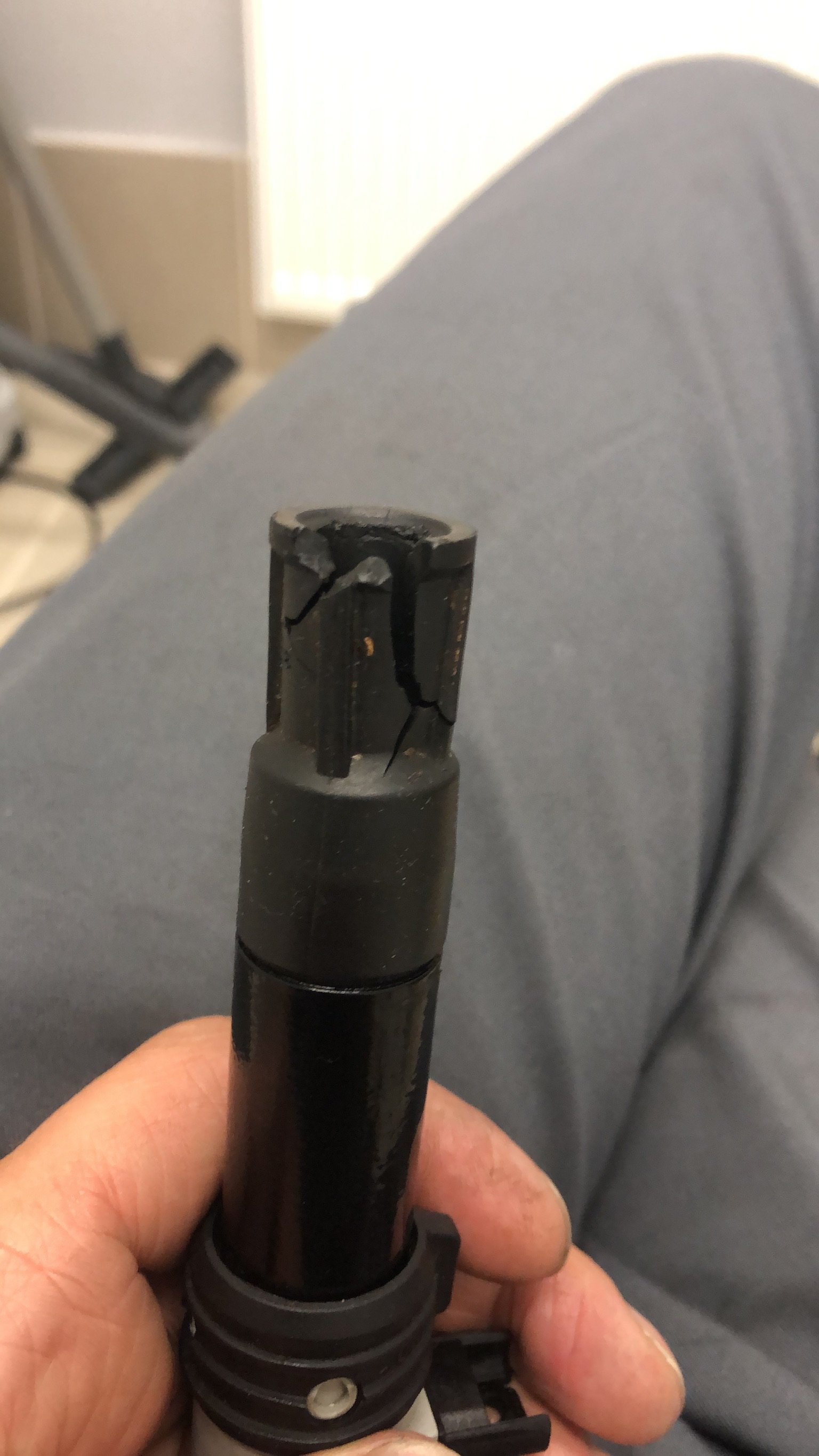

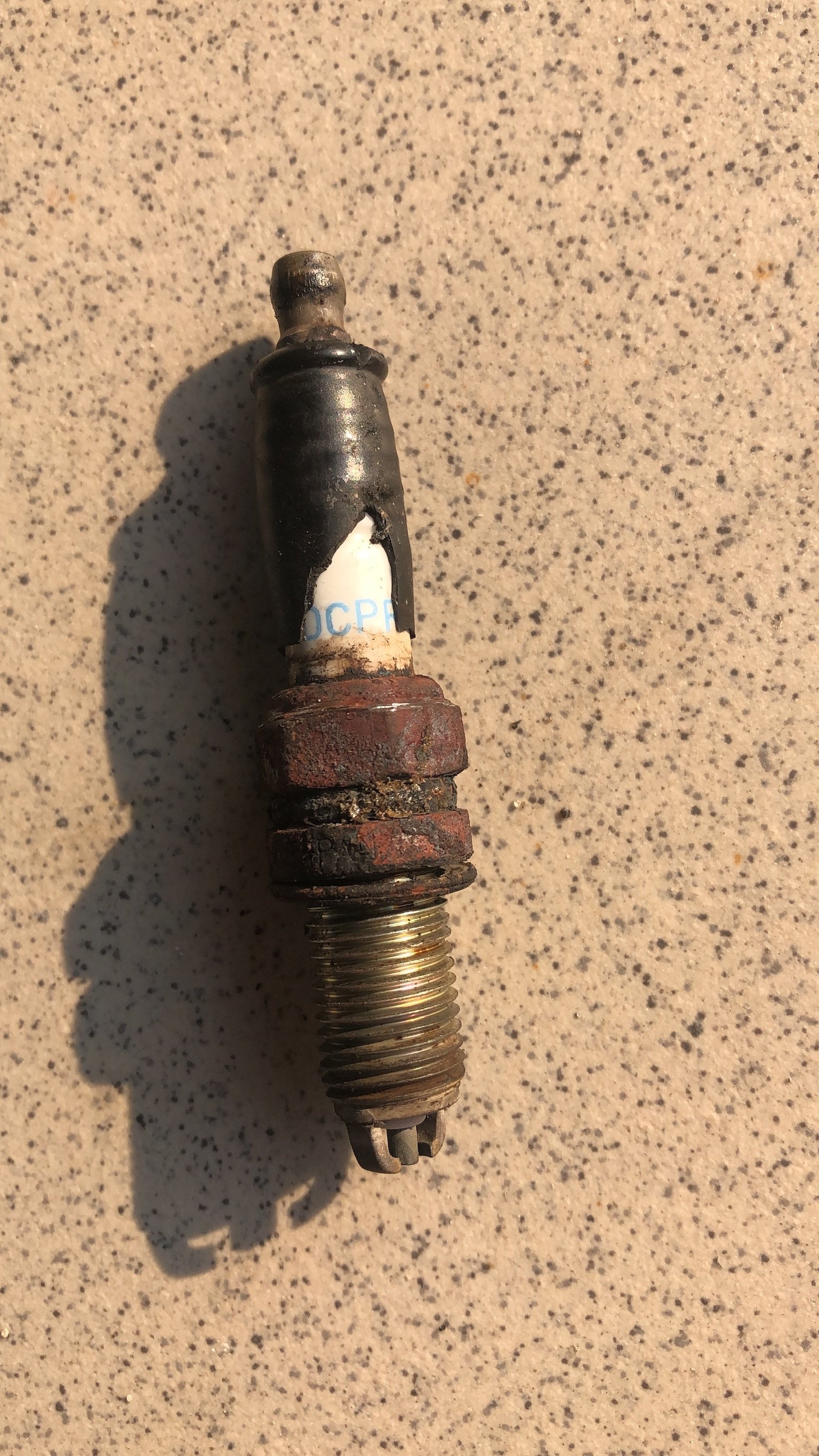

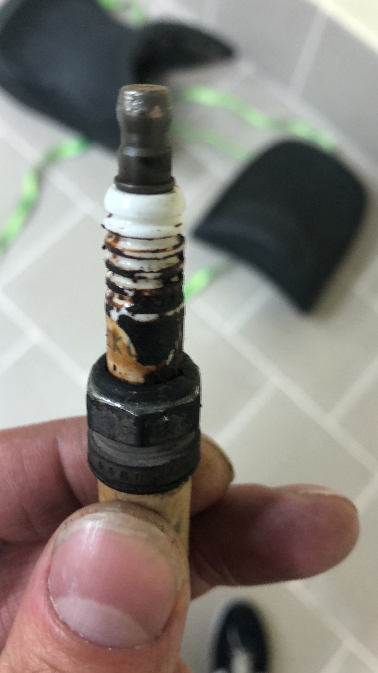

На открытии, после зимы, "троил" двигатель при наборе скорости. Причина оказалась в разрушившихся наконечниках главных катушек зажигания. Свечи , что на фото, менялись прошлой весной. Теперь они в таком состоянии. На одной из них наплавилась часть колпачка. Мотик 9 лет в эксплуатации, такие пироги. Можно конечно ремонтировать такой вот лентой: https://leroymerlin.ru/product/lent...nyy-remont-19-mm-2-5-m-cvet-chernyy-17865676/ но это как временный вариант в дороге. Придется менять из-за резинок катушки целиком.

не могу придумать условия для самостоятельного разрушения этого наконечника.
больше похоже на косячную установку катушки кувалдометром.
mikle49
Судя по коррозии там постоянно была вода и естественно она кипела, возможно это и послужило причиной разрушения наконечника не пережившего кипячения. Кстати и "троил" двигатель, скорей всего, из-за воды на изоляторах свечей.
А по поводу замены рабочей катушки целиком из-за резинки, может дешевле заехать к дилеру и попросить с б/у (замененных) катушек снять колпачки.

Энгел, ты сам обслуживал мотоцикл?
Если нет, то эта ситуация возможно ибо никто не мажет эти резинки специальными средствами:(

Привет ! И сам и не сам, всякое уже было. Наконечники я не мазал ни чем и не видал вообще, что при замене свечей это кто-то делает. Сегодня купил новые катушки, внутри колпачков - белый порошок. Наверно тальк :smile:

Такая же хрень была на правом цилиндре: оторвалась резиновая часть. Кое как выковырял ее из свечного колодца. Поменял катушку.
