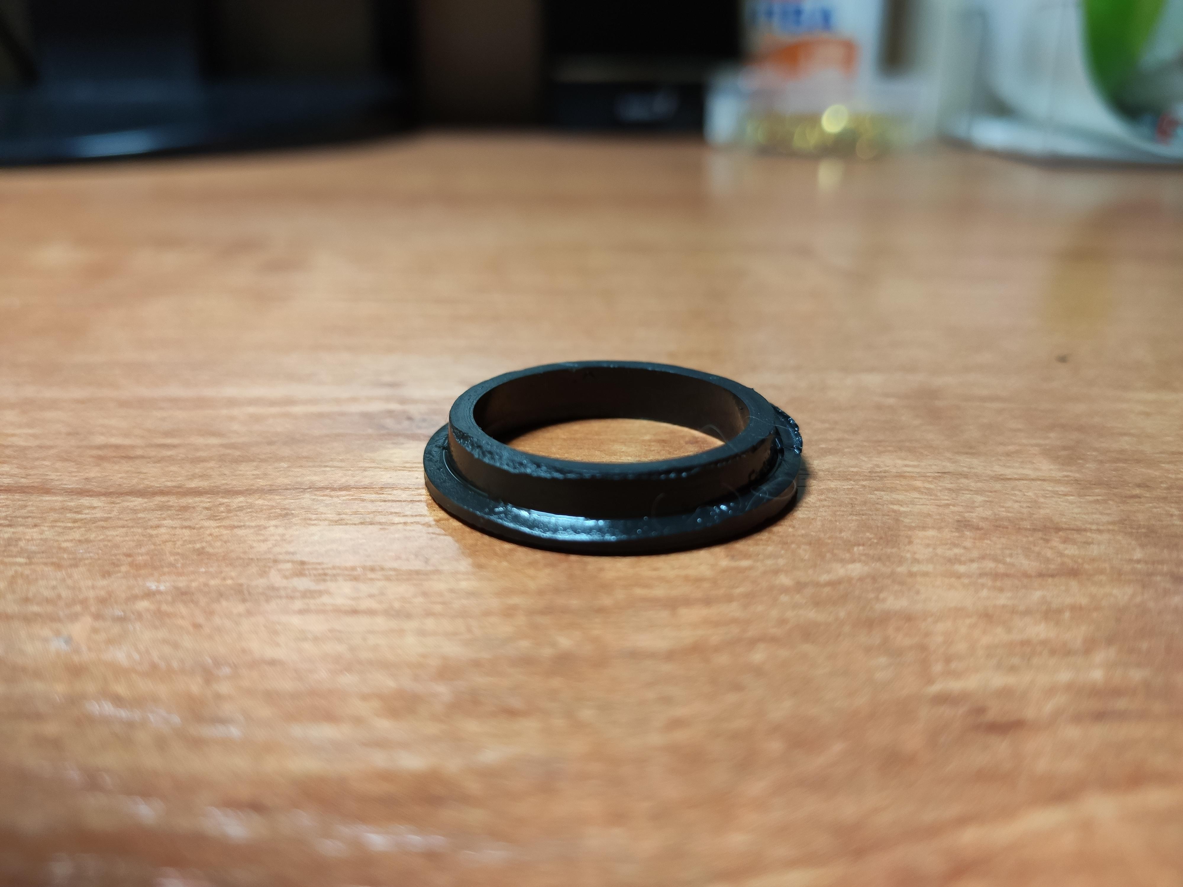

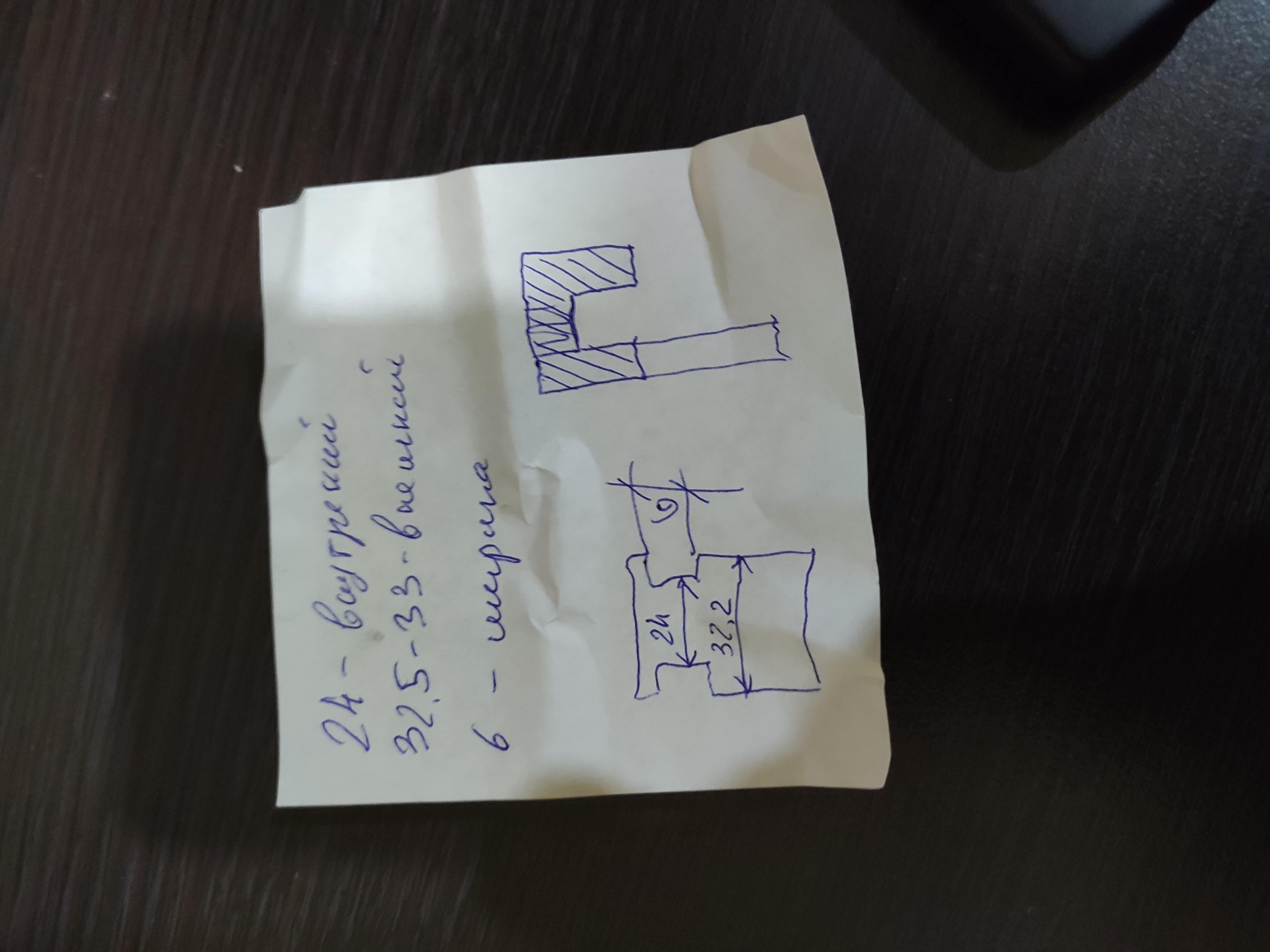

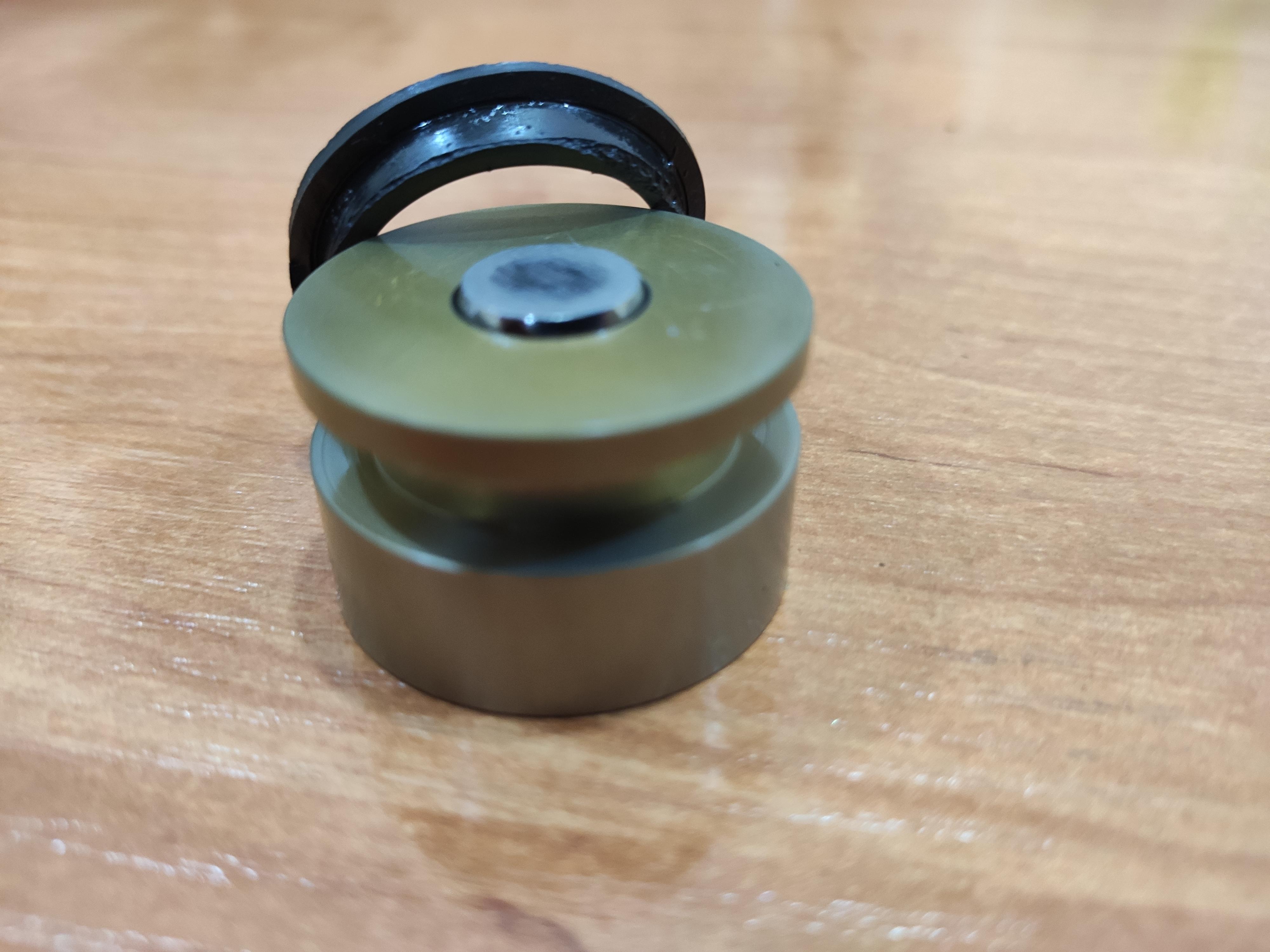

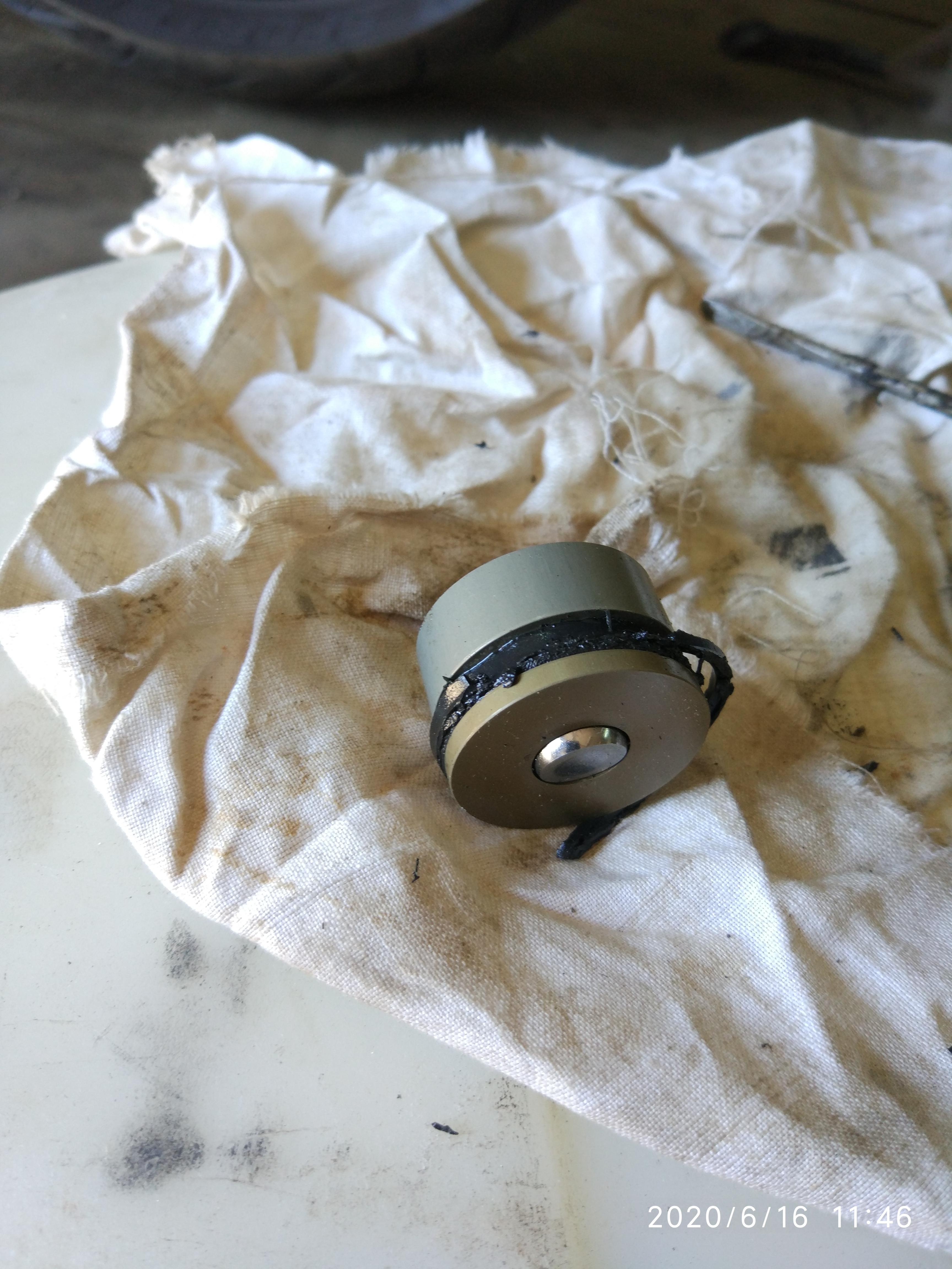

Столкнулся с такой же проблемой. Если мот долго стоит, недели две, то масло в бачке сцепления уходит. Разобрал рабочий цилиндр, а от манжеты осталось маленькое колечко. В автозапчастях есть манжеты суппортов размер 31,5х23х4, в идеале найти бы толщиной 6 мм, но когда натягивается на место, становится самое то, чуть по толщине болтается, но не пропускает и сцепление работает. K1300R. Фото прилагаю. IMG_20190827_142020.jpg IMG_20190827_145855.jpg IMG_20190827_170549.jpg

На чпу одна фирма нарезала мне манжет на главный и рабочий, поменял, работает. До этого были симптомы - течь из бочка жидкости и недо-выжым сцепления.
