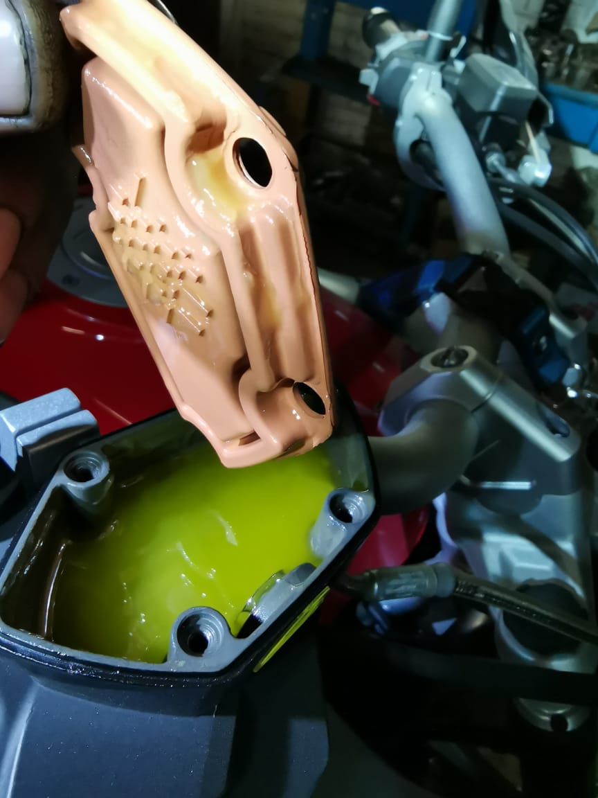

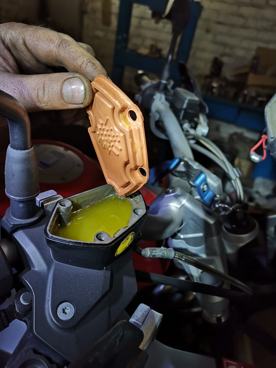

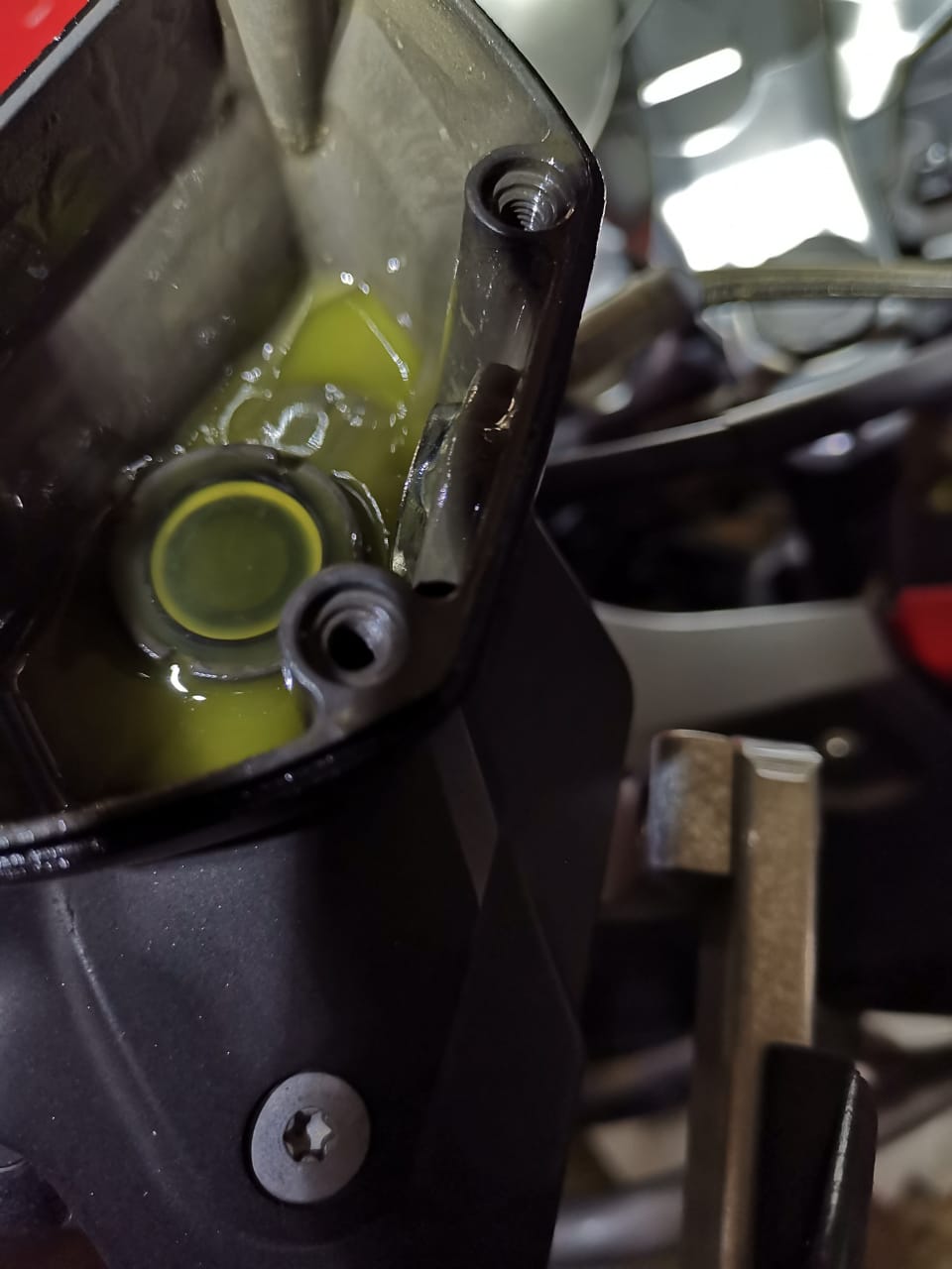

Решил заменить ТЖ, тем более в RSD написано делать данную процедуру в первый раз через год, ну а потом как и у других производителей каждые 2 года. В прошлом году я честно говоря позабыл или если честно подзабИл на это. Кстати в RSD нет упоминания ни про какой компьютер при прокачке тормозов или замене тормозной жидкости. Используется вакуумная система для замены тормозной жидкости, как и в любом сервисе. И что важно, эта система просто упрощает процесс замены жидкости в тормозной системе и дает возможность делать это одному человеку. Т.е. не нужно бегать к бачку и наливать тормозуху и следить за ее уровнем. Из одного резервуара поступает чистая тормозуха, в другой вакуумом высасывается старая. Единственно на что стоит обратить внимание, что производитель рекомендует при прокачке тормозов переднего контура вынимать колодки и вставлять специальную приблуду, что бы задвинуть поршни тормозного суппорта. Делается это для того, что бы при замене тормозных дисков и колодок на новые, часть жидкости из суппортов вернется в расширительный бачок, а так как он закрытого типа, то ей деваться будет некуда. Вот вроде и все тонкости. А вот что я обнаружил вчера в расширительном бачке. На дне бачка густая штука. Возможно это смесь тормозной жидкости с водой. Потому как прибор для проверки тормозухи показал в ней наличие воды

Конечно можно, но не так удобно. Но так как я имею возможность в сервисе призвать помощников, то мне проще. Тем более , что прокачной штуцер на суппорте находится с левой стороны, а педаль с правой. Кроме того расширительный бачок что передний, что задний совсем небольшого размера

бачок заднего суппорта небольшой по объему. Сильфон не такой плотный как на переднем, возможно при сильных наклонах подхватывает воздух, хотя сомневаюсь. И кстати при прокачке вакуумным насосом есть тонкость. Прокачной штуцер нужно откручивать совсем чуть-чуть. Если открутить сильнее, то он через резьбовую часть начинает сосать с тормозухой воздух
