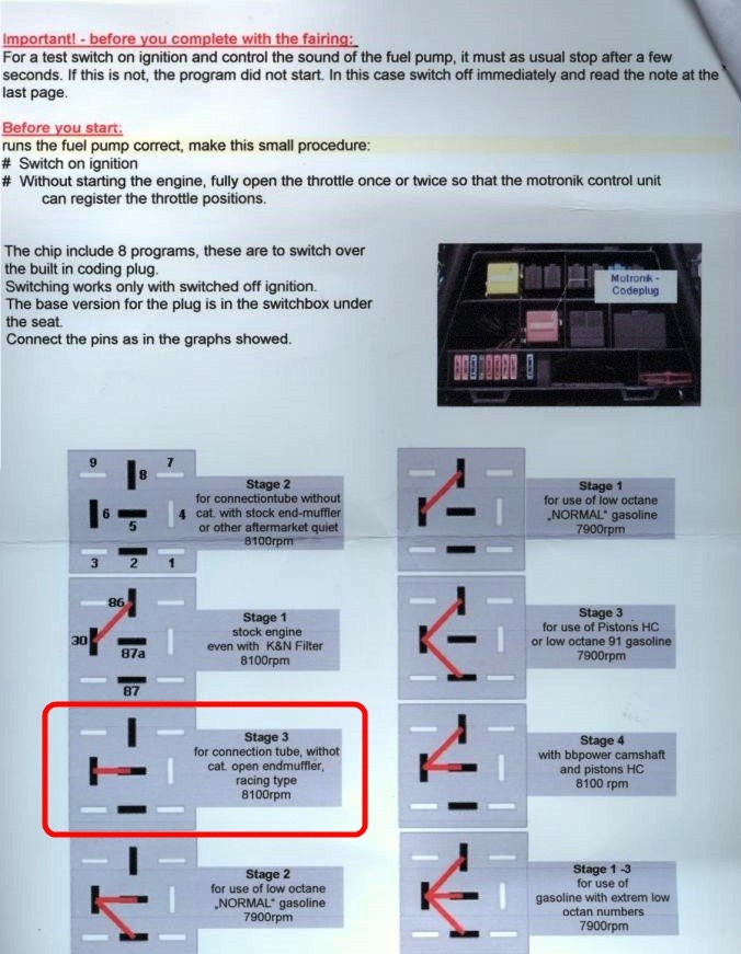

Я еще до приобретения 1100го мельком увидел на забугорном форуме о возможности настройки блока управления двигателем - мол перемычки ставишь и получаешь различные режимы работы мотора.
Есть там варианты по настройке?
Вопрос к service motorrad)слышал только про power commander. Меня останавливали 2 вещи:1доп.мощность это всегда снижение ресурса и 2 с пассажиром езжу нечасто а одному даже с тремя гружеными кофрами мощности достаточно.

Эти перемычки позволяют не только слегка увеличить мощность, но и перейти на 91-й бензин. Вот хочу себе сколхозить тумблерок - 95-й / 91-й. По распайке вроде получается. Только вот руки еще не дошли...

Не о коммандере речь.
Раньше вона как японские сибихи раздушивали, такого плана информацию видел.
Поделитесь ссылками, ежели таковые имеются по поводу раздушки.

Спасибо.
По возможности протестирую во всех режимах и отпишусь.

Из всех режимов изменения чувствуются лишь на одном.
Динамика улучшилась значительно.
