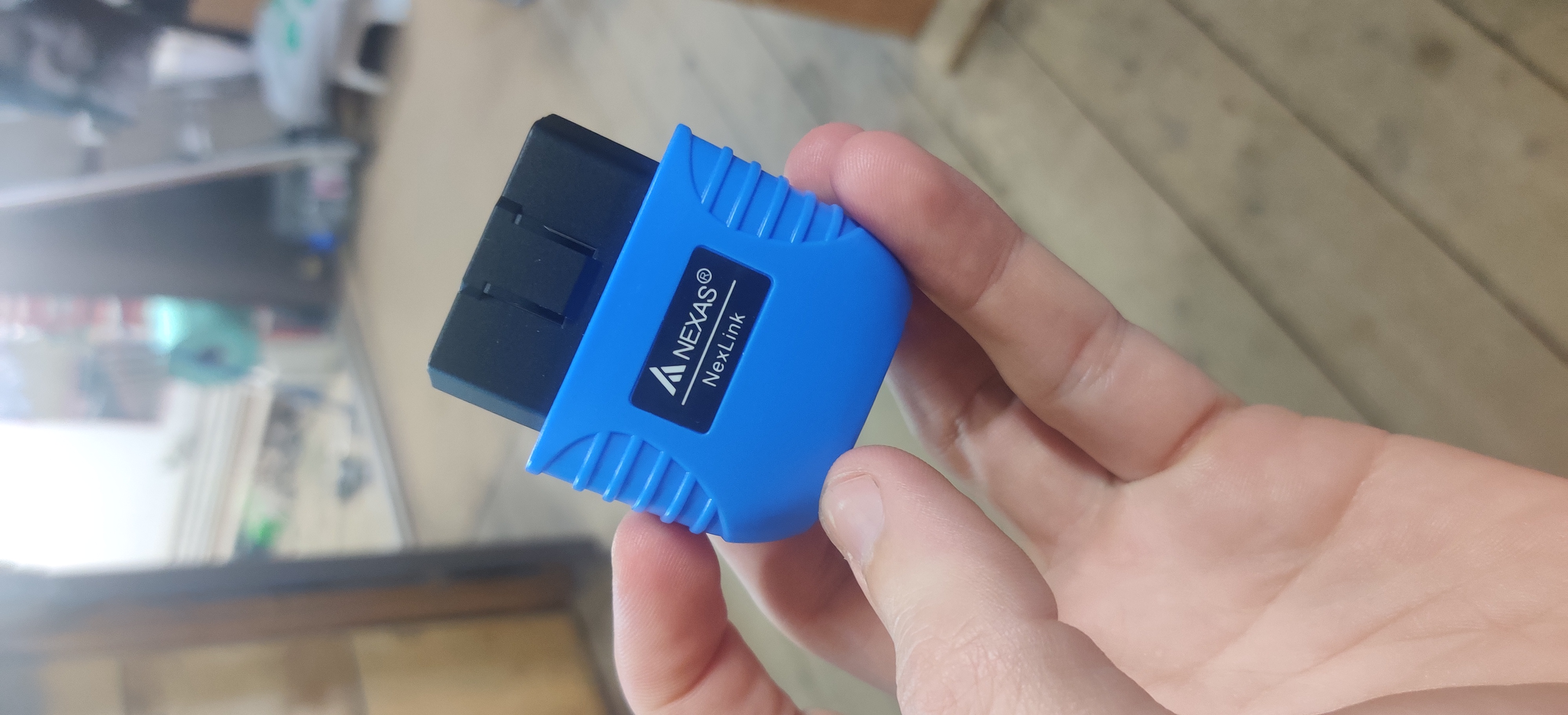

Пришла приблуда. Жду кабель переходник под круглый разъем
