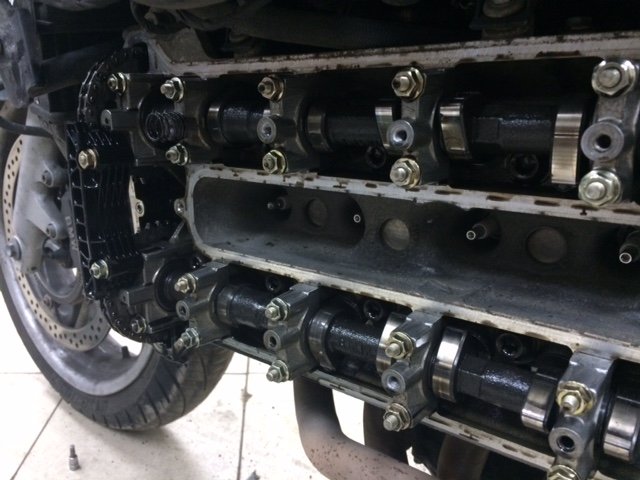

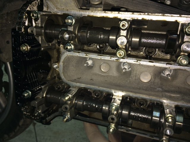

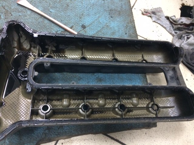

До меня мотор видимо много ездил на кастроле и окошко смотровое все в желтом налете. Окошко новое тоже куплено и лежит. Но ведь и внутри тоже от кстрола все желтое 100%
мотор после 4-х лет на костроле. Даже намёка нет на налёт, гуталин и прочие гадости. даже клапана за 80 тык не убежали (ну, чуть-чуть). вскрытие вчерашнее.

клапана неубежавшие это хвала бмв. А отсутсвие отложение - спасибо своевременному масляному то, не паленому маслу, и не скрученному пробегу.
