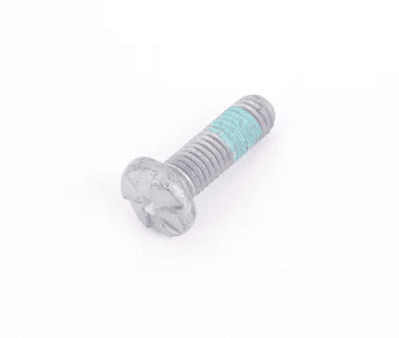

Подскажи как и чем выкрутить стопорный винт?
Номер детали: 51 25 7 711 811
Маркировка: M8X31-MK-ZMS3
    20.8 KB · Просмотры: 391

Серег, а где такой стоит? Чисто из инженерного любопытства понять причину использования такого типа крепежа.
Замки зажигания прикручивают на такие винты, чтобы противостоять вандалам-угонщикам
Все верно, как раз мне сломали замок. Хочу поменять блок.
Рулевой замок это фикция от угонщиков не спасает (((
пином по колесу замок сворачивается на раз выламывая весь блок :mad:

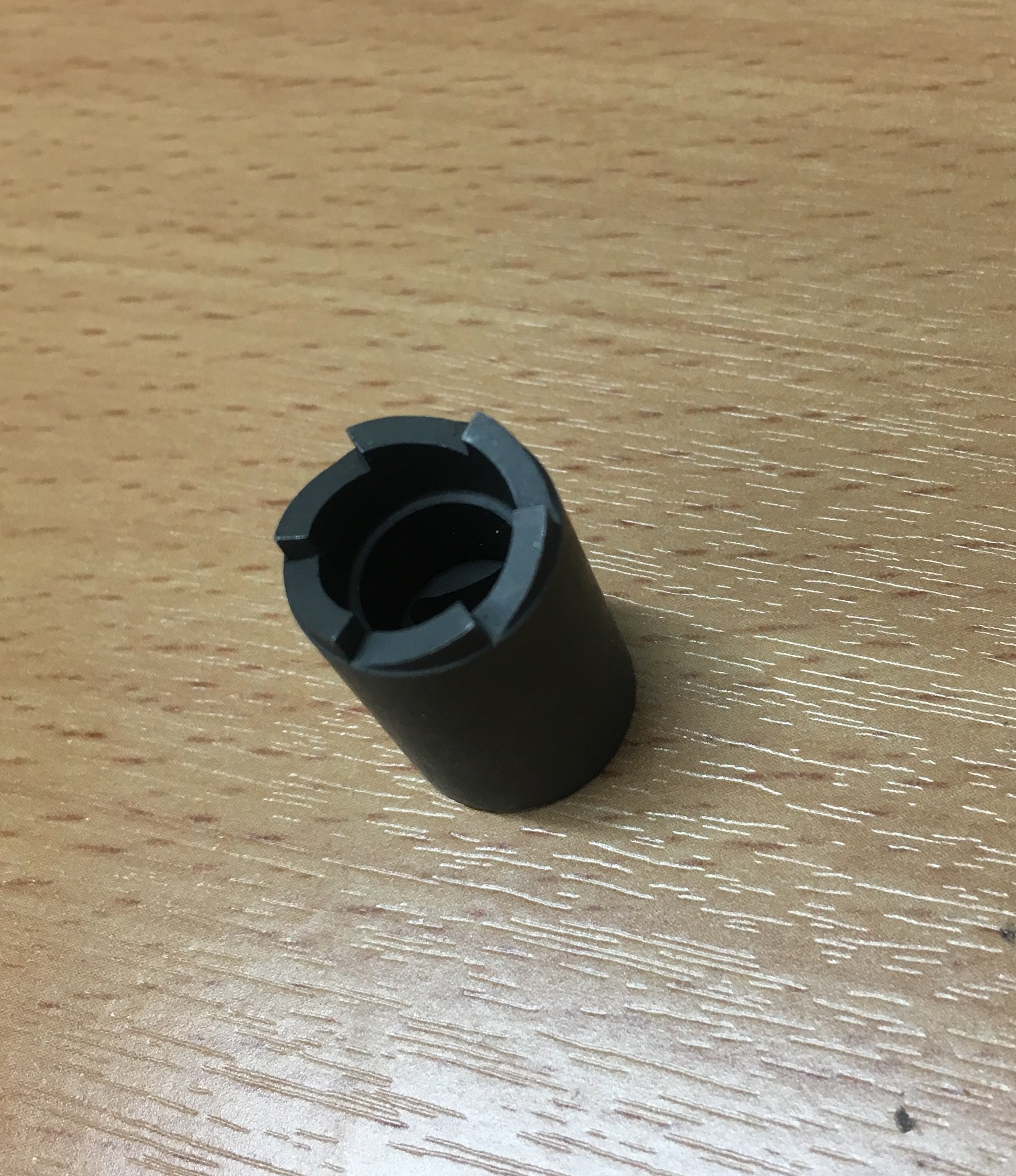

Я выворачивал зенкером не высверливая а вот завернуть нужна спец-головка
    846.3 KB · Просмотры: 313
Доброго дня) А у меня другой вопрос - ЧЕМ ЕГО ЗАКРУТИТЬ???)) Нигде не могу найти этот спец ключ. Может кто знает его каталожный номер или название?

Приветствую) Известен ли его каталожный номер или может название?
купите обламывающиеся болты, они есть в продаже, если не найдете купит под любой лимбус, и рассверлите.

купите
Я уже купил оригинальные, пока-что ищу решение как вкрутить их. На крайняк думаю подстучу в грани отвёрткой и получу нужный момент затяжки. Но пока-что ищу головку
Вот какой смысл в покупке одноразовой вещи))
Ну а что делать) Я всё по уму всегда стараюсь. За тышшшу купил два болтика эти и две шайбы АРИДЖИНАЛ) Нашел на крайняк Срывные болты от Волги, но пока хочется оригинальные поставить)
