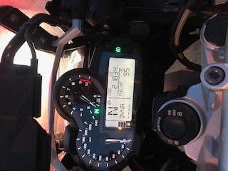

купил Б.У. гуся 2015г сегодня первый раз решил прокатиться. смотрел меню увидел температуру ENGTMP 95 97 даже 100 было это нормально или что то не так?

в книжке инфы по температуре не нашел. вопрос не в температуре воздуха за бортом а в температуре масла или антифриза engtemp

у него показывает режим ENG TMP - двигатель.
но в любом случае - что плохого в температуре 95-100? если охлаждайка не кипит - ездить можно ))

..рабочая температура двигателя на жидких 83-84 градуса при движении не в пробках и любой температуре окружающей среды выше 0 градусов. Если у вас не так - то нужно разбираться.

Да нормальная температура мотора. На стоящем до 99, потом вентилятор охлаждения включается, сбрасывает до 92-93х.
От режима движения t зависеть будет. Если больше 100, тогда озаботится нужно.
Но уровень антифриза в любом случае контролировать необходимо)
