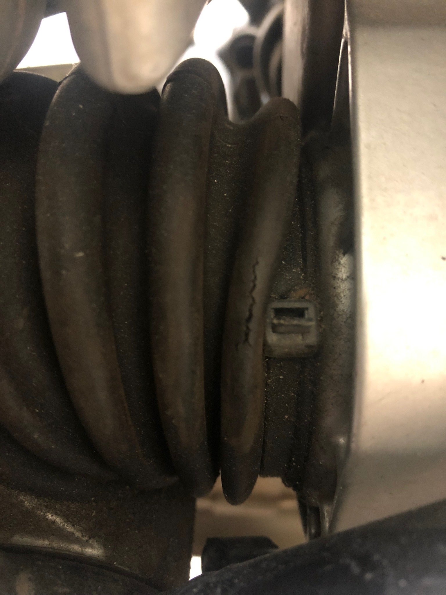

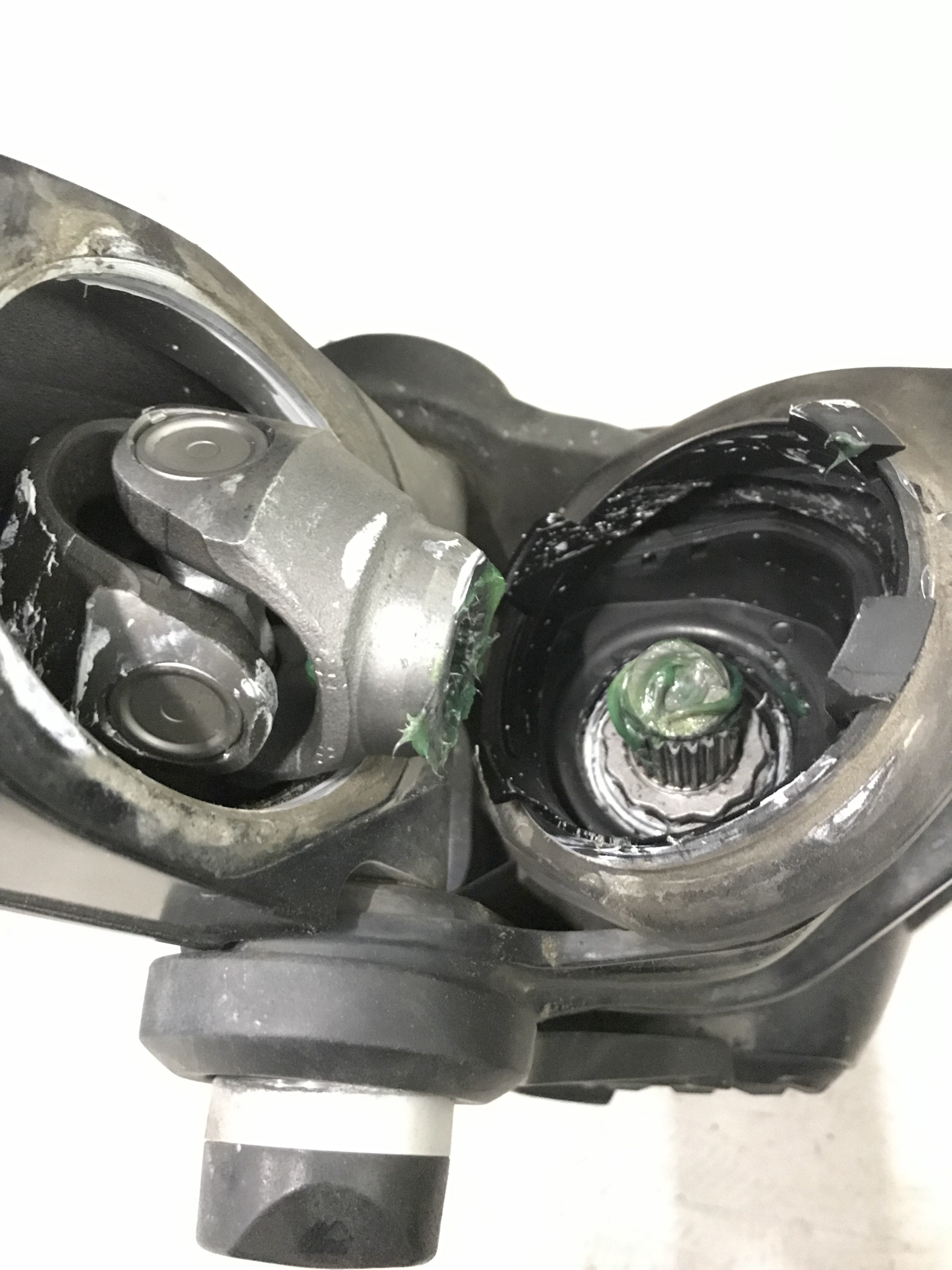

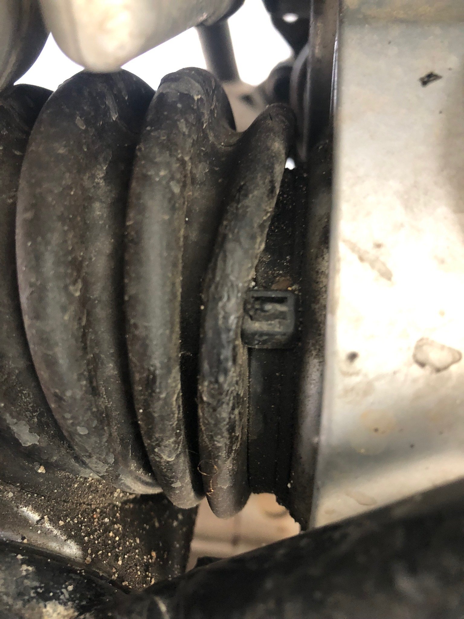

Треснул новый пыльник кардана у КПП. Менял его год тому назад. Заново менять уже лень.
Заклеил таким вот полимерным клеем. в Ле Руа продается. Клеил в три слоя с помощью деревянной зубочистки. Обезжиривал пыльник. Между слоями 5 минут сушки. Шкурить после лень было.
Пробег после ремонта 5000 км в разных климатических условиях и альтитудах. Ничего не развалилось.
Может будет кому интересно, как вариант на случай ремонта в дороге. п/с Продолжаю наблюдения:)

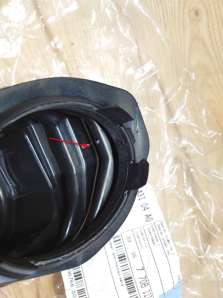

Собрался менять заднюю гофру (пыльник) маятника, так как при разборке и смазке увидел, что пластиковая защелка гофры треснувшая и нет нормаьной фиксации.
Приобрел новую и вижу внутри металлическую скобу, как распорку, которой у меня нет на старой гофре.
Это обновление конструкции, или бывший владелец ее выкинул/потерял? DSC_17622.jpg
Это обновление конструкции, или бывший владелец ее выкинул/потерял? Посмотреть вложение 102828
Новая гофра сейчас наверное стоит как б/у Логан))))

Расскажите как правильно установить это кольцо. Я вот его снял повертел покрутил и понял что установить его есть 2 варианта в мануале ничего такого не нашел.
