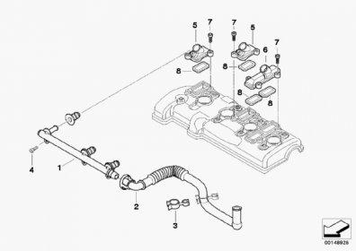

Снятие пластика и радиатора описывать не буду.
Хотел только предупредить народ про деталь №1, эту долбаную палку я сломал, приложив небольшое усилия для ее демонтажа!!! Слава Автодому, они есть в наличии (стоит 1700р.). Сказали, что это частенько. Так, что кто самостоятельно будет менять свечи возьмите на заметку.

Чей то не получается снять выше указанную планку. Подскажите, пжста..... У меня она не выходит из резиновых втулок.

Там как повезет, либо с ними выйдет, либо отдельно.
Главное, аккуратно поддевать и вытягивать равномерно, иначе легко ломается.
Со свечами тоже повозиться придется :) не удобно выкручиваются)

Может кто подробно описать, что за планка? Как правильно её снять? И какой антифриз льётся?
