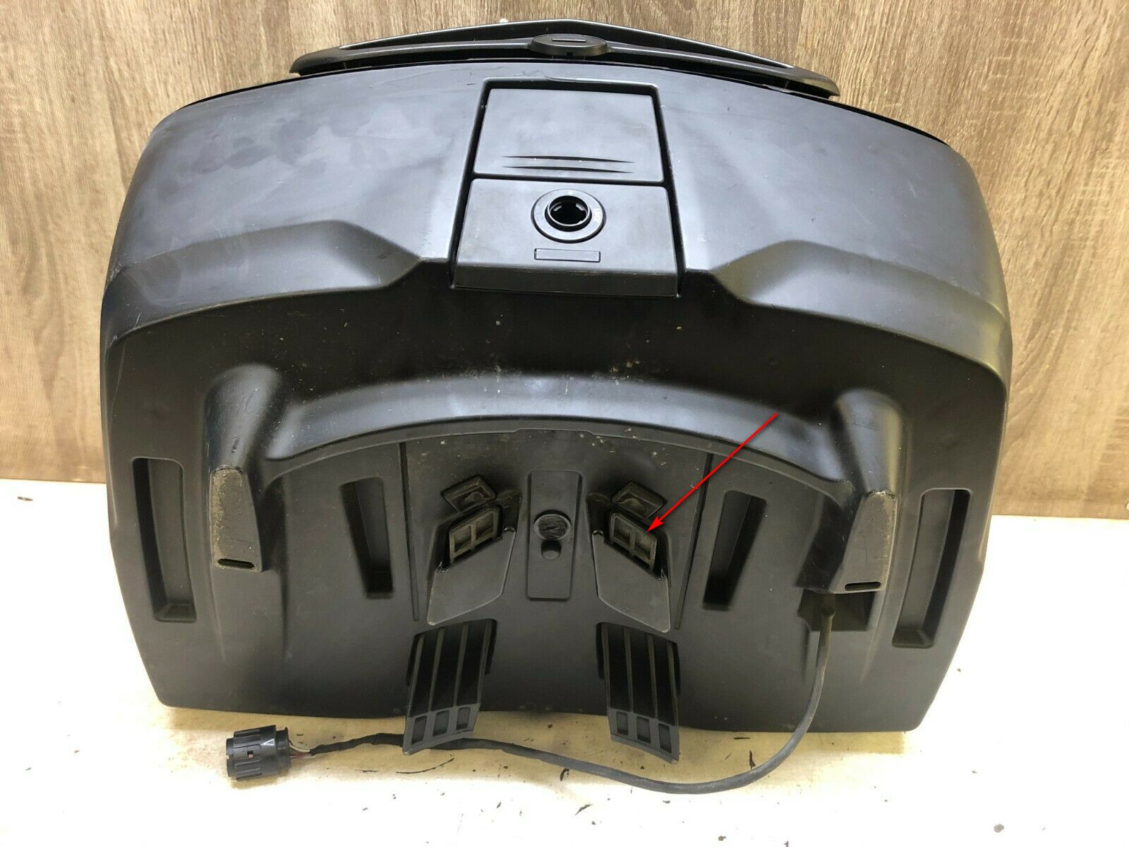

Не хотел новую тему плодить по топ кейсу.
Если у кого опыт по ремонту топкейса RT/GT/GTL? Купил мот с уже сломанным одним из двух фиксаторов кейса. Держится вроде неплохо, но люфтит. Как отделной такой запчасти нет, только вся нижняя часть за совсем не гуманные деньги.
Есть вариант купить б/у нижнюю часть за 200 евро и, перебрав, поменять этот фиксатор, если он меняется.
Или же есть другие какие более дешевые варианты?
На фото кейс из интернета для примера.
draginoid
405
38
Всем спасибо за ответы :)
Нашел донора за 150 евро и оттуда снял нужную деталь. Странно что нет как запчасти в продаже...
