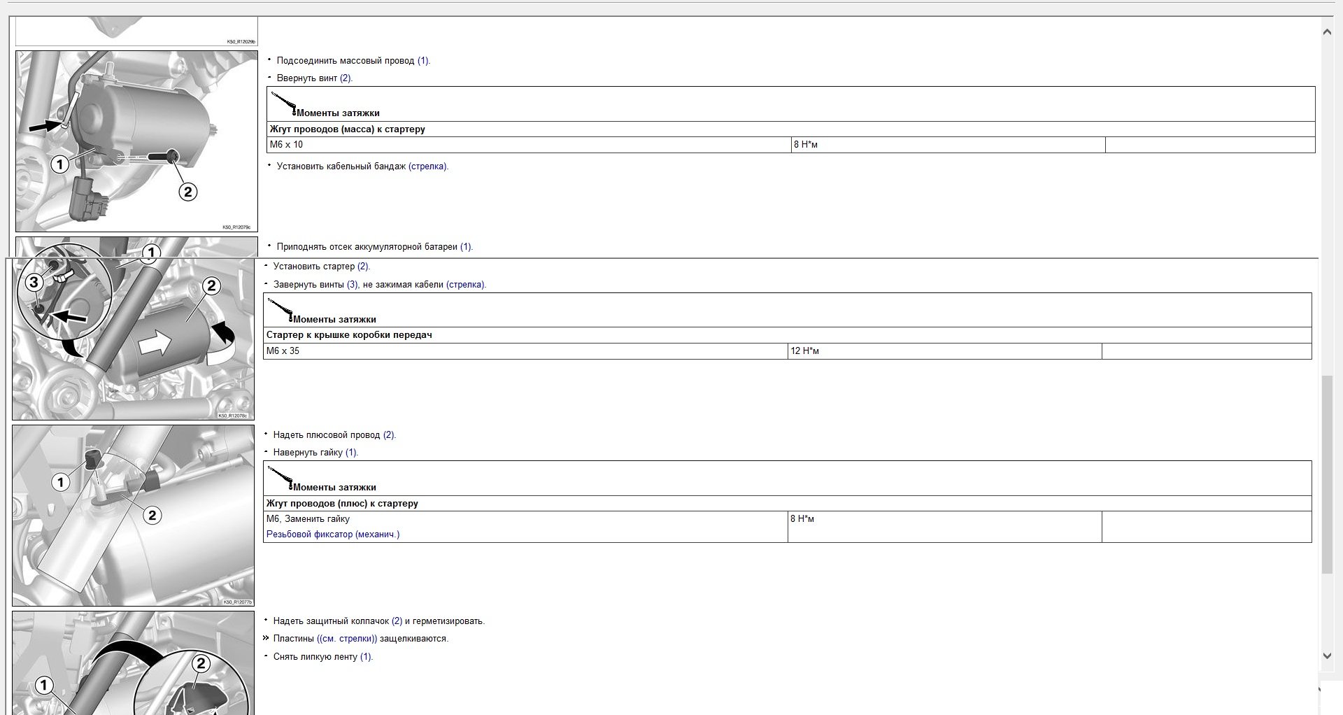

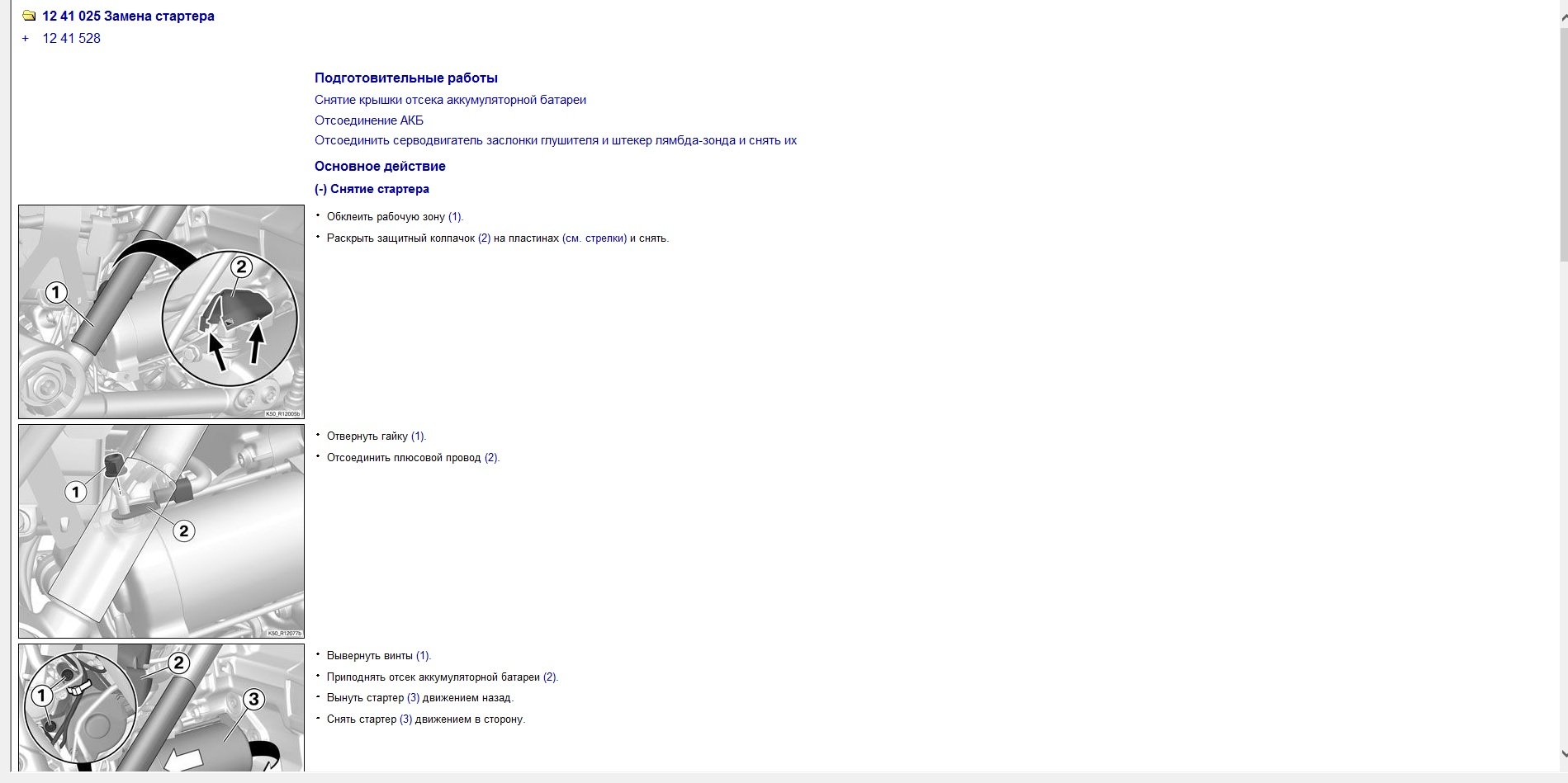

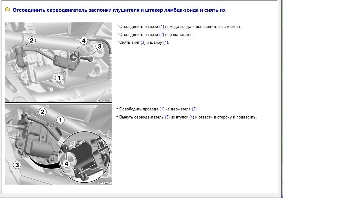

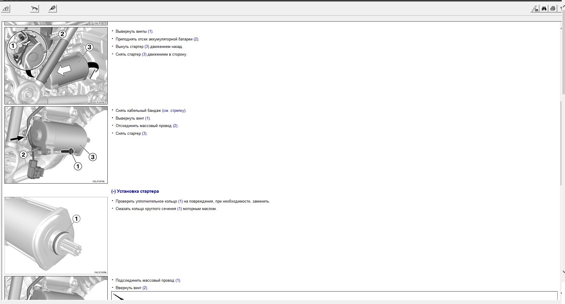

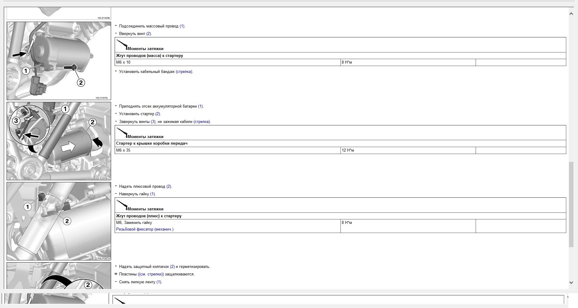

Всем привет. Киньте кто-нибудь ссылкой или страничкой из RSD как снять стартер на жидком гусе. У меня мак, поэтому самого RSD у мну нет))) Не дружат они))

вот
Если поможет
может и это понадобится
