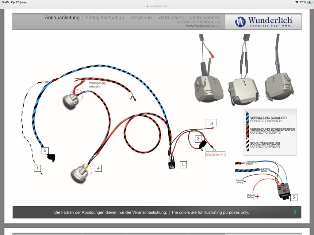

https://www.wunderlich.de/shop/data/19702/dateien/19702-13409.pdf
Привет вот ссылочка из монтажной инструкции вундера, там через реле от Акума на прямую подключается на обычную кнопку. Я себе на ФР ставил, все работает, кнопкой можно вообще не пользоваться
Заводишь мот, включается (если кнопка включена), ключ в замке поворачиваешь ( глушишь мот) все выключается
Под номером 1 это подключается на габаритку на фару
    67.6 KB · Просмотры: 334
