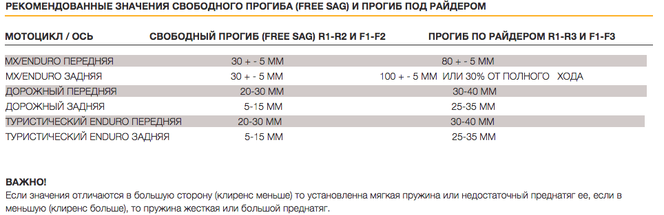

Ход подвески не уменьшается от преднатяга). Ход определяется длиной/ходом штока, а между витков пружины большой запас.
Преднатяг уменьшает проседание под весом райдера/пассажира.
Юрий, по этой таблице можно родные амортизаторы регулировать (без есы), или они корректны только для Ёлинзов?
Да, можно родные амортизаторы регулировать.
