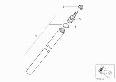

Передний аморт очень легко разбирается при помощи не хитрой приспособы
Сделаю аморт регулируемым выложу фото.

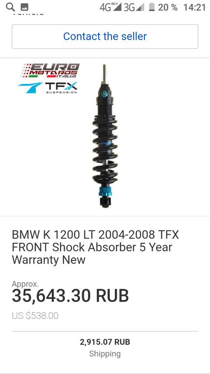

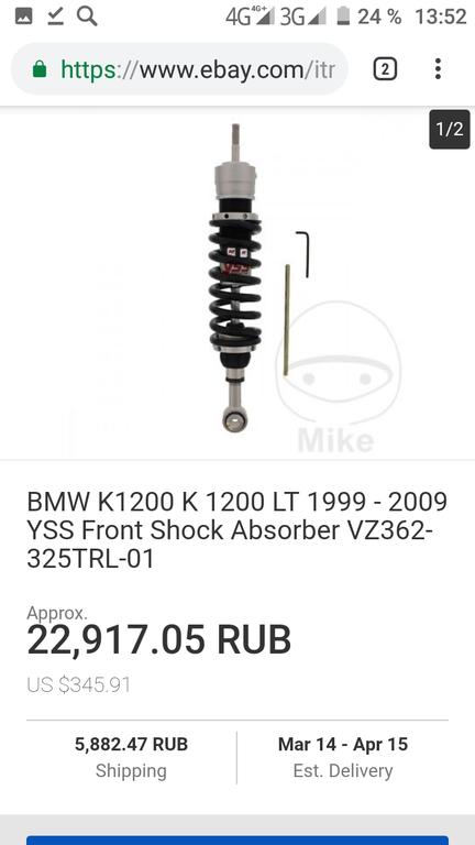

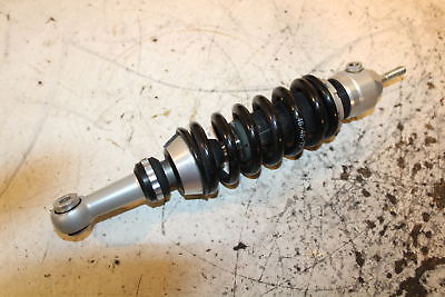

Screenshot_20190219-142119.jpg Screenshot_20190219-135224.jpg Screenshot_20190219-135224.jpg s-l400.jpg

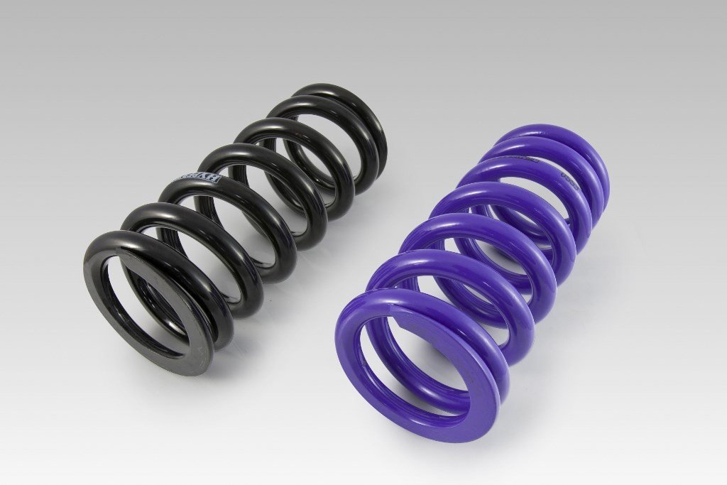

Просю пардону! Был не прав! Вспылил! Оказывыется аморты разборные (условно), пружины можно снять и заменить на другие с прогрессивной характеристикой. Видео соответствующее в инете имеется. А вот где энто для замены взять чегой то не алле! На вражеском ебее нашлась вот такая мондула 255566.jpg текст под ней (в переводе с итальянского) следующий: Задняя прогрессивная пружина Hyperpro для BMW K 1200 LT '99 -' 08
Пружина Mono HYPERPRO предназначена для замены оригинала, что повышает безопасность и комфорт вождения благодаря своей полностью прогрессивной структуре, что делает ее идеальной для всех типов грунтов и для каждого транспортируемого груза. - Конструкция с постоянной прогрессивной нагрузкой - значительно снижает потребление задней шины-повышает стабильность, комфорт и баланс вашего велосипеда при монтаже вместе с вилочными пружинами HYPERPRO все пружины HYPERPRO доступны как фиолетовыми, так и черными. Черная пружина доступна по запросу и может занять больше времени. Фотография является лишь примером. Вы получите продукт, подходящий для вашего мотоцикла. ПРИМЕЧАНИЕ: FR + RE МОНО ШОК
Марка мотоцикла: BMW
Модель мотоцикла: K 1200 LT
Год: '99-' 08
Особливо порадовало примечание! И как сие понимать? Передняя плюс задняя за эти деньги? Обе сразу? Или они одинаковые от слова абсолютно? Может кто снимал-мерил? Просветите христиане!

Ага-ага! Усе понятно! Тока я тупой и прошу разъяснить мне тупому вот в энтом комплекте который SSL002 чего куда и кому вставлять? Вот энти две худосочные пружинки например в КУДА на LT-хе в передней подвеске вставляются??? Тока чур переднюю вилку не называть! b0026714.jpg b0026966.jpg Ну толстая синяя так сразу в Ж... и проситься, НО чегой то тогда с ремарочкой делать под рисуночком Remarks FR+RE MONO SHOCK???? Вот к примеру буковки FR и RE что означают я стесняюсь спросить?

У них на всех китах одна картинка, а состав комплекта зависит от номера. Внизу есть disclaimer, что графика может не соответствовать.

Ага-ага! Усе понятно! Тока я тупой и прошу разъяснить мне тупому вот в энтом комплекте который SSL002 чего куда и кому вставлять? Вот энти две худосочные пружинки например в КУДА на LT-хе в передней подвеске вставляются??? Тока чур переднюю вилку не называть! Посмотреть вложение 85962 Посмотреть вложение 85963 Ну толстая синяя так сразу в Ж... и проситься, НО чегой то тогда с ремарочкой делать под рисуночком Remarks FR+RE MONO SHOCK???? Вот к примеру буковки FR и RE что означают я стесняюсь спросить?
А Вас не смутило, что фото комплектов для БМВ и Ямахи МТ 09 одинаковы?
И есть даже приписка…The photo is purely indicative to demonstrating the quality of the product.

Исчо КА-А-А-К смутило, так смутило, што я прям весь смущенный! А еще меня смутило то, что когда хочу купить корову и ищу корову мне предъявляют фото ишака и пометочку делают, что мол ну вот энто в принципе корова практически, ну ишак у нас так для примера выставлен, ну а че, копыта там, хвост ну в общем все как у коровы так что обращайтесь!!! Уж не знаю как Вам а я так обычно как то побаиваюсь деньги запулять таким продавалам во избежании непоняток!
В общем ясно, что пока внятного источника нет. Кстати на видео с заменой пружин мужик пользуется для замены передней и задней пружины одну и ту же приспособу то есть я поэтому и задал вопрос об идентичности пружин задней и передней. А то что передний аморт слабоват то это научный факт. Не знаю по каким европам Вы на своем слонике катались, но по нерезиновой я за сезон всю защиту автоподножки исцарапал (и даже погнул чуток) об лежачих мать их полицейских. Вот и поменял бы его, но денег молотом не кую и жаба душит, а пружины поменять встало бы очень бюджетненько!

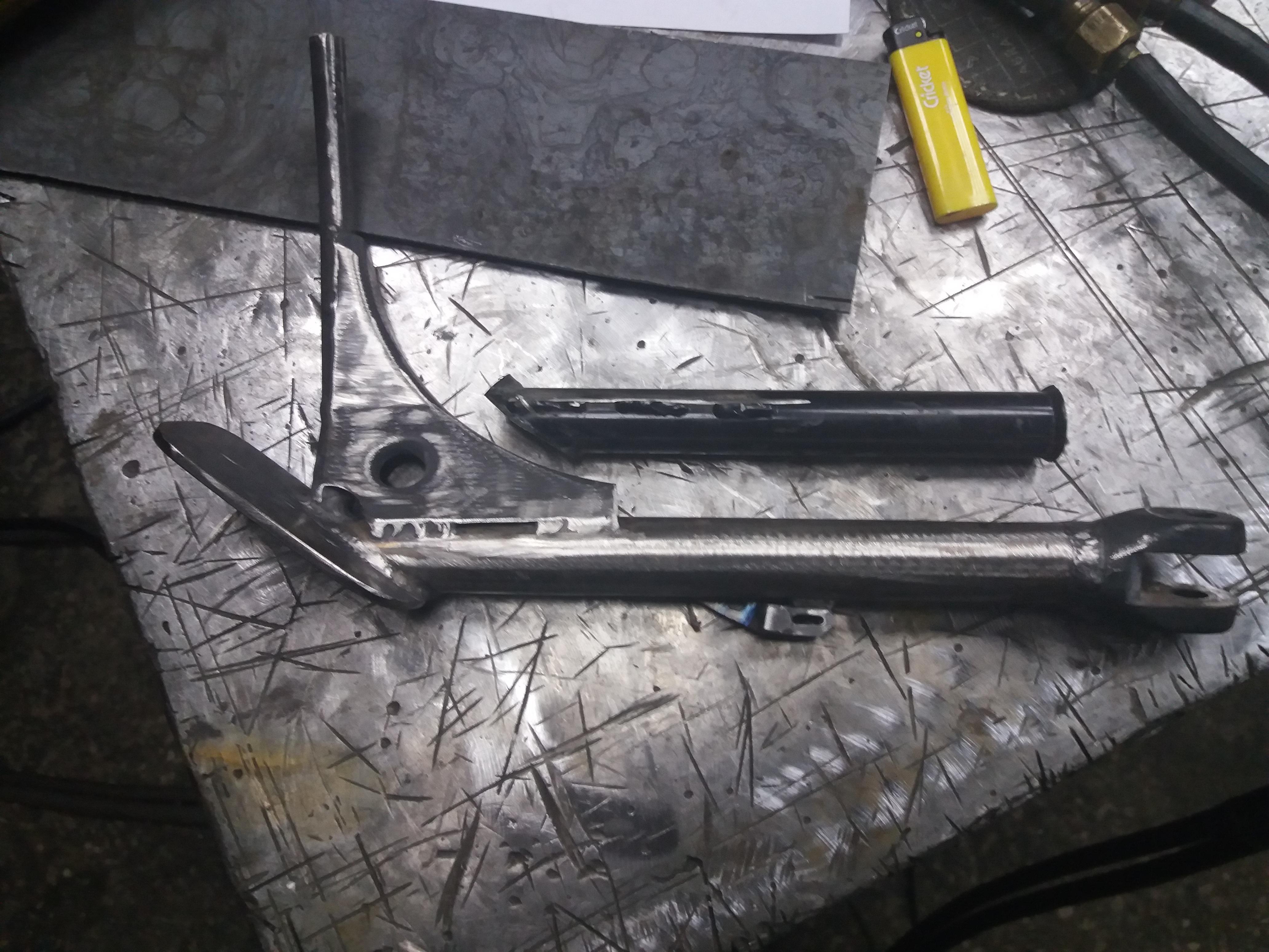

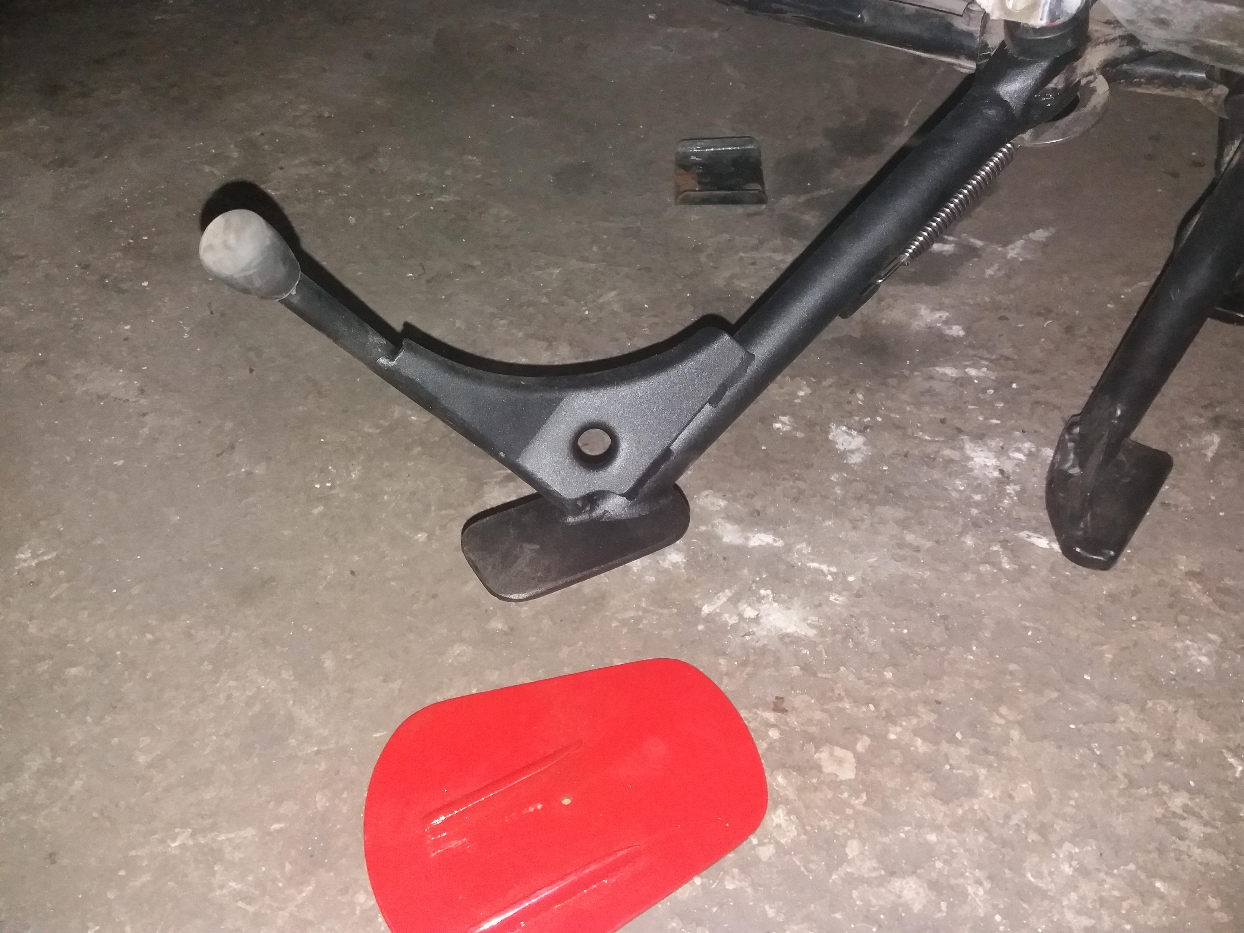

Начитался страшилок в нете ,что он очень высокий и если честно боялся покупать ,а по факту оказалось что он для меня низкий ,я поднял его на 20 мм ,стало самое оно
Правда пришлось переваривать-удлинять ,центральную и боковую подножки

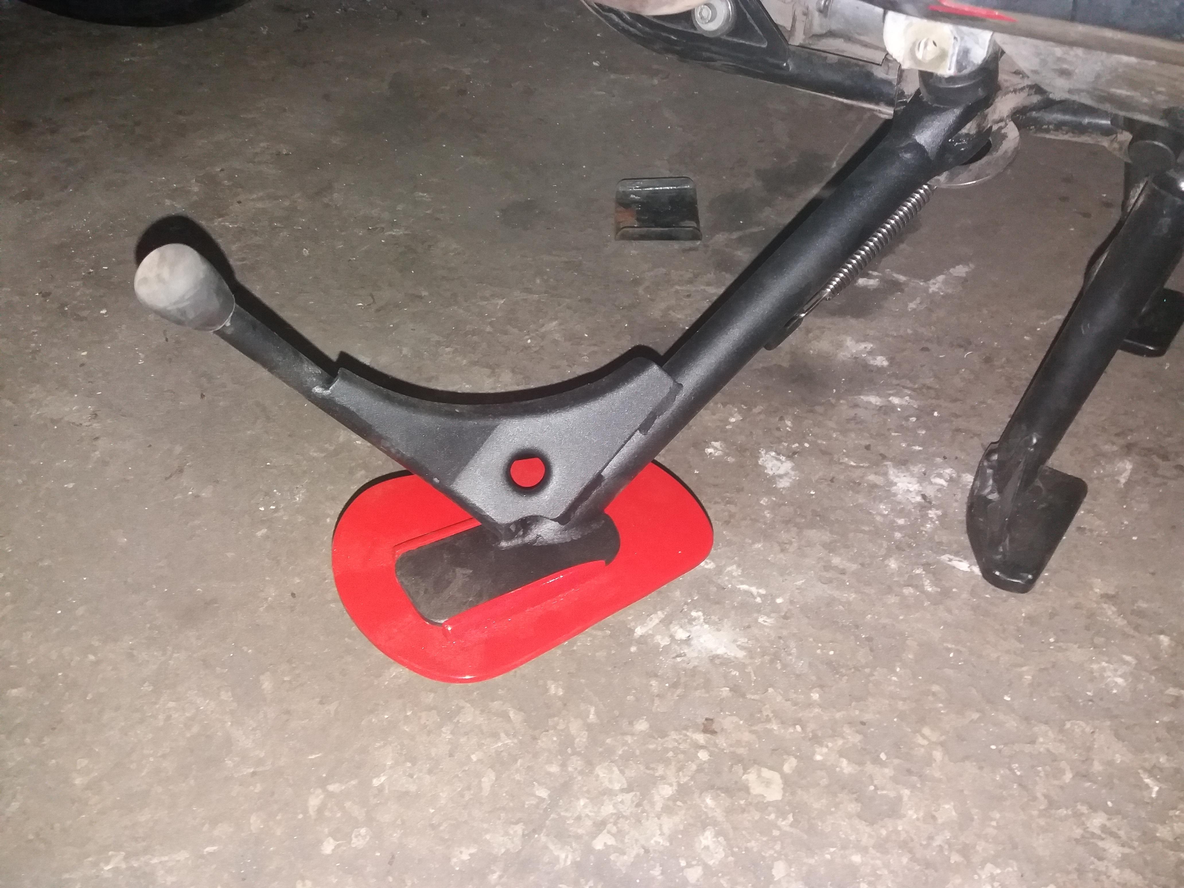

Ну так-то не очень высокий 182см
Вот лапка готовая и сделал подставку-опору дополнительную для мягкого грунта 20190225_104218.jpg 20190225_104229.jpg
