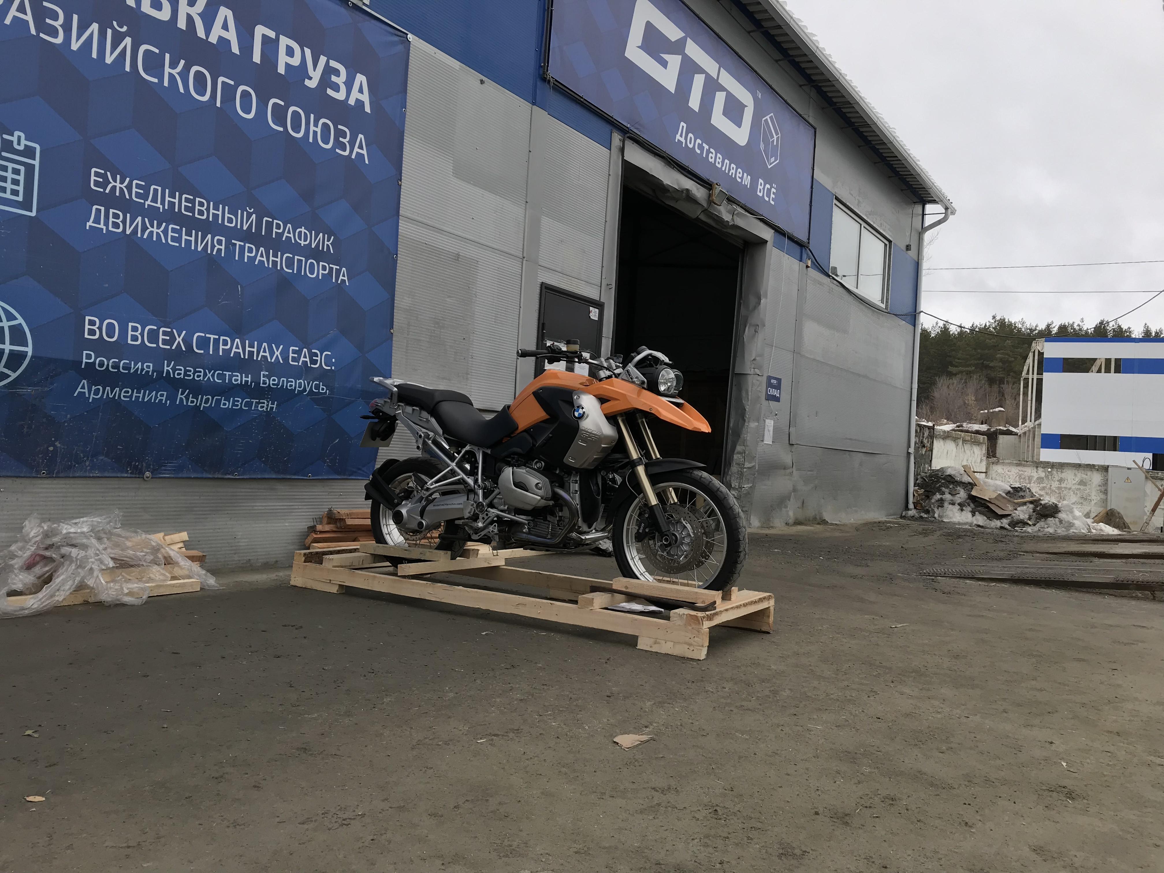

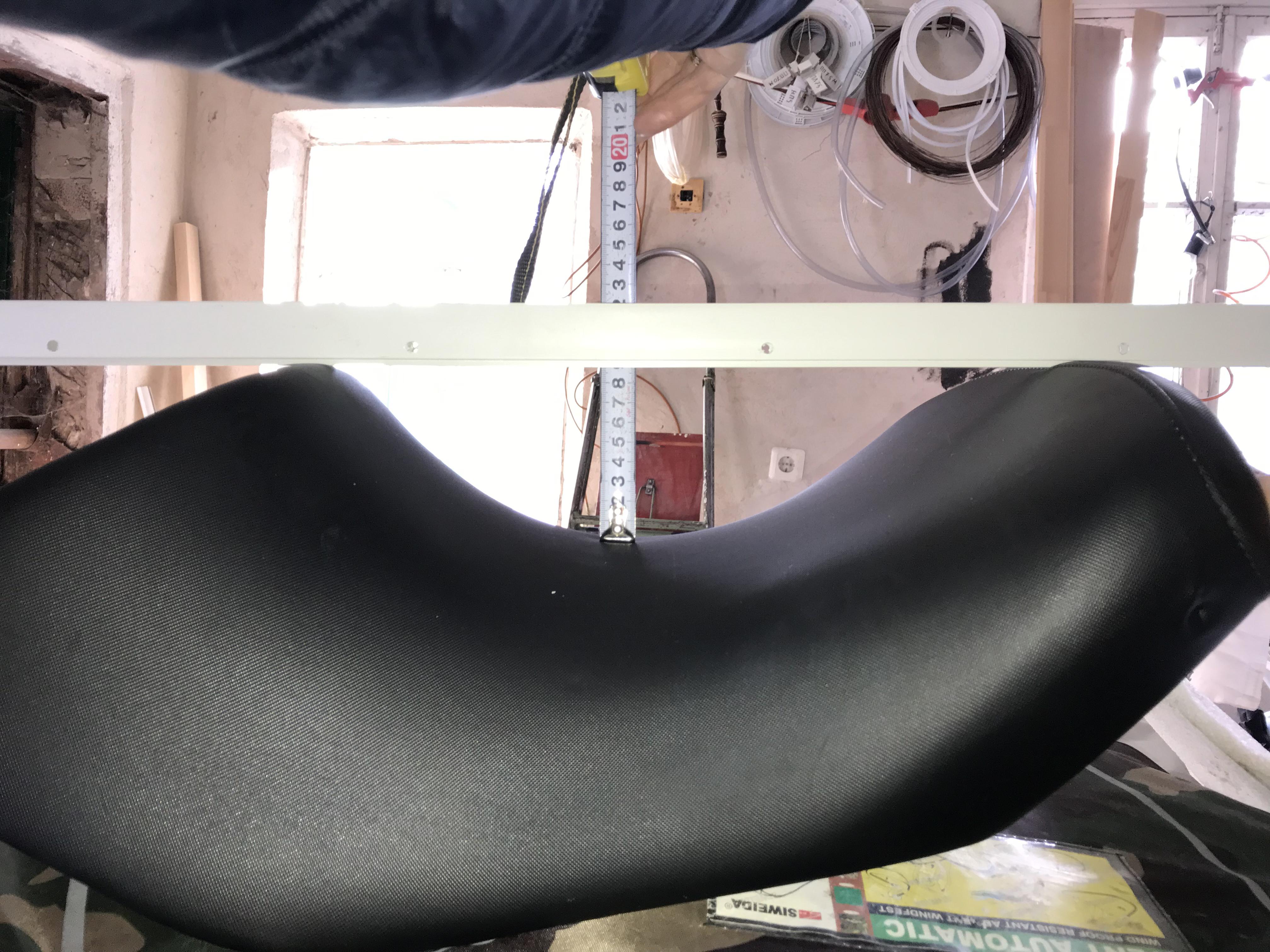

По седлу жду когда отпишется Дмитрий, но подозрения, что оно занижено укрепилось. Произвел такие замеры: 644D901B-3B7E-4A1A-9F0A-1E92210698E6.jpg

оно точно заниженое.

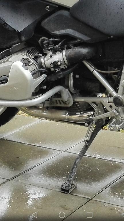

Есть еще непонятный момент - на боковую подножку японец прикрутил деревянный брусок высотой 4-5 см. С этим "тюнингом" наклон на боковой подножке вполне приемлемый, стоит устойчиво. Теперь пытаюсь понять как так вышло? Толи он ее погнул и брусок компенсирует избыточный изгиб? Но визуально узел как-будто в порядке. Толи появился люфт в месте крепления подножки и рамы и брусок компенсирует его? Или все гуси в стоке имеют сильный наклон на боковой подножке?
Не хочу оставлять такую хрень на подножке, но и не хочу чтоб заваливался под своим весом.

Ну что ж, прибыл мой красавчик. Посмотреть вложение 85946
По седлу жду когда отпишется Дмитрий, но подозрения, что оно занижено укрепилось. Произвел такие замеры: Посмотреть вложение 85947
Все гуси в стоке, большой наклон имеют.
посмотри руками люфт подножки, возможно втулка стёрлась и люфтит.
