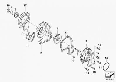

Ок. Спасибо. Завтра пойду трудится, а на помпе штуцер 10 тоже есть его надо крутить???
    11.5 KB · Просмотры: 431
Grigor
13,860
Думаю на помпе не надо, на патрубке это самая верхняя точка системы, весь воздух идет туда.
По крайней мере дважды делали прокачку на двух разных кс-ах, обошлись без помпы.
