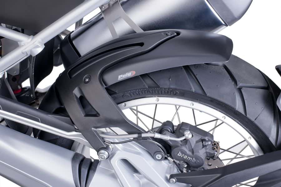

2.Слайдер над задним колесом - Fender Можно с Алиэкспресса, но не продешеви, там все дело в прочности болтов - они длиннее обычных, идут в комплекте. (если конечно не используешь внедорожную резину - она просто не влезет под нее (или сломает налипшей грязью), тогда только большой брызговик, что ранее тут советовали в посте №4 -задний)

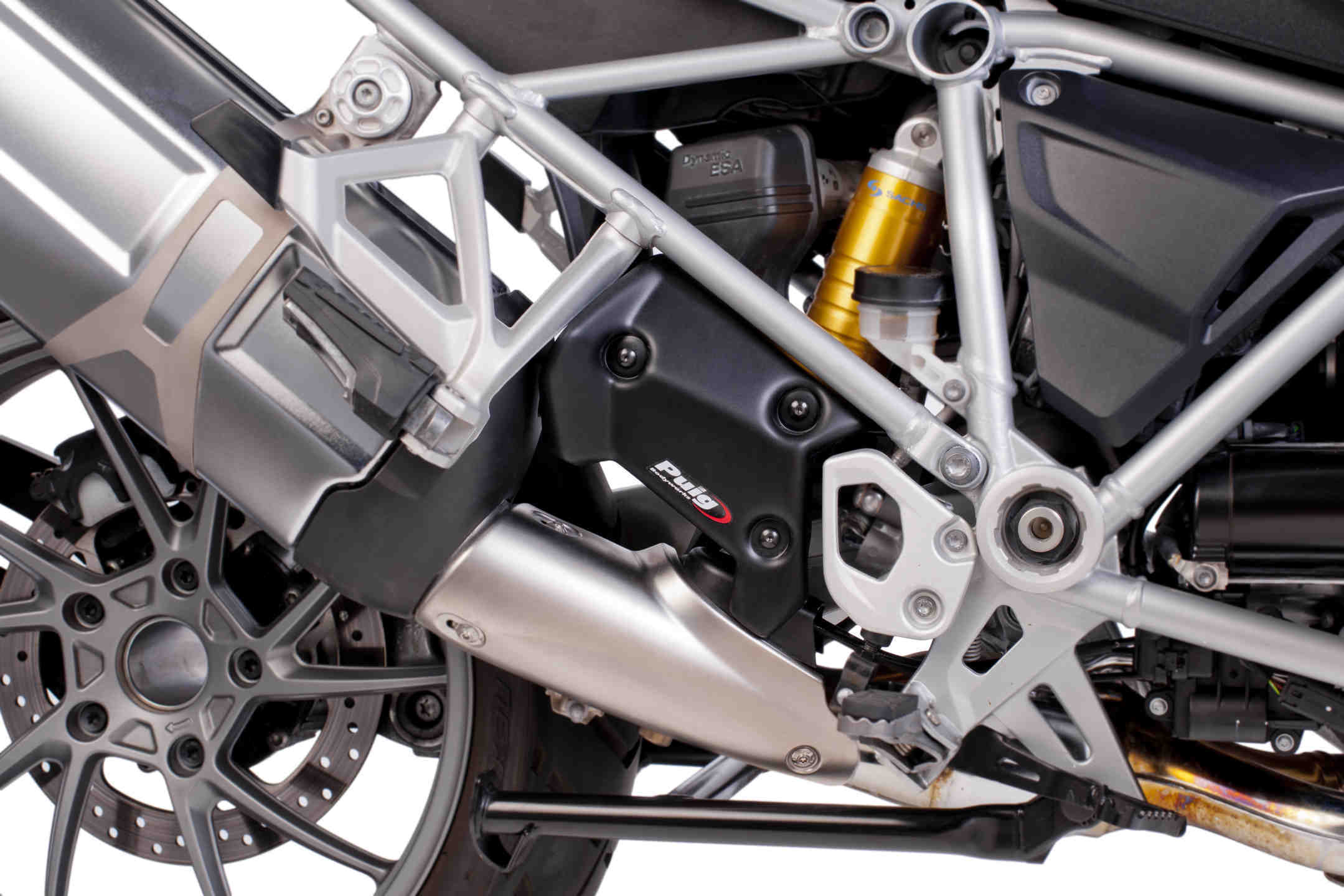

4.Пластиковая накладка Puig над глушаком - вообще вещь от грязи, в тч из-за аэродинамики. Поищи на Алиэкспресс https://ru.aliexpress.com/item/R1200GS-LC-13-17/32858625503.html
, но советую оригинал, там просто температура от глушака высока, а чего там китайцы подсунут - даже Будда с Конфуцием не знают.

Вот это крыло заднее лучше не ставить если не только по асфальту катаетесь?
ломается на раз, два
9,510
Неужели не загибает брызговик когда шашки и грязь?
В.В
1,363
СПб
Да, такое заднее от Puig - говно редкостное. Мало того, что ломается так еще и колесо завернуться на ходу норовит. Проверял(.

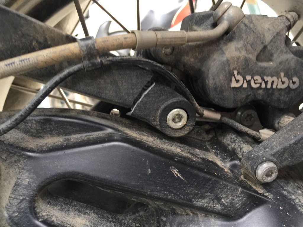

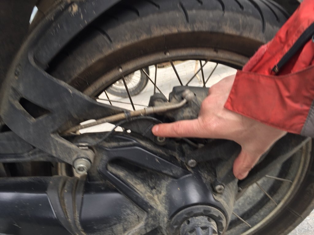

Не надо ставить Fender над задним колесом, если ездишь по грязи.
А также не надо его ставить совместно с задним подкрылком (его фото в посте №6), который как раз для бездорожья. Или-или. Проверено.
Defender63
1,295
15
Москва (Ю.Бутово)
Больше закидывает ту, с которой стороны нет чулка кардана.
Вот оно чо! А я все никак сообразить не мог:dash2:, почему у меня на водяном левая штанина чистая, т.е. вообще, а правая нога сзади до седалища уделана.
Надо покупать только правую пластиковую заглушку :pardon:
Не надо ставить даже когда только по асфальту ездишь. Никогда не надо! Жаль фотку не сделал колеса приятеля, у которого просто от вибраций кронштейн этого самого "фендера" сломался, а верхний винт, крепящий щиток к кронштейну прочертил изящную канавку в шине глубиной около 6-7 мм.
