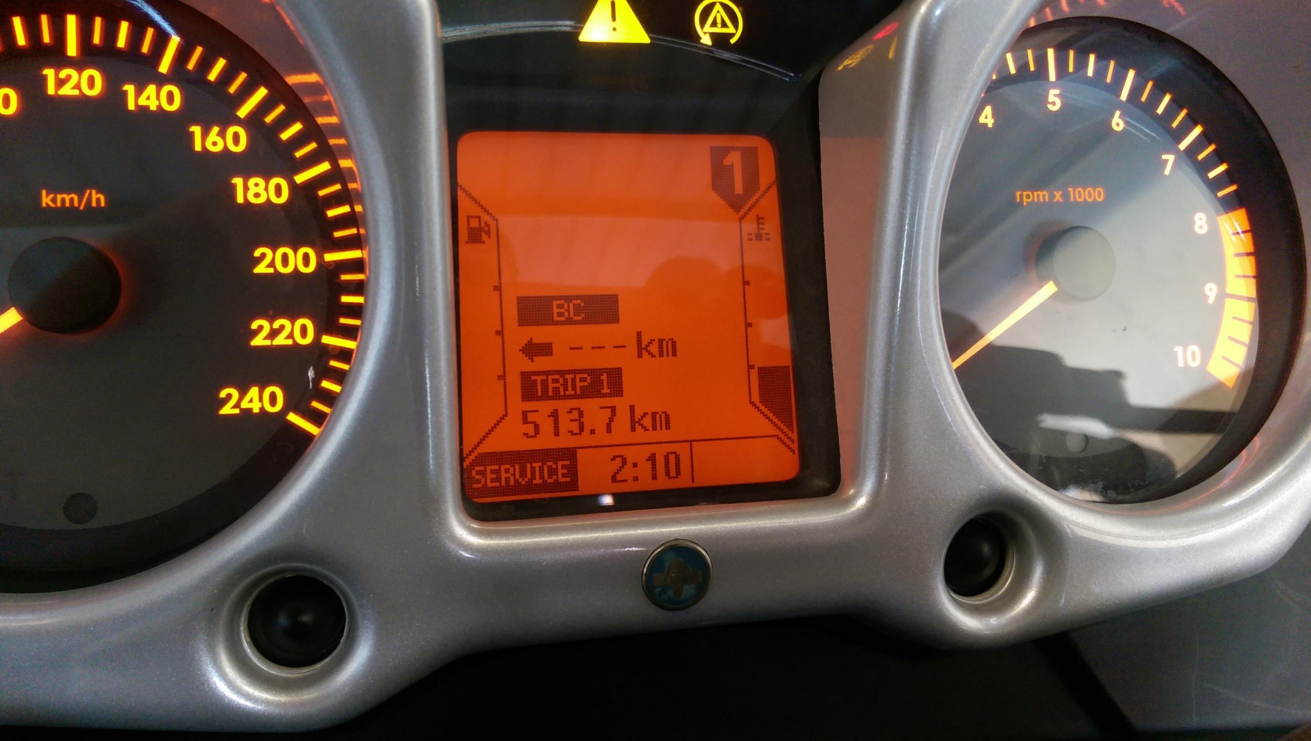

Раз уж про тормоза зашла речь, что за пункт в меню ВС Intercom? Перечитал все книжки и от мота и от радио, нигде не упоминается этот пункт :dash2:

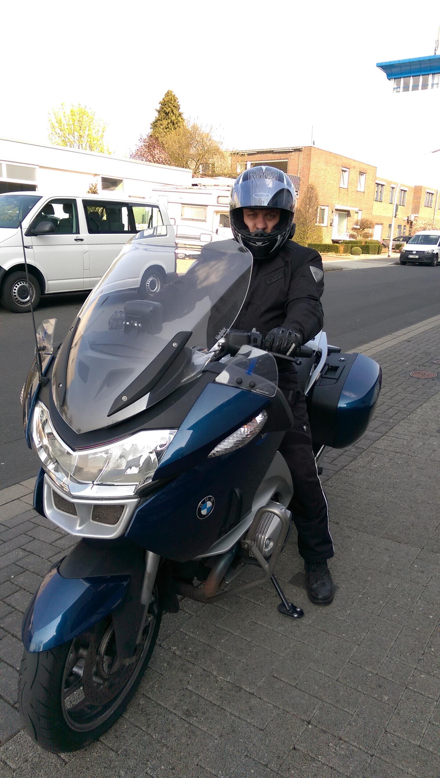

Вот и я открылся, уже и первую тысячу разменял. Что могу сказать, интересно, трактор :biggrin: , будем кататься. Одна небольшая проблема: плохо достаю до земли (174 см) :unknown: , каждый раз при остановке приступ паники . Если переставляю сидение ниже, затекают ноги, слишком высоко подножки, да и в без того плохие зеркала вообще ничего не видно. Сталкивался кто-нибудь с подробным? Поделитесь пожалуйста возможными вариантами решения проблемы.
Красава) шикарно — брутально выглядишь.
У меня такой проблемы нету.
Ставь сиденье ниже. Ноги привыкнут постепенно или сдвинься чуть назад. Это лучше чем мот завалить.
Наблюдение!!!
У меня тут местные райдеры, покупают обувь с увеличенным каблуком. Они в основной массе твоего роста.
А вообще, я перешил сиденье под себя. Только так получилось себя комфортно почувствовать в седле.

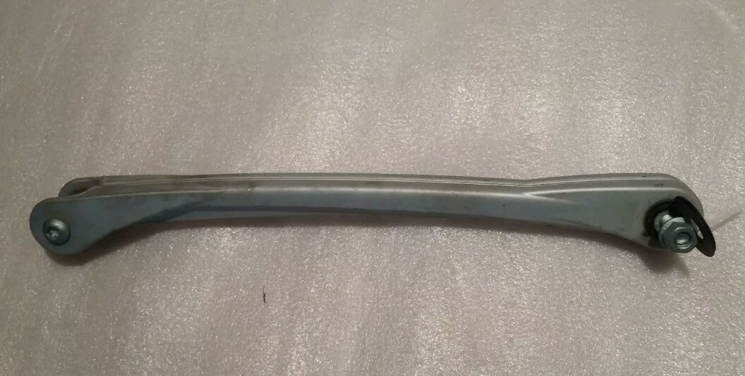

Спасибо за комплимент :smile: . Где-то читал, что существует возможность усадить мот немного сзади, не потеряв жесткости, по средству укороченной части паралевера, которая находится чуть выше и параллельно маятника. Screenshot_20190412-145626_1.jpg
На 1150 таким образом повышали-понижали. На ГС с РТ и тд. (так читал). Есть может по короче для 1200? У Р, СТ? Не имеется такой информации?

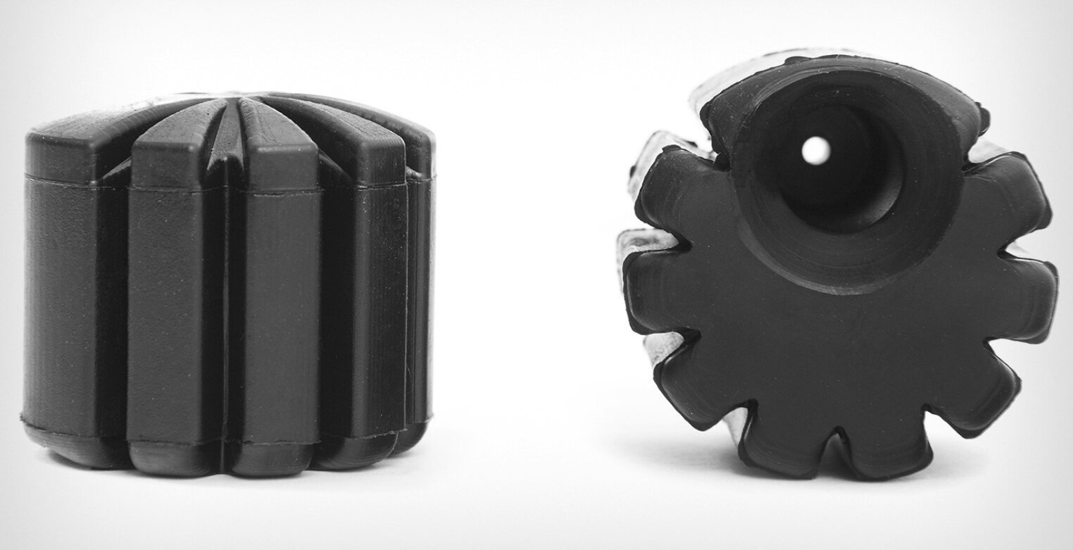

Ещё такое нашёл: Screenshot_20190412-115445_1.jpg
Хотя бы переднюю часть сидения можно приопустить, чтобы на светофоре можно было соскользнуть вперёд, по ниже.

Решение в заниженном сидении
https://motormir.com/product/sidenie-nizkoe-s-podogrevom-bmw-r1200rt-aktivkomfort
и занижении подножек
https://motormir.com/product/podnozhki-zanizhennye-ergo-rider-bmw-r1200rt-9-13-serebro
Для зеркал
https://motormir.com/product/zerkalnyy-element-saferview-sfericheskiy-pravyy-siniy
https://motormir.com/product/zerkalnyy-element-saferview-sfericheskiy-levyy-siniy
Или поставить дополнительные зеркала
