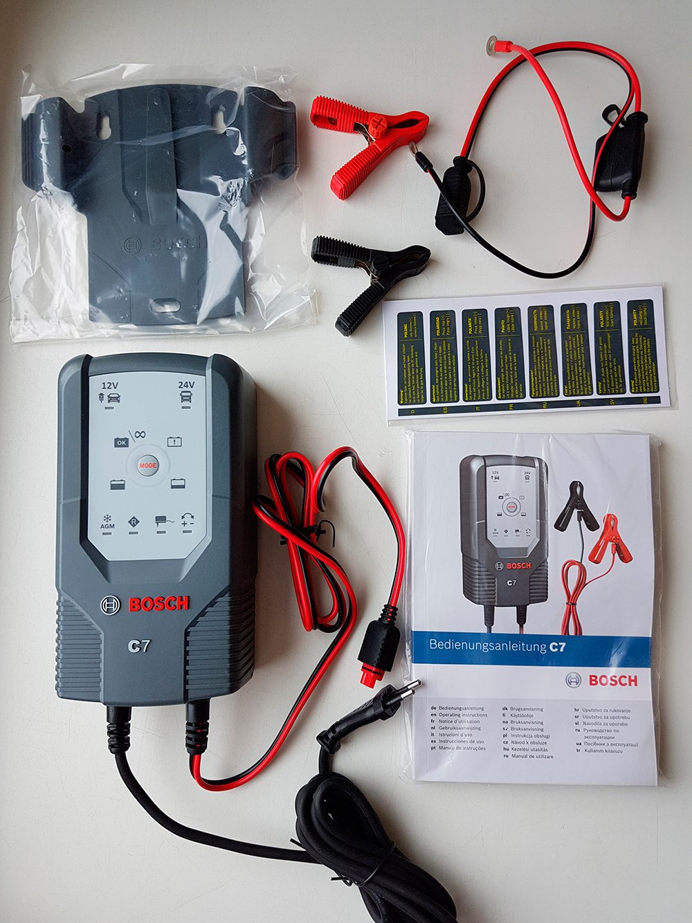

Товарищи, объясните пожалуйста: имеется зарядка BOSСH С7, есть ли возможность купить какой-либо переходник, чтобы подключаться не к клеммам напрямую, ибо лень разбирать, а через розетку?

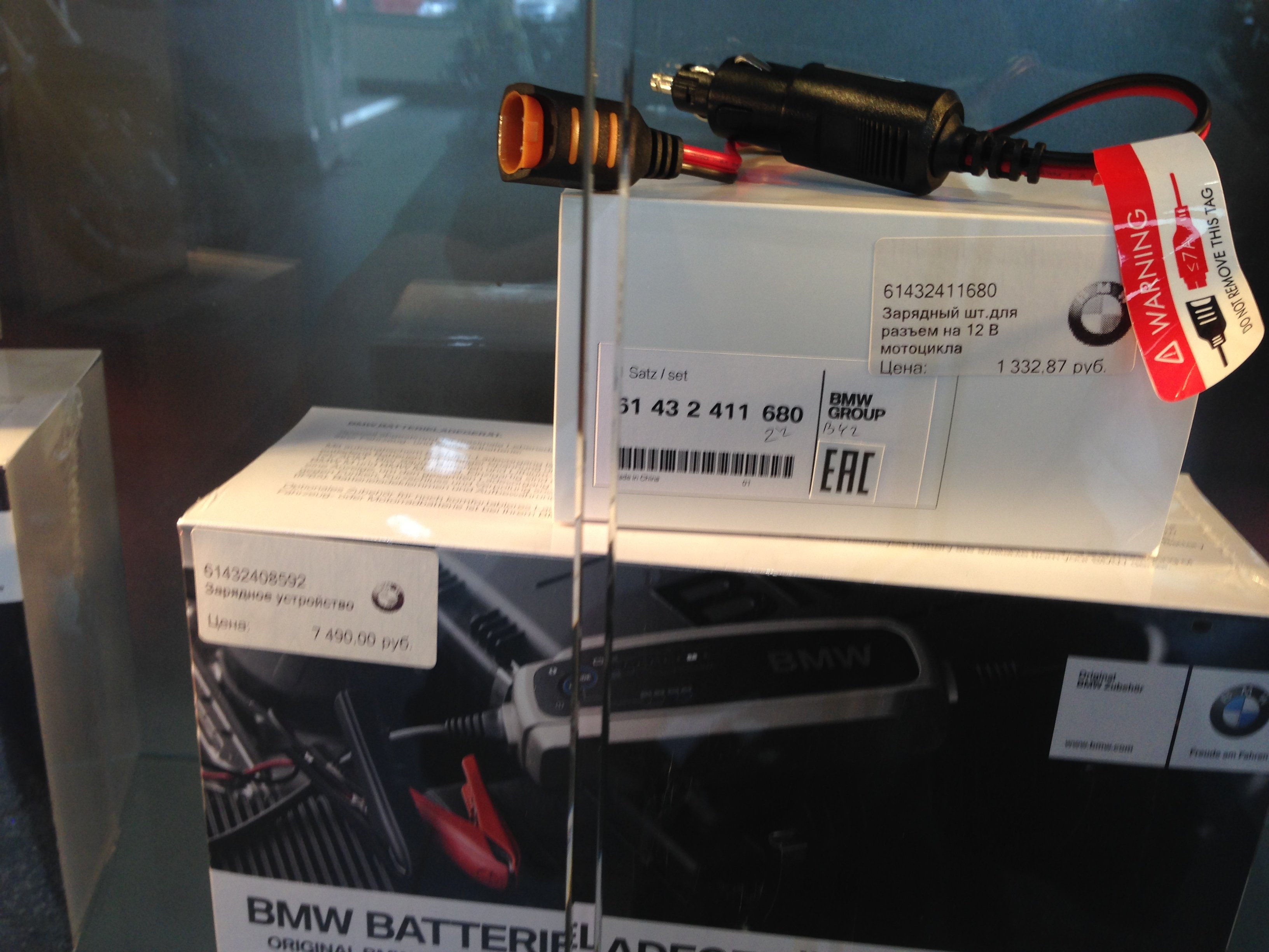

Есть европейски автоштекер под их розетку (как и на мотоциклах BMW)

Это универсальный штекер.

Если я не ошибаюсь, эта зарядка не работает с каншиной.
Значит штеккер не поможет.

В комплекте зарядника C7 имеется переходник для глубоко установленных аккумуляторов ( на картинке - справа вверху). Один раз устанавливаете его и потом без всяких разборов через него заряжаете. И никакого колхоза.

Подходит любое зарядное устройство с функцией CAN bus. Таких на рынке около десятка. Самая топовая - это BMW 77028551896.
Некоторые зарядники (СТЕК в том числе) во время зарядки могут подавать напряжение 16-18V. Об этом пишут в инструкции к прибору. Если такое напряжение дойдет до блоков управления мотоцикла, те могут не выдержать. BMW, зная, что мануалы к зарядкам никто не читает, на всякий случай подстраховываются и рекомендуют батарейку от мотика отключать. Те зарядки, которые с CANbus, не выдают более 14,4V и опасности для блоков не представляют.
