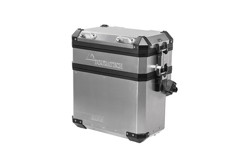

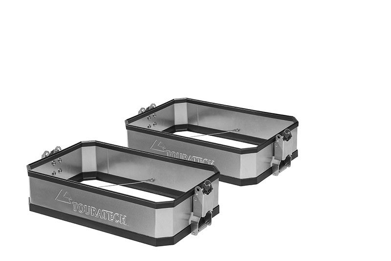

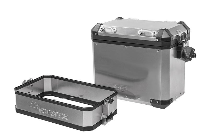

Ещё раз спрошу,есть ли в живую у кого то такие проставки (бустеры), хочу понять, можно ли их поставить на родные алюминевые кофры от 800 ки. Точно знаю что замки на бустерах стоят другие, но это не пугает, хочется понять про периметр прилегания , одинаковые крышки на водяном 1250 и на 800 ке.
Юра читай с права там перечислены модели.
https://shop.touratech.de/koffererw...er-original-bmw-aluminiumkoffer-2-stueck.html

  1. BMW F 700 GS
  2. BMW F 750 GS
Николай привет, на какие модели они подходят я прочитал. Написал письмо в Туратек, попросил сделать для меня на заказ. Ответ отрицательный. Поэтому ищу живые проставки, что бы понять,что можно сделать с ними что бы поставить на мои кофры.

Кромки прилегания этих проставок никто не пытался использовать для ремонта кофров? Переставить на кофры?
Юр, попробуй обычную крышку от кофра на свои кофры, если встанет, то и простаки встанут
