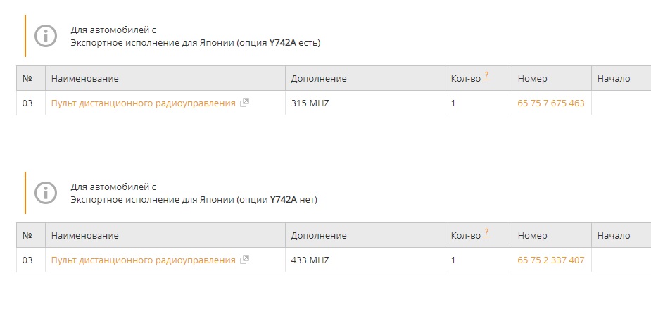

И ещё, как узнать на какой частоте брелок работает? Так понял что для Японии 315 МГц, а для Европы 433 МГц (или наоборот?).
Но я не в курсе для какого рынка мой мот. Но точно не для Америки, так как Фаренгейтов и миль не наблюдаю.
В каталоге вот что вижу:
что за опция Y742A не пойму.
