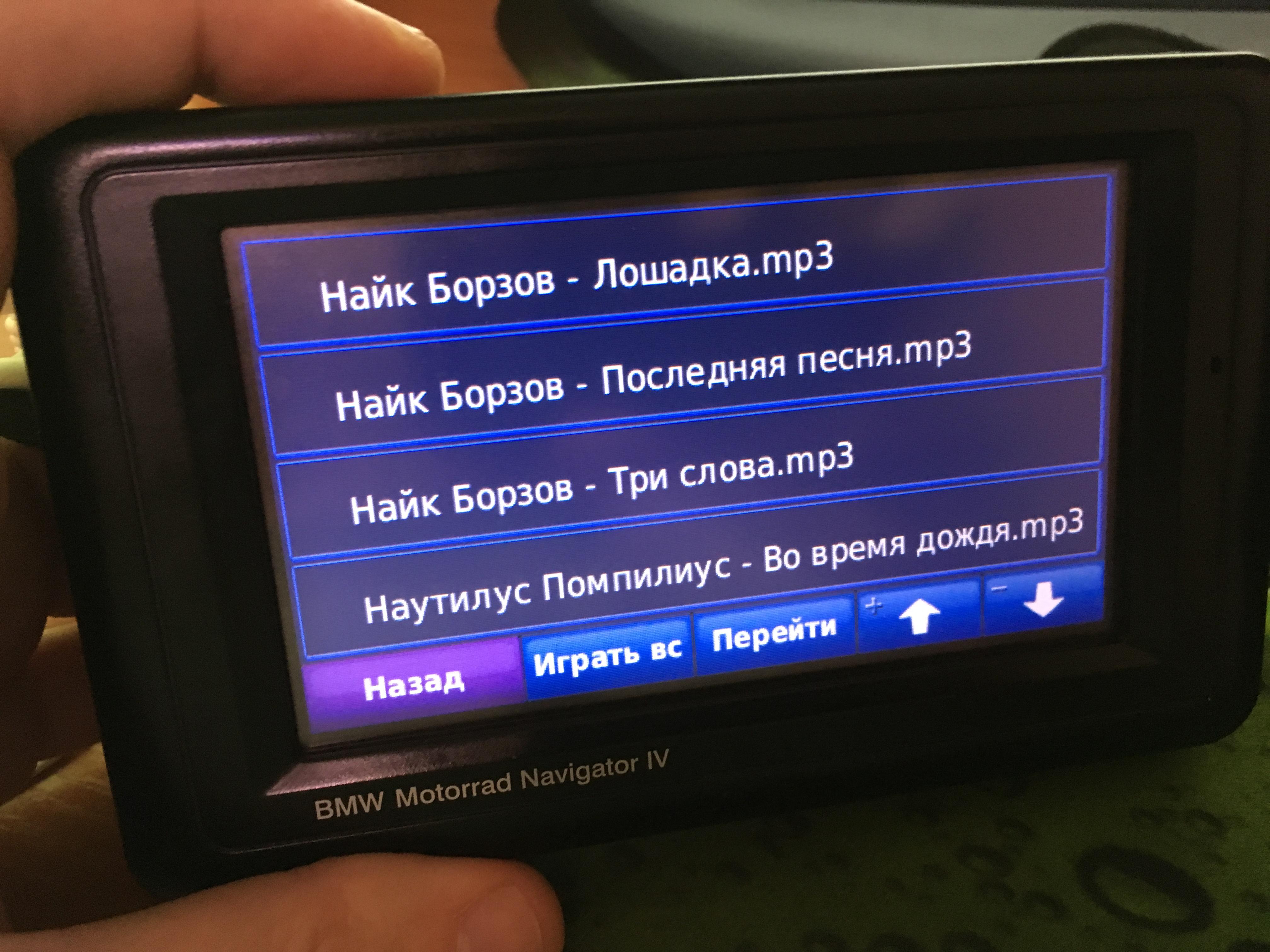

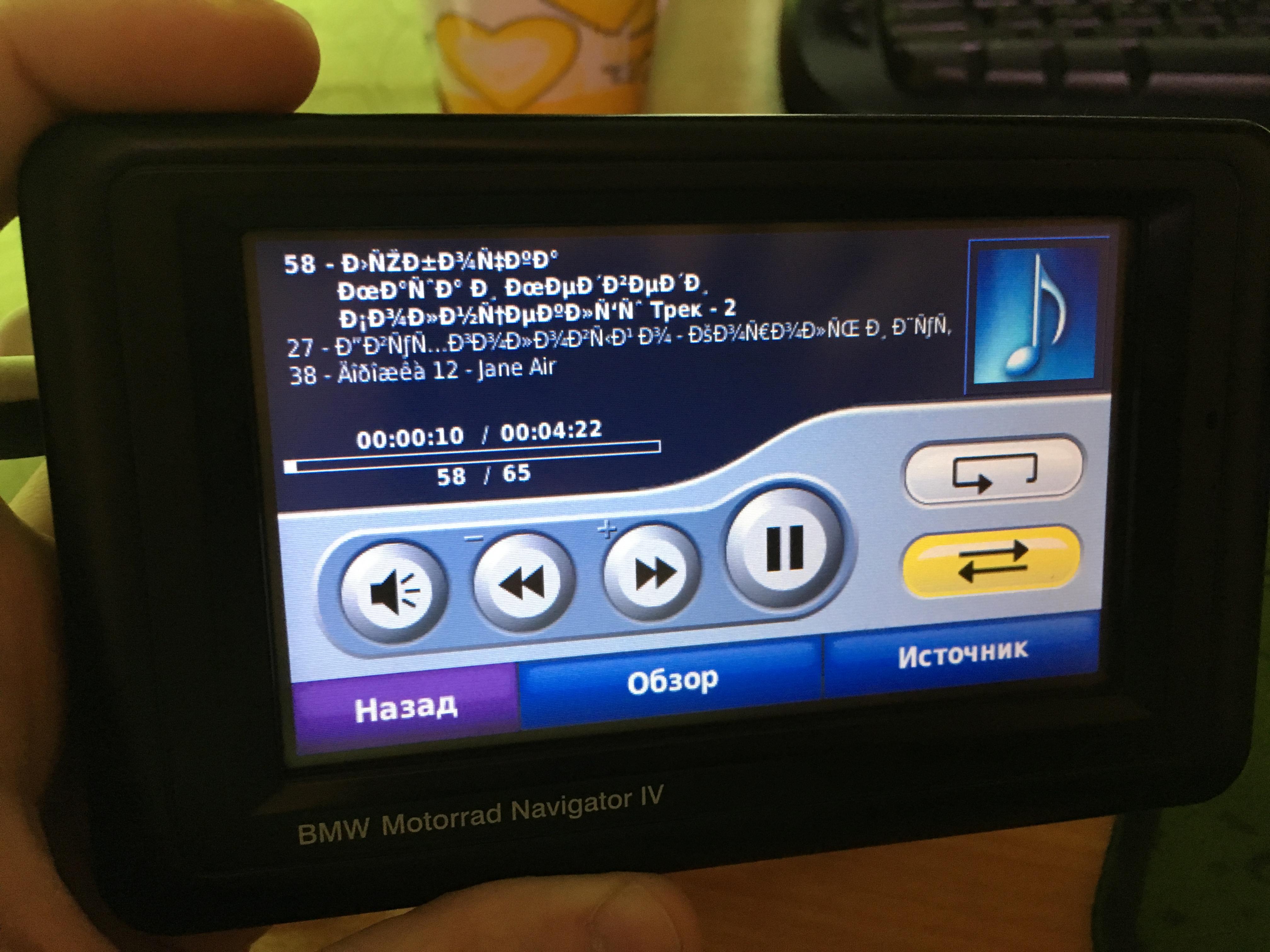

BMW Motorrad Navigator IV отображает названия песен с кириллицей неправильно.
Поиском решения не нашёл, поэтому выкладываю получившуюся инструкцию сюда. Надеюсь кому-то пригодится.
Работы выполнял под Linux Mint, но думаю алгоритм под Windows аналогичен.

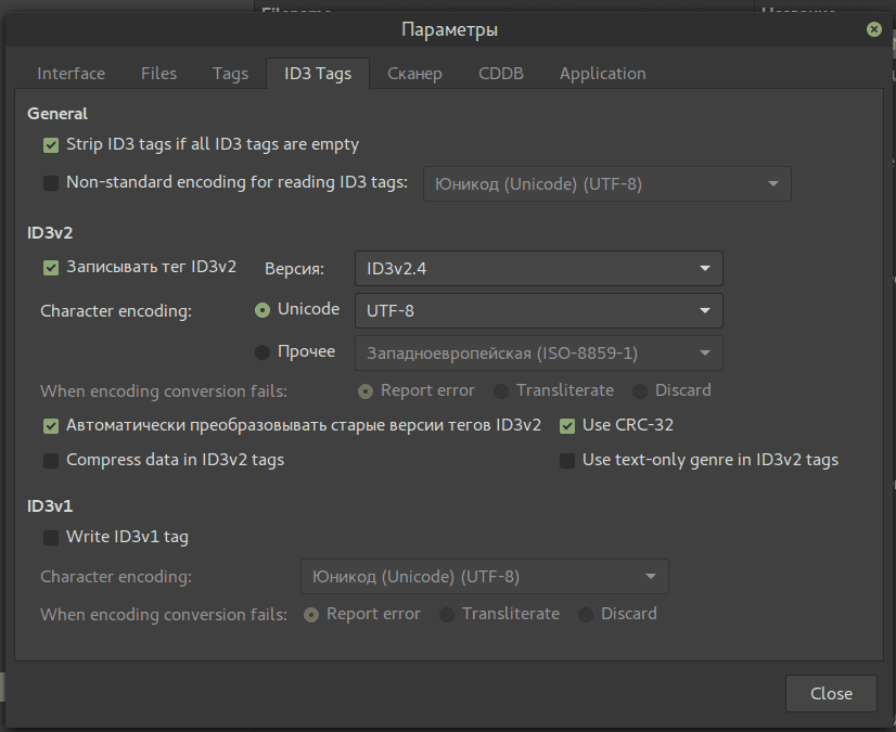

1. Установить ПО EasyTag (apt install EasyTag)
2. Запустить EasyTag и указать каталог с музыкой.
3. В настройках EasyTag: "Редактировать" \ "Параметры" вкладка "ID3 Tags" указать "ID3v2.4" и "UTF-8". Выключить "ID3v1". См. скриншот.
wonka@raspberrypi: ~_025.png
4. Выделить все файлы.
4. Нажать кнопку "Show Scanner", и просканировать заново "Scan Files".
5. Сохранить.

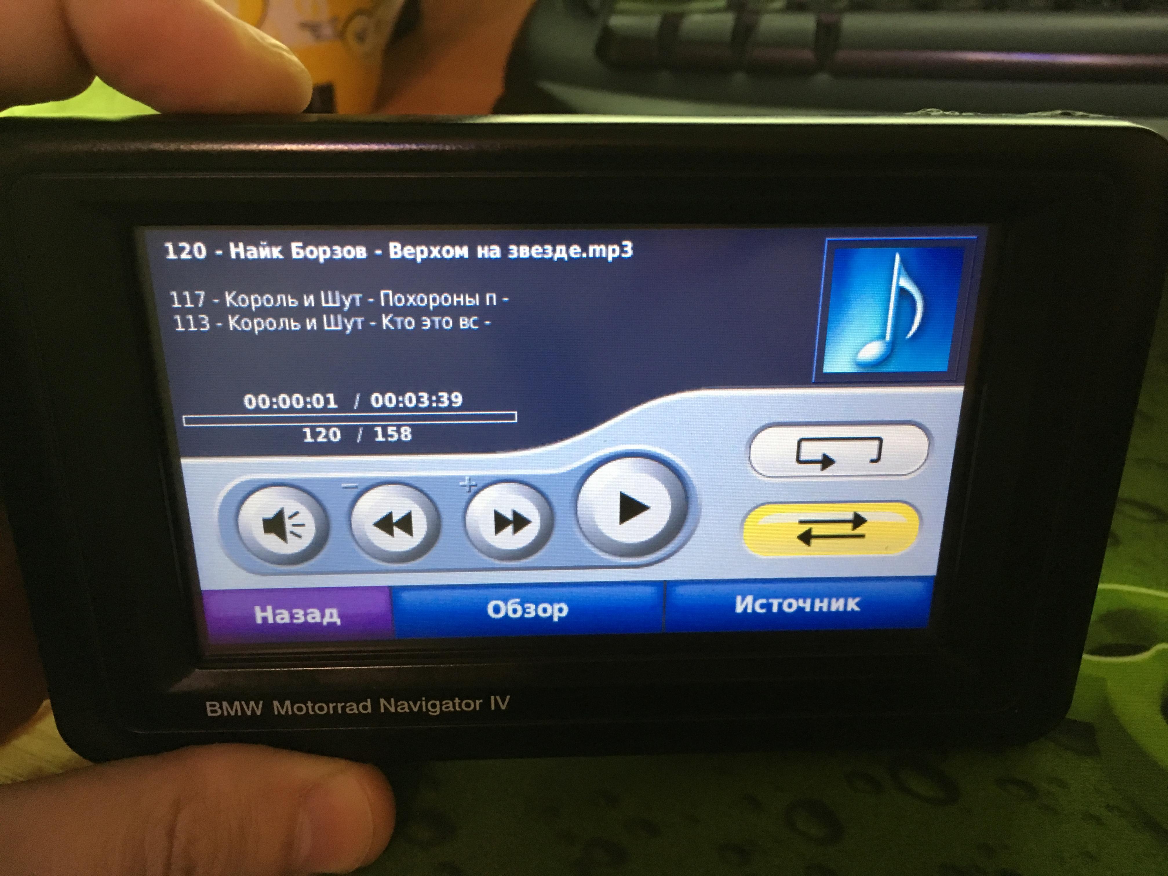

Результат:
