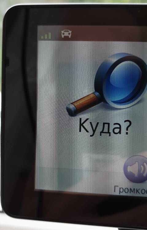

Александр приветствую!
5й нави перестал спутники видеть... в помойку его? или что то в программе глючит?
Включить навигатор на улице, под открытым небом и постоять на одном месте 5-10 минут.
Во время поиска - можно зайти в меню поиска спутников (нажать пальцем на индикатор антенны приема сигнала спутников и поддержать 5 секунд, откроется меню) и там посмотреть - будут появляться столбики, потом они будут заполняться.
Если по истечении 10 минут он не поймает сигнал спутника - стучитесь, попробуем выяснить что случилось, но думаю что он поймает сигнал.
Philipych
Если в Москве, то скорее всего локальная проблема с приёмом сигналов спутников GPS. Вчера и позавчера точно такое наблюдалось. Возможно работает РЭБ. Приём даже по московской области не выходит на полную шкалу.
https://iz.ru/889125/2019-06-14/rossiiane-pozhalovalis-na-sboi-gps-navigatcii
