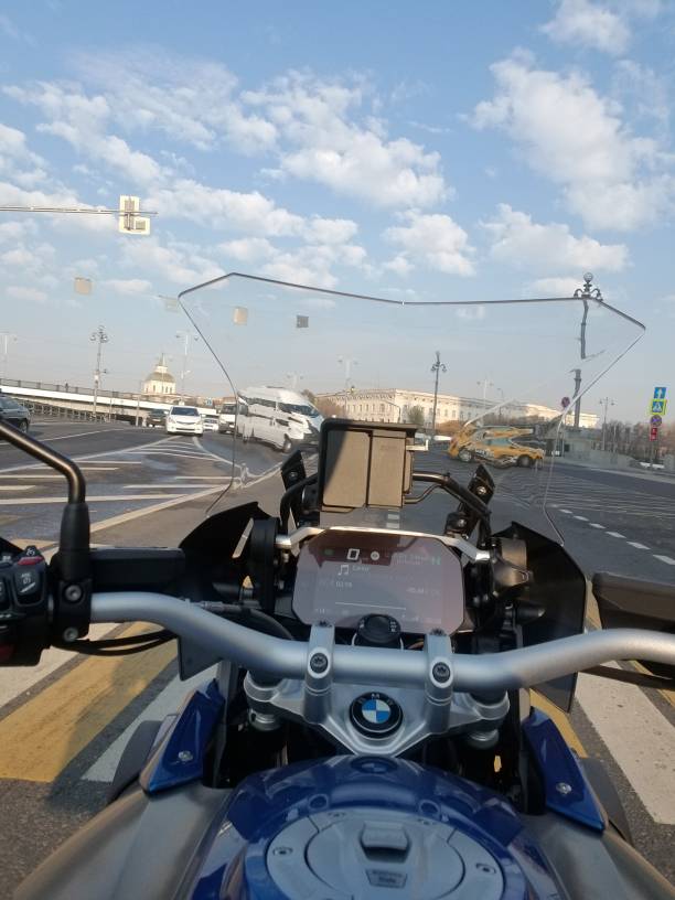

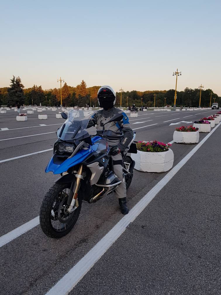

Это не ссылка а партнамбер :) Стёкол в каталоге на адвенчур аж три - 380 мм, 430, и ещё какое-то короткое (СN обозначено). Я просто боюсь с высотой переборщить, охота всё-таки поверх стекла смотреть. У меня был 800-й адв там вот прям идеально всё было. А щас с родным стеклом (коротким ралли) болтает голову конечно на скорости.
white_gale
70
Не в тему вопрос есть. А у вас удлинённое стекло стоит? Которое 430мм? Меня сильно напрягает короткое на ралли думаю какое заказывать
у меня стоит Puig - самое высокое. очень нравится... особенно с моим ростом (203см)... и цена гуманная ... что то в районе 9 тыс
D5539A37-EDBE-48C3-8178-DFA9F453F1E3.jpg 9A032EC7-4FB4-48D4-9E04-42F6075340A3.jpg
    1.2 MB · Просмотры: 779
