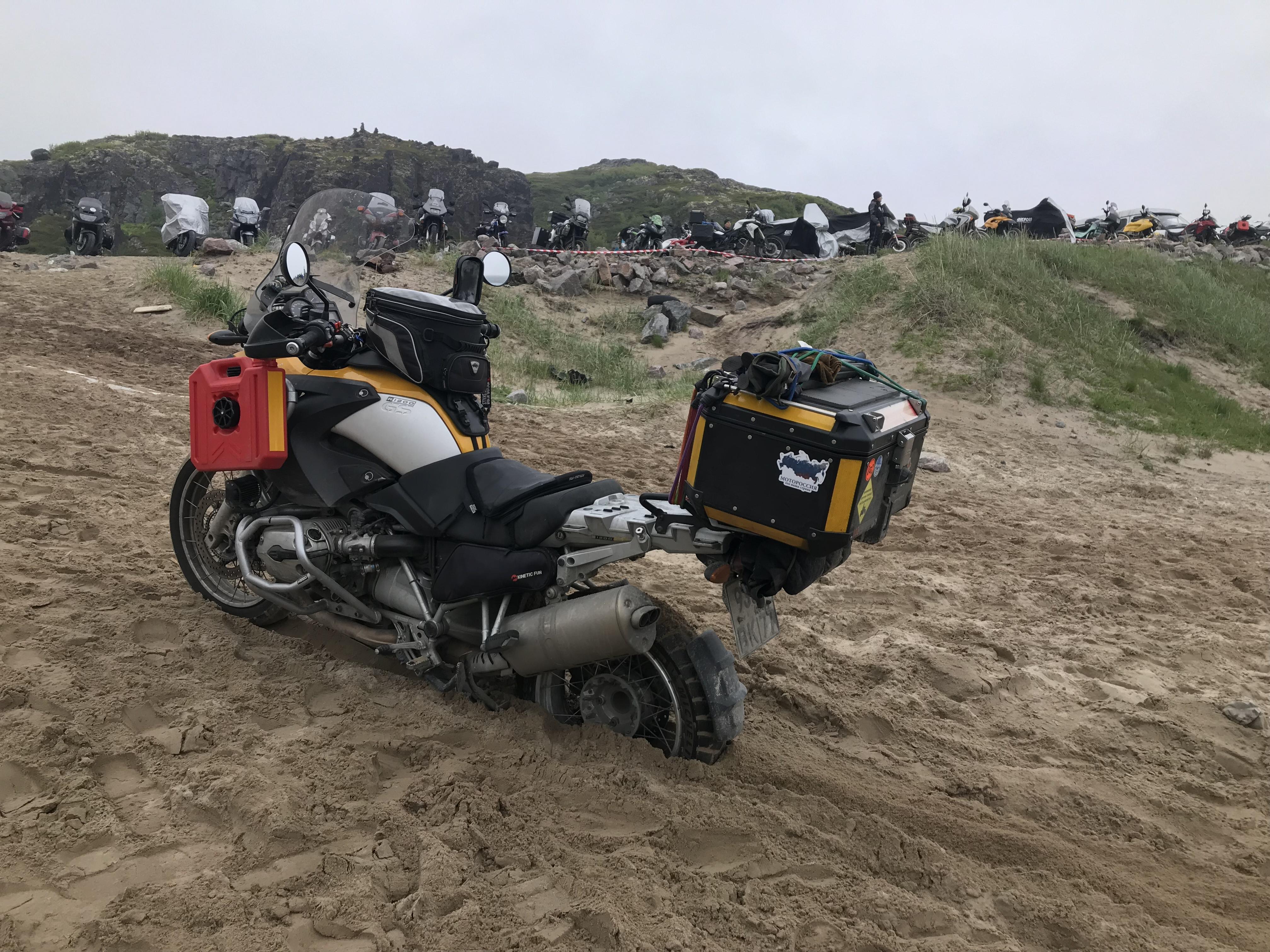

Аналогично проехал около 5, испытанием была тоже мотобухта. Едет везде отлично, скорость не играет роли, проходимость достаточная(кроме песка глубокого), дождь/асфальт/грейдер/щебенка - отлично 2019-07-08 13-56-31 (222).jpg

Узнаю на фото знакомое место. Съезд на берег напротив Териберки. Я туда не рискнул сунуться, оставил мот сверху. Там на любой резине закопаешься! Песок рыхлый.
