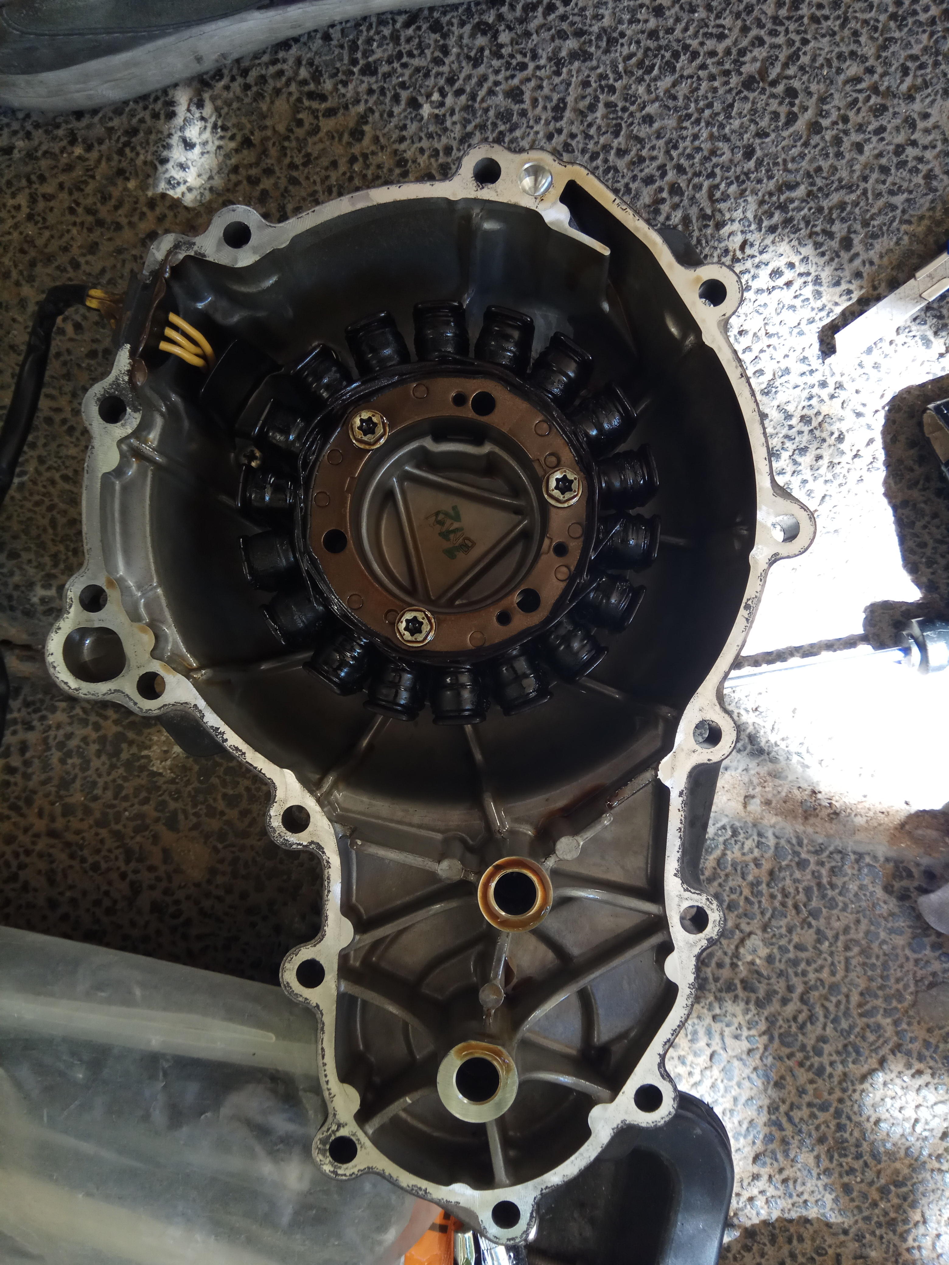

пока суть да дело,катушка заказана у китайцев ...меня немного не оставляет мысль о правильности диагностики.
Вскрыл .-катушка черная,видимо живется её не сладко...но что то конкретно сказать сложновато.
Решил вернуть на место ,измерить вырабатываемое напряжение.
Вот здесь вылезло...-различое напряжение между обмотками-я так понимаю быть так не должно.
Один местный мне сказал что должно колебаться в пределах 20-50 В в каждом из плечей.
У меня только в одном...-во втором явно не хватает
Прокладка оказалась очень хлипкой

Внешний вид статора у меня оба раза такие же были. Б/у статор, купленный на замену сгоревшему, внешне от нового ничем не отличался. Основываясь на этом я сделал вывод что черная обмотка явно указывает на неправильную работу статора.
А вот по измерению мультиметром у меня один из проводочков не показывал вообще ничего, а второй изредка пробивал и только один показывал в районе 18V.
На счет нормы я не знаю, но мне кажется, что 50V это на оборотах выше 5 тысяч наверное может быть. На холостых, сдается мне, и 20 не будет. Для заряда АКБ достаточно 14V, но они должны быть постоянными. У вас, на сколько я вижу, в районе 9V-10V.

там намотка -катушка со средним выводом.
В двух плечах относительно среднего вывода должно колебаться на хх от 20 В -до 50 В при газе.
На видео я делаю соответственно два измерения-требуемое есть только в одном плече-во втором 10-15 В.
По сопротивлению -сложно что то сказать.Значения измерений схожи,оно впрочем и понятно.
Нет ни короткого ,ни обрыва-одно плечо рабочее,второе -получается частично,видимо поджарено.
Это как я указывал напряжение АС вырабатывемое альтернатором,до выпрямительного мостика.На акамулятор не поступает ничего вообще.
Стоит отметить-никакого доп.оборудования на мотоцикле не установлено

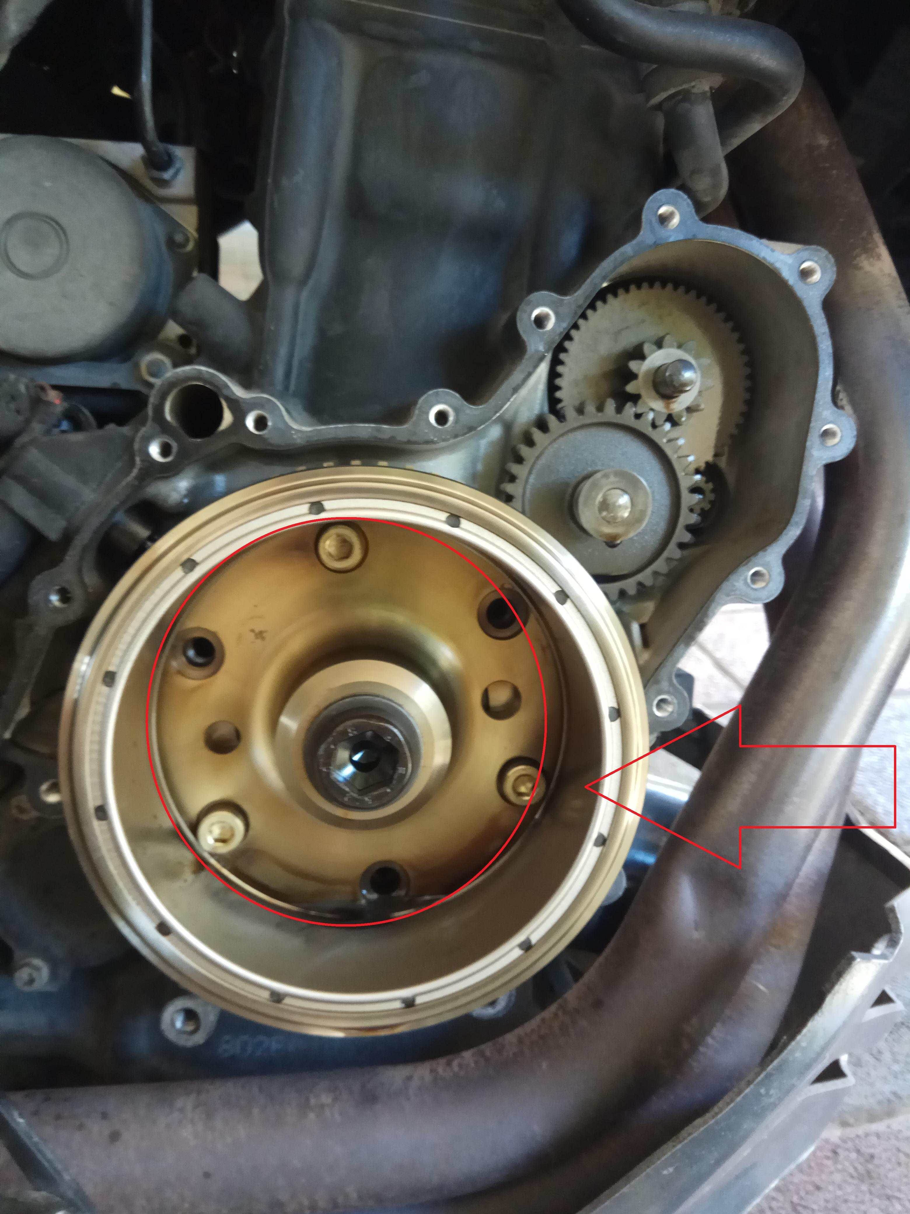

продолжаю копать в направлении попытки понять отчего сгорела катушка генератора,был сегодня у офииалов на обслуживании 90 кМ.Попросил озвучить стоимость ремонта-получил какую то очень сложную сумму.Как оказалось,производят замену и статора и ротора.
Новый ротор,в отличии от моего 2012 года имеет больше отверстий,которые позволяют лучшую вентиляцию катушки.

Ещё один непризнанный конструкторский косяк?

Признанный ..втихушку .
Мне показали на компютере табличку ,часть номер ХХХ.ххх.ххх меняется на хххХхх.ххх ,с изображением ротора на котором отверстий в два раза больше .
Можно отметить сгорела у меня катушка после поездки возвращался домой с одним гусем 1200, всю дорогу примерно 300 км он держал всю дорогу ..150-160 ,я старался висеть у него на хвосте,хотя обычно скорость у меня ниже.
Наутро вылезла проблема с катушкой.
Не буду определять это как причину,но такое стечение обстоятельств.
https://advrider.com/f/threads/new-design-alternator-production-cut-in-investigation.946363/

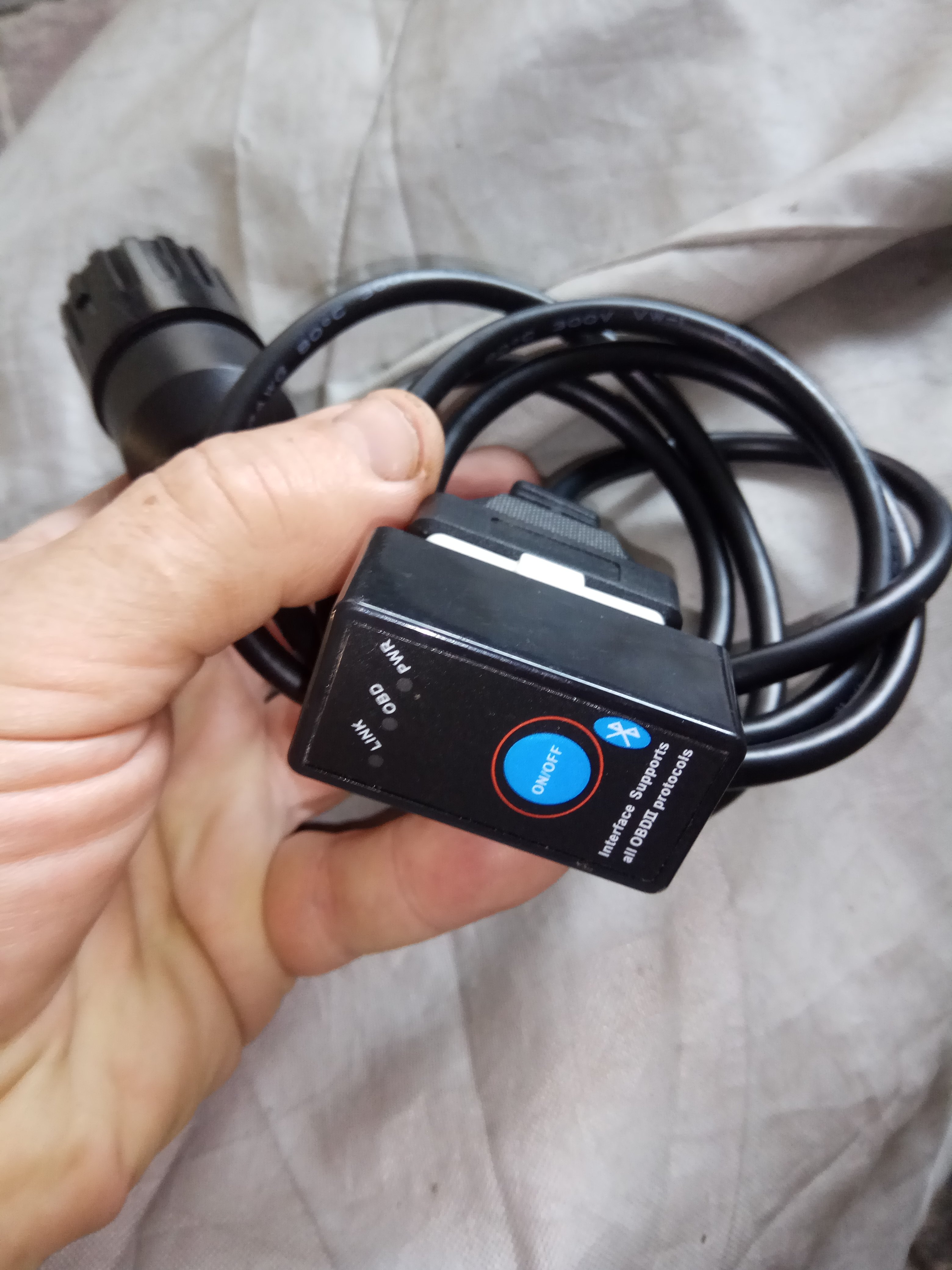

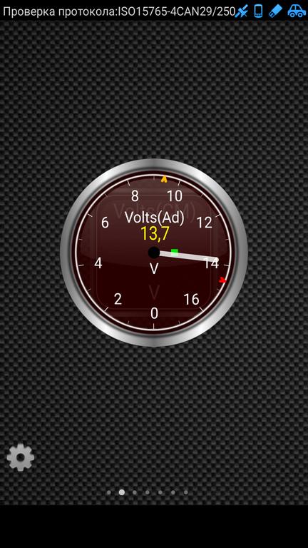

еще один мелочь.Впомнил,что когда в автомобиле меня стало недоставать информации о напряжении в бортовой сети ,и я подыскивал какое то решение-заказал с Али синезубый адаптор,вот сегодня вспомнил за него и решил проверить на гусе-вполне себе работает,но это для любителей айфонов-не практично,буду устаналивать что то на постоянно,жду пока приедет.
