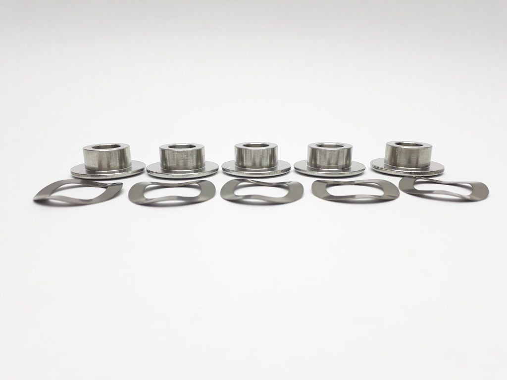

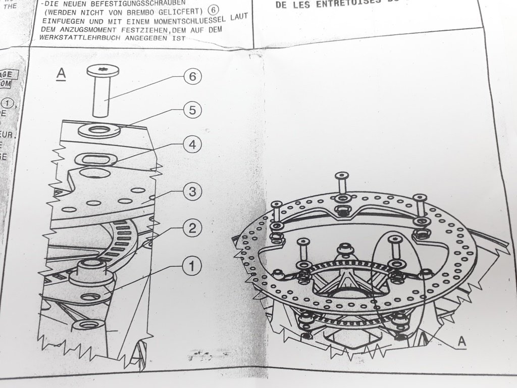

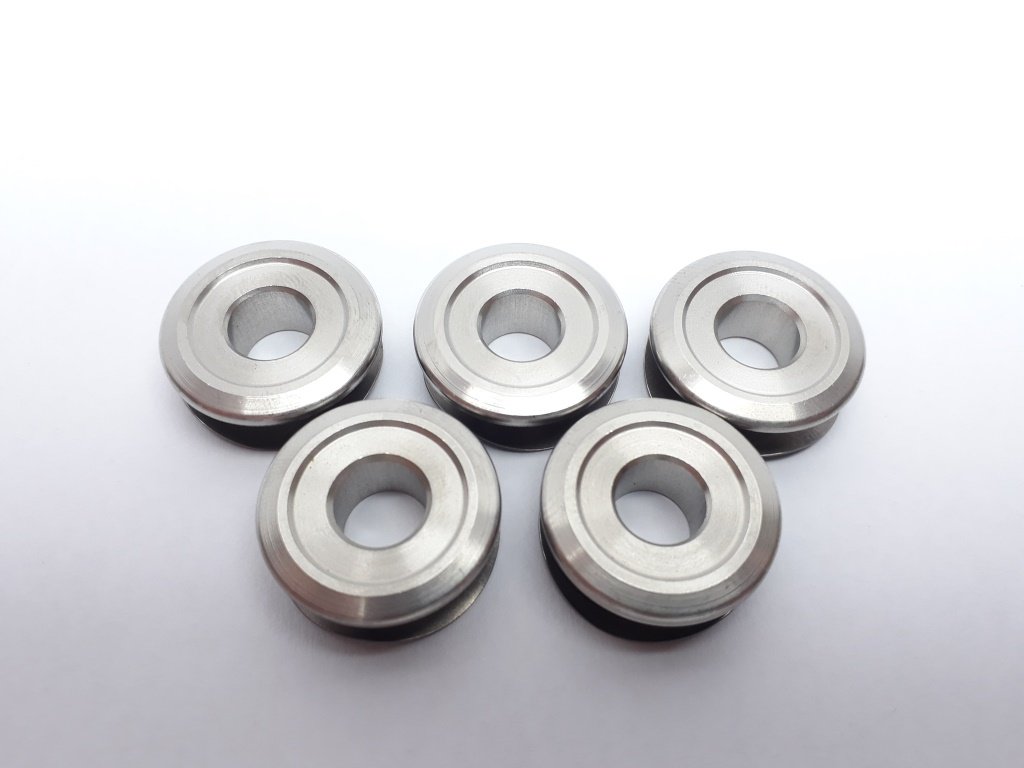

Передние тормозные диски крепятся через фрикционные втулки (в оригинале они идут вместе с дисками) но бывают и отдельно (не оригинал) они делают диск сомоцентрующим. Однако они могут разболтаться и диски начнут греметь, в принципе ничего страшного нет, кроме дискомфорта.
В интернете есть много видеороликов как колхозить с этим дефектом.
