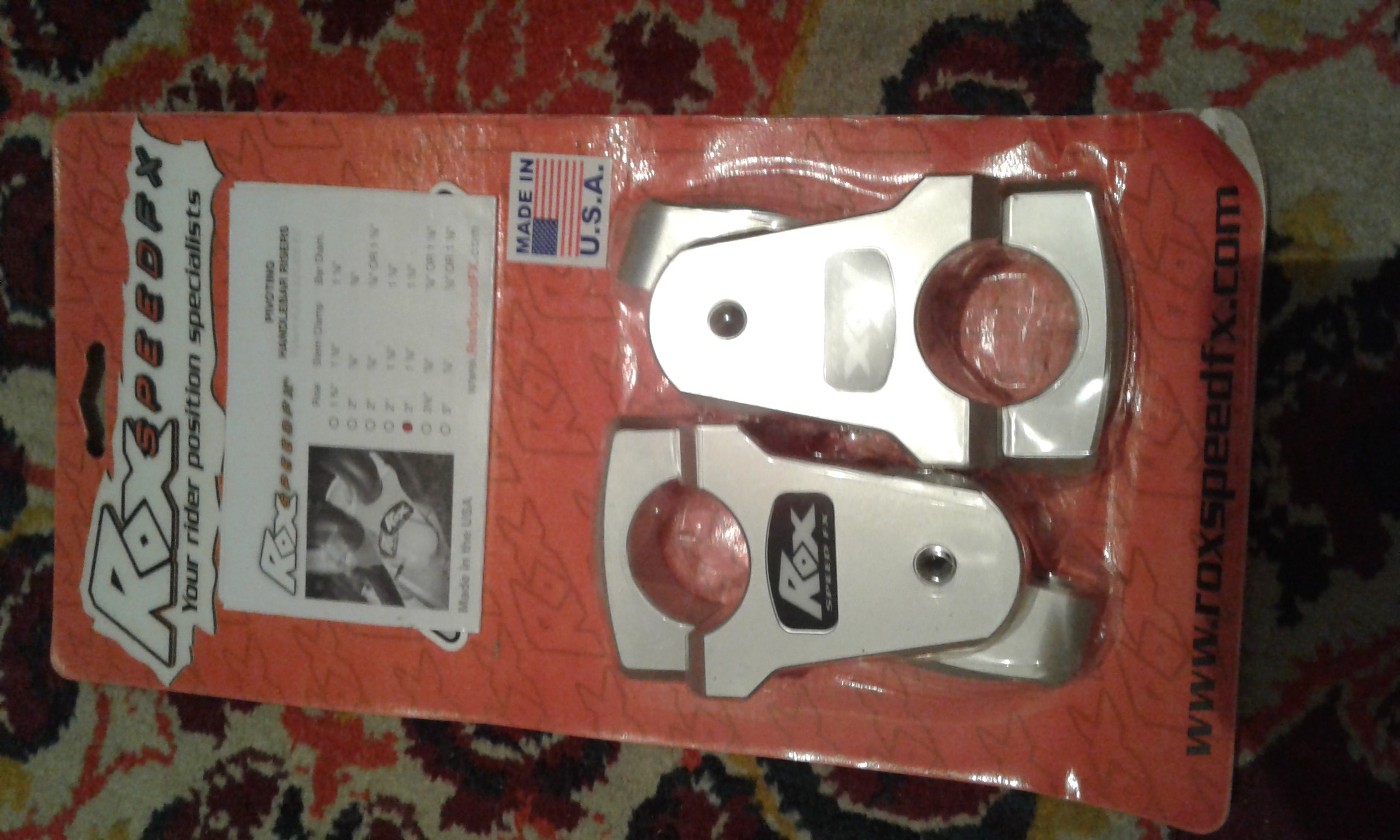

Вот эти проставки универсальные, регулирует наклон под себя,

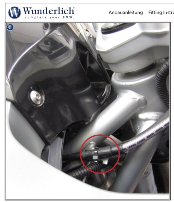

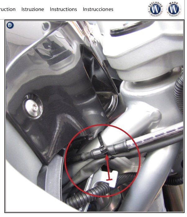

С право посмотри, шланги закреплены хомутом, (в том месте где они под бак уходят) откуси хомут пластиковый и закрепи в другом месте, а можно вообще не крепить.
И будет тебе счастье! Я собственно закрепил чуть выше прям за трубу, 30 тыс. полёт нормальный.

Да все верно.Ятож откусил.Но потом завел снаружи перьев и нормуль.Увидел где то на ютубе.

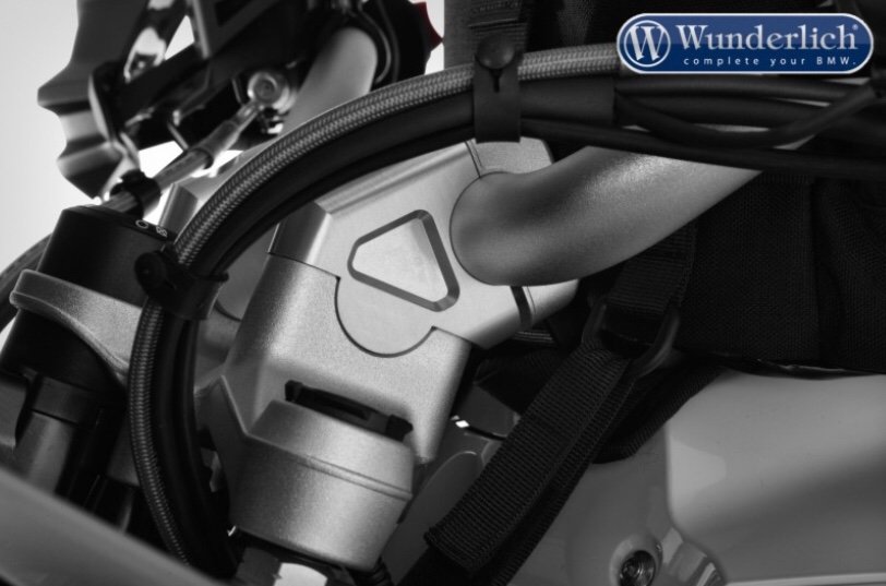

На вундер проставках сделал по инструкции.
В крайних положениях натягиваются, но не критично.

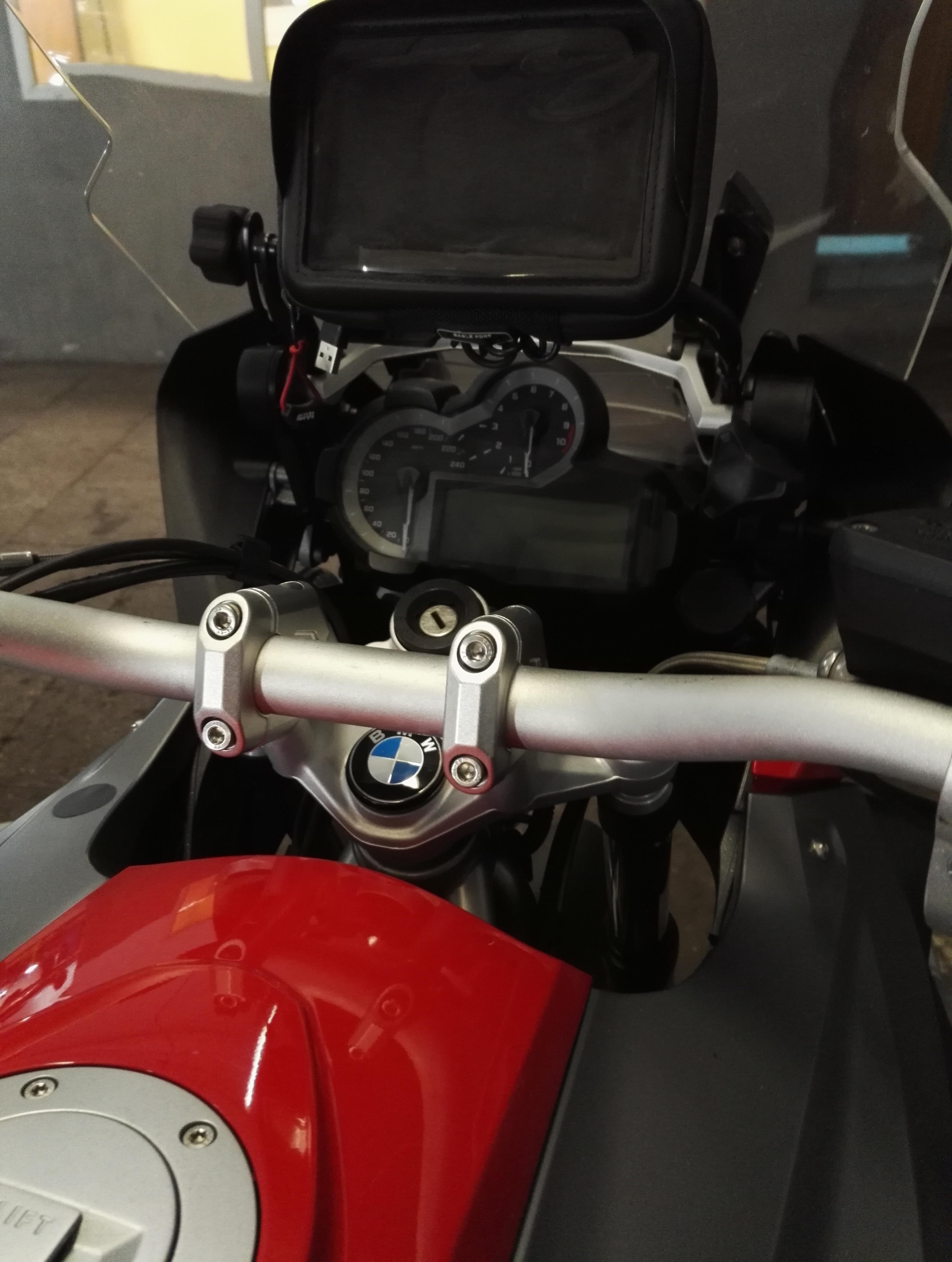

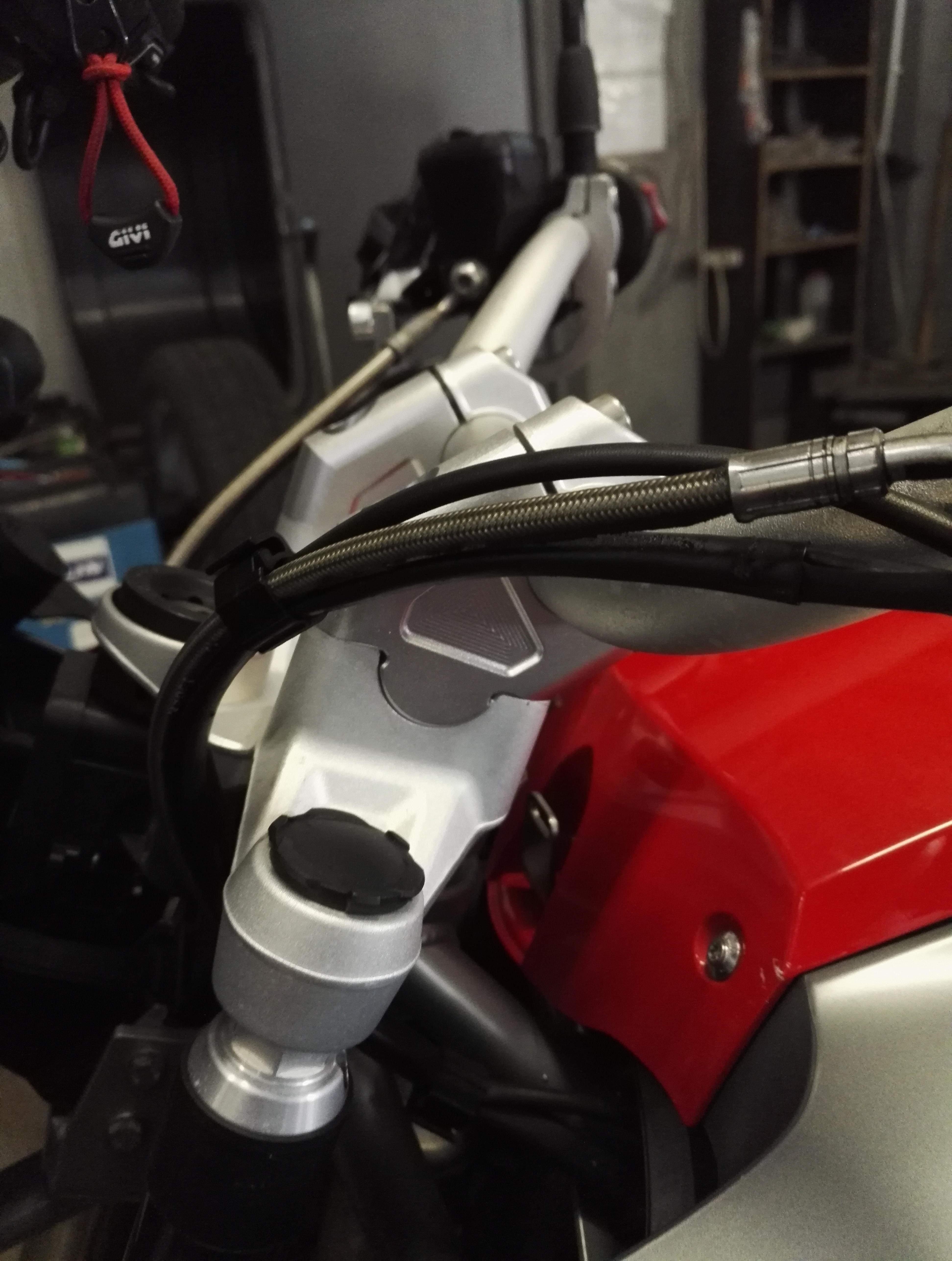

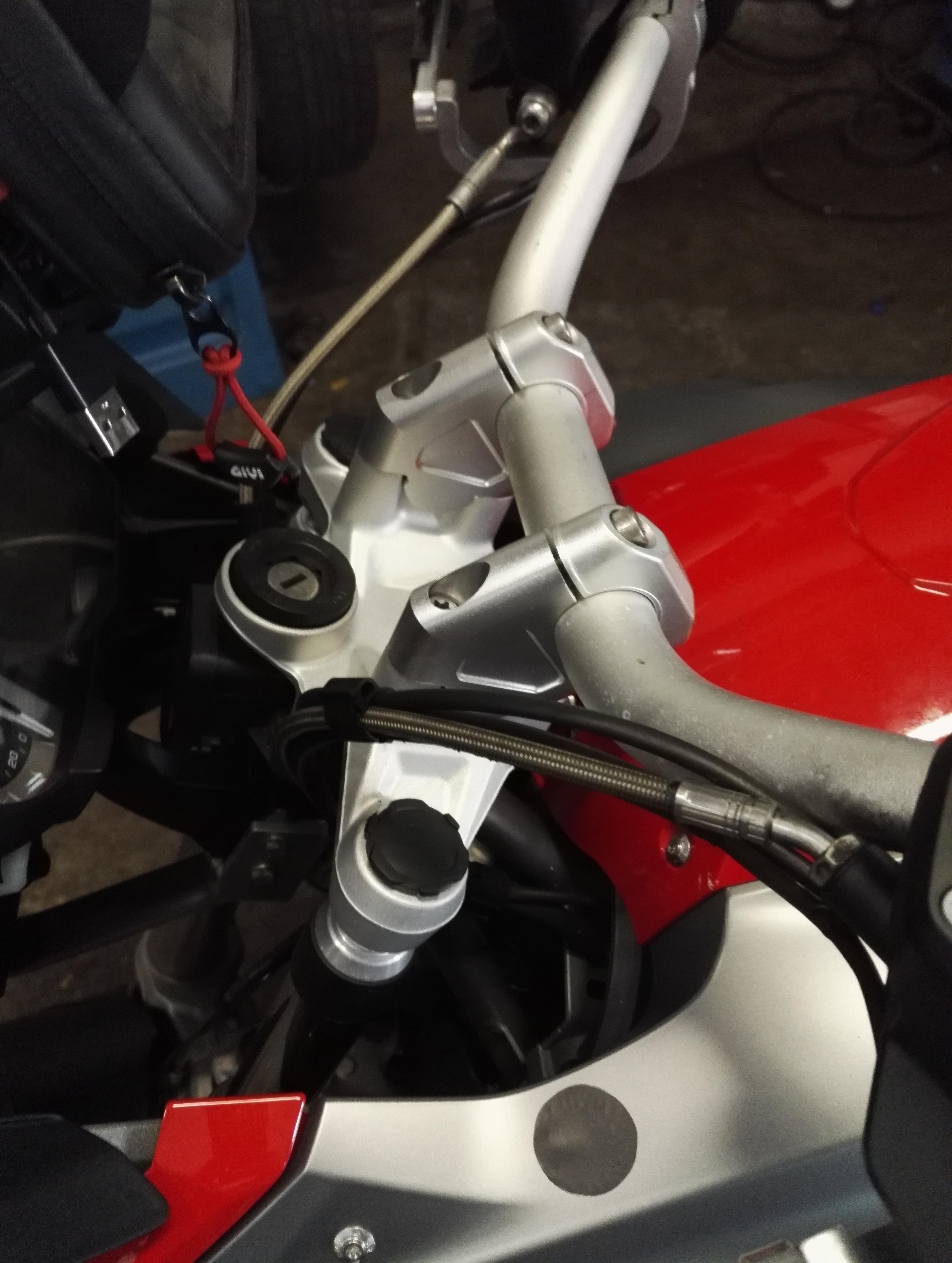

Ну я в личку уже отписал, повторюсь и тут. Проставки почти по высоте 3 см, в длину 5. Встали нормально, пока их мастырил на шлангах и проводах положил руль на бак, так что там еще запас был.
Езда в стойке не сильно изменилась, если только ехать как надо(согнув ноги в коленях), тогда не очень, потому как тело смещается немного назад. Но при езде по асфальту, просто , что бы размять булки и не долго проехать в стойке, то очень даже нормально.
