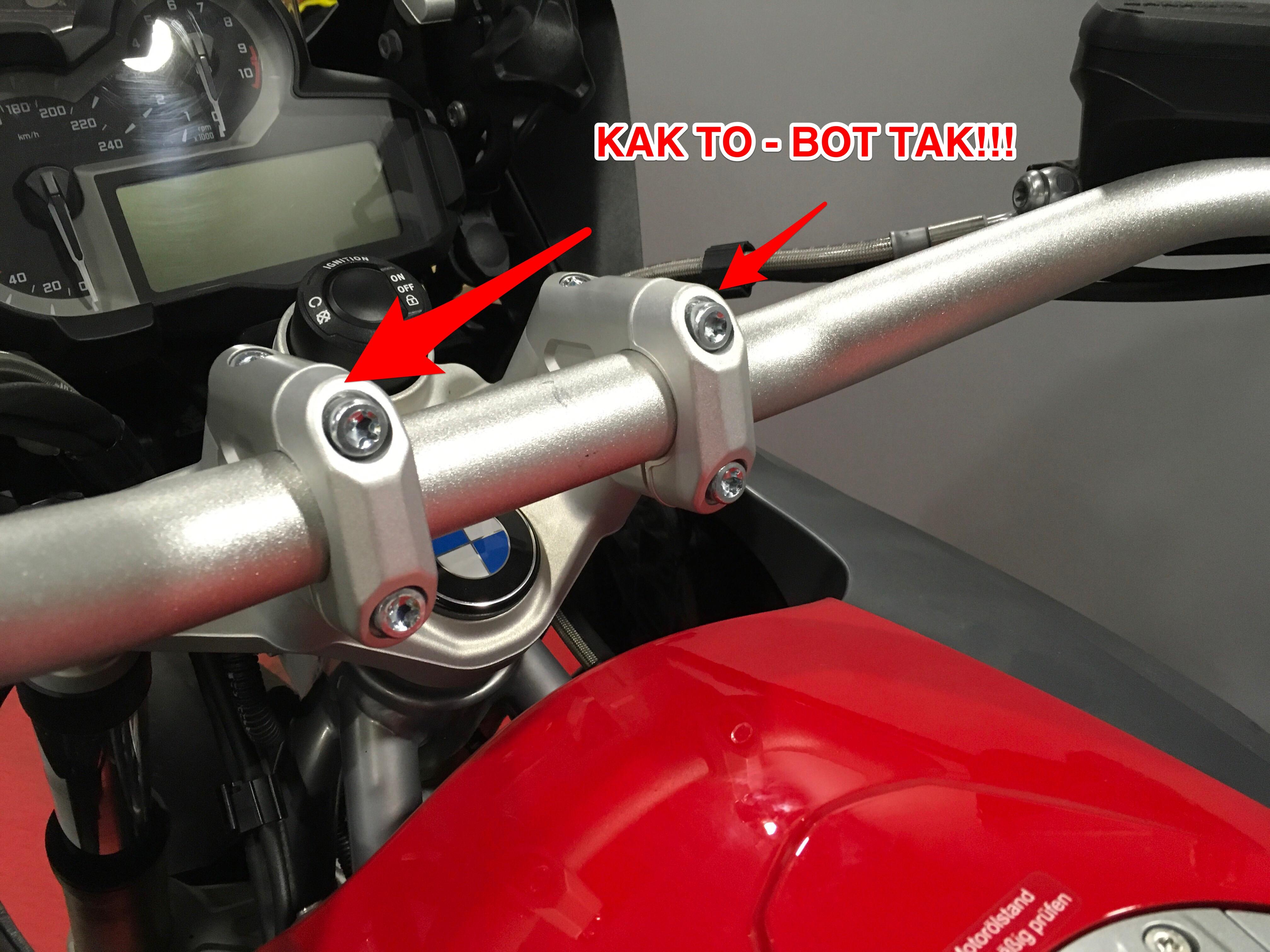

Вот такие от Вундера:
attachment.php
advcrimea
132
Крым
это те которые вот эти
В клубном магазине бери 5ти сантиметровые. Отличные проставки.

При наклоне руля к себе он не становится ближе. А идёт просто ниже. Тогда в стойке будет вообще. Не удобно

  1. BMW R 1250 GS
http://schmied.ru/?page_id=4385#!/Проставки-для-поднятия-руля/p/72483835/category=13519094
Стоят такие правда на худом водяном. Мне удобно и сидя и в стойке (хотя сидя мне и без них было удобно). Единственный минус их притягивать надо адово чтоб не проворачивались когда за руль поднимаешь. Они как вундеровские+-40 только за разумный ценник.

Я б сначала сгонял к врачам на предмет криво поставленного таза раз после 1000км все ноет а то изза этой хрени начинается перекос всего позвонка. я себя таким макаром довел до очень интересного состояния.....
у меня 176, просто выставил руль не по меткам а где-то между - удобно и сидя и в стойке. и без проставок.
Поставил такие на жирного вод.гуся стало гораздо удобнее. и да ценник более приятный ;) они копия Вундера (без боковых выточек) но как говорится на скорость не влияет а по удобству аналогично .... )))

Взял вчера тут. Вверх 40мм на пилот 20мм
Мотоцикл рукоятка зажим поднял продлить руль Гора Райзер для BMW R1200GS R 1200 GS LC ADV 2014 2015 2016 2017
http://s.aliexpress.com/eQvqmaea?fromSns=WhatsApp
У меня проблемы с поясницей и рост 185 всегда на всех мото проставки стояли. На новый гса заказал эти что ссылкой выше.

Со шлангами че делал?
Тот же вопрос интересует. С проставками при полном повороте руля идет натяг всех шлангов так, что под них палец не подсунуть. Их наращивать надо для поставок?
@lexus
4,129
139
  1. BMW R 1250 GSA
Ничего не делали))) Всё там нормально встаёт. У меня Вундер правда, но сути это не меняет)
