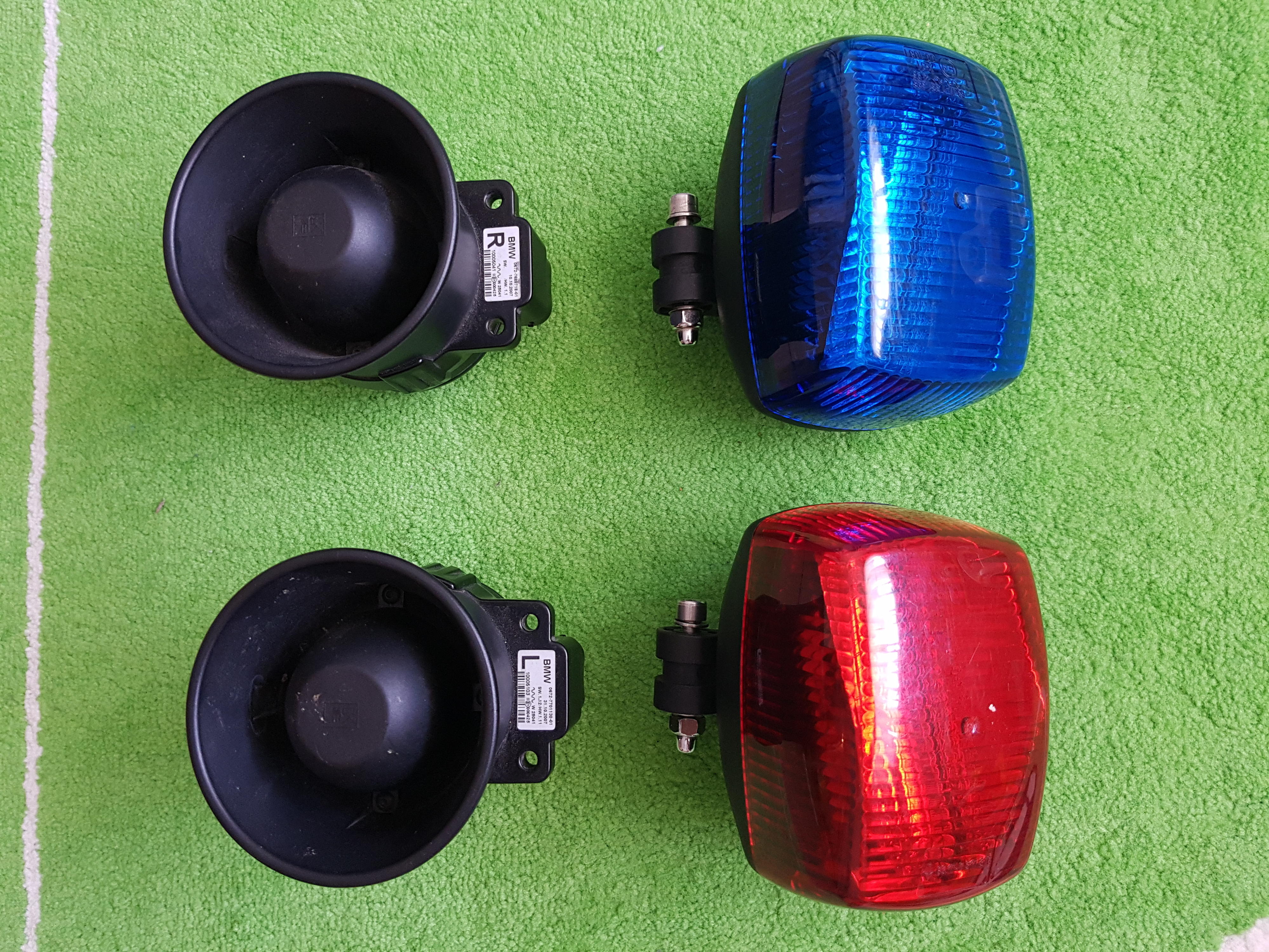

на потом, договорились попробовать подключить на быстросъемах штатные стробоскопы и крякалки :bye:
ну так, чтобы просто были. Блоки управления на моте остались неснятыми
