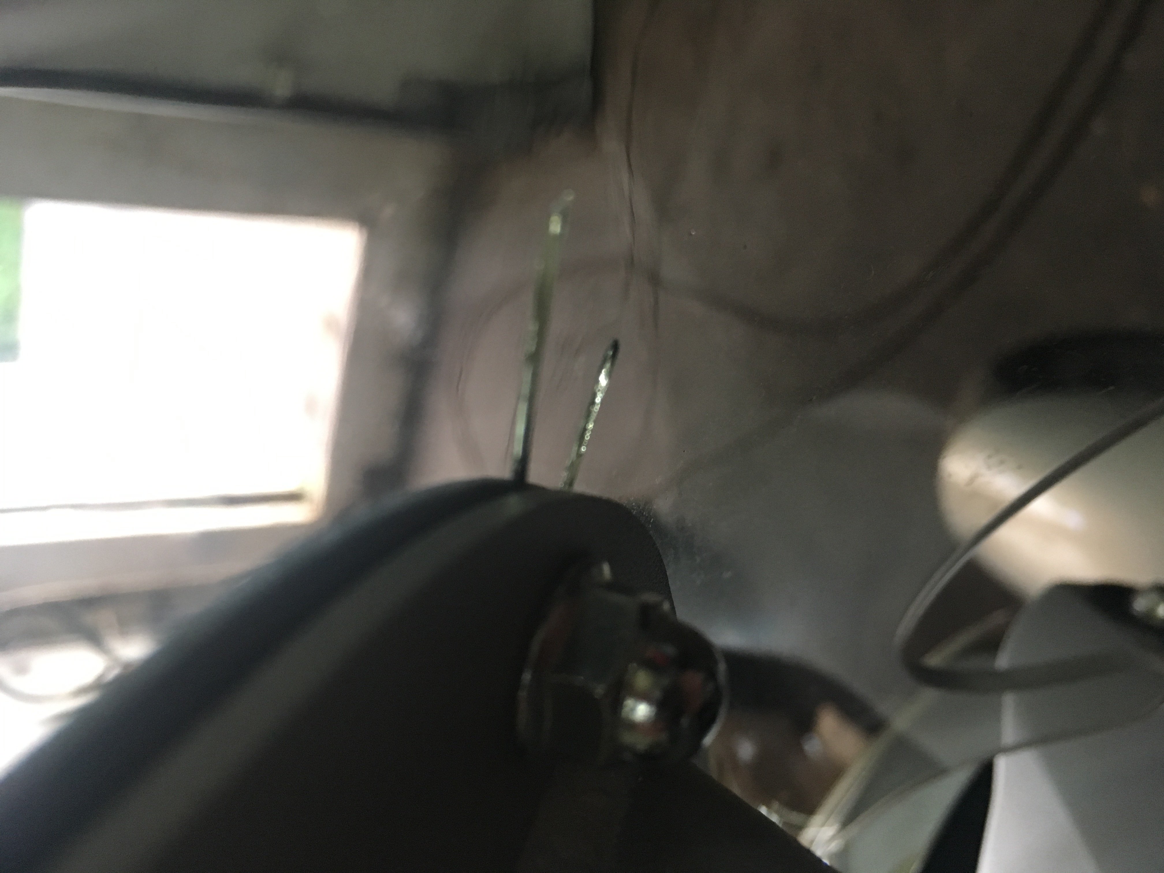

Всем привет! Месяц назад купил себе дорогущее стекло ZTechnik и вот спустя месяц от места крепления одного из болтиков пошли две не большие, еле заметные трещинки. Может мы перетянули при установке (что вряд ли) может заводской брак, х.з.
Кто подскажет если возможность это вылечить?
Примеры автостекл не подходят, там стекло греют, тут пластик.
Что делать? Кто сталкивался?
Может тут есть соответствующие спецы....

Вообще не проблема!!!! все спокойно делается дихлорэтаном! 6 сезон с трещинами, как раз в районе крепления регулировки, катаюсь 90 т.км пробег все отлично GSA родное ветровое.
край трещины можно засверлить если по религии делать :) можно не засверливать, в трещину налить дихлорэтана если трещина чистая, если нет то максимально очистить! обезжирить спиртом например и залить.
Ещё можно найти кусок поликорбаната и растворить в дихлорэтане и получившимся составом заделать, но это если трещина разошлась.
а вообще просто ищи по теме Дихлорэтан и его применение, как раз для склейки оргстекла и некоторых видов пластика.

D602C9CE-ABFC-4733-867D-F8BDC4103740.jpeg D602C9CE-ABFC-4733-867D-F8BDC4103740.jpeg
До края трещина ещё не дошла, только полезла. А стекло реально большое.

А Дихлорэтан туда засунуть некуда. Как его туда запендюрить???
он в чистом виде чуть менее текуч чем вода, снимаешь стекло, берёшь спичку, на спичке каплю опускаешь и проводишь по трещине, потом можно немного пошевелить стекло в районе трещины или постучать с низу немного. Он вполне нормально проникает в трещины.
Судя по фоткам трещинки не кислые,есть клей для акрила им попробуй.
Занимаюсь изготовлением стёкол уже два года,и скажу так стекло расходник.касательно трещин у автора паблика чем больше стекло тем больше шансов что оно даст трещину .этим грешат голдовский стёкла особенно слабое место в районе форточки.у меня есть стекло в стрим от голды 1800 так вот человек полтора сезона проехал с ним и всё пошли трещины,24 рубля в помойку.
Скажу так большинство стёкол на мото делается из акрила и только на голду ,как тут писал человек ,делают из поликарбоната 6 мм.оно тяжеленное и хрен его отрегулируешь по высоте
