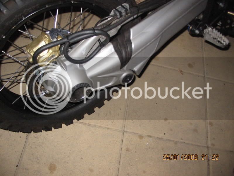

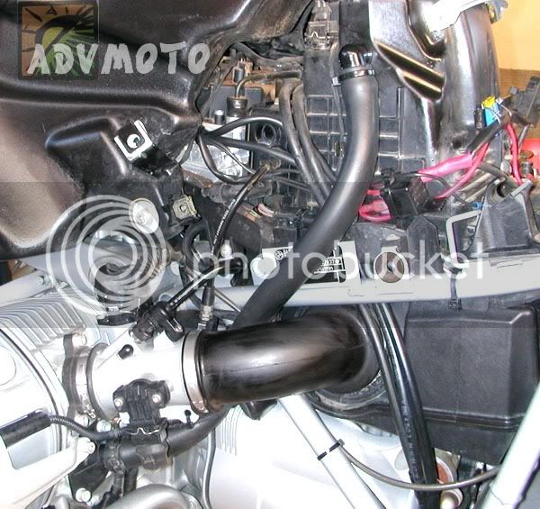

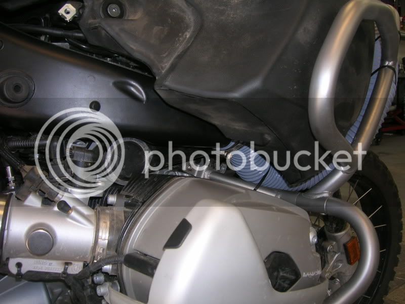

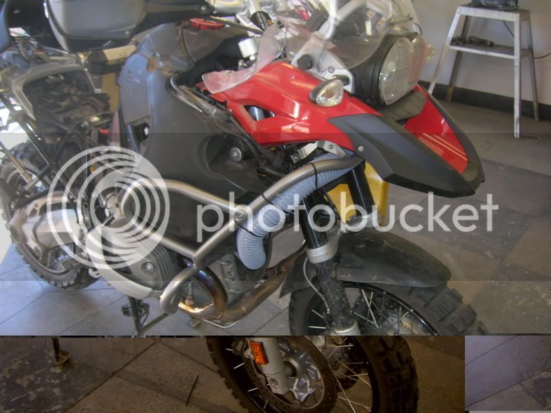

Видел картинку, с самодельным шноркелем (вроде сделан из шланга пылесоса). Вот может здесь что интересное можно почерпнуть по топику http://www.advrider.com/forums/showthread.php?t=520523
п.с. Если вода смешается с маслом то это совсем не хорошо, будет эмульсия. Рекомендуется вообще после преодоления глубоких водных преград заменить масло. Ну или давление небольшое создать внутри:

http://www.advrider.com/forums/showpost.php?p=11278347&postcount=44
Оттуда
Оттуда интересно про шланг вентиляции картерных газов
http://www.advrider.com/forums/showpost.php?p=11279584&postcount=48
Ну и из отчета Миледи о поездке по Монголии...
Ребята занялись подготовкой своих мотов к экспедиции по Монголии. Имея за плечами опыт предыдущих поездок и утопления мотоциклов, они готовили их к преодолеванию глубоких бродов. Были сделаны выводы воздухозаборников мотоциклов выше – на бак – с разворотом на 180 градусов, то есть против движения, чтобы исключить случайное попадание брызг в воздушный фильтр. Скочтюненг рулит!
